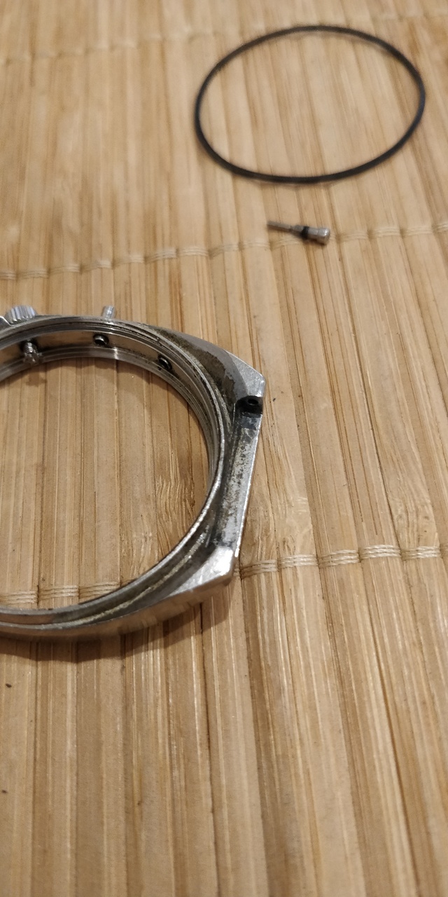

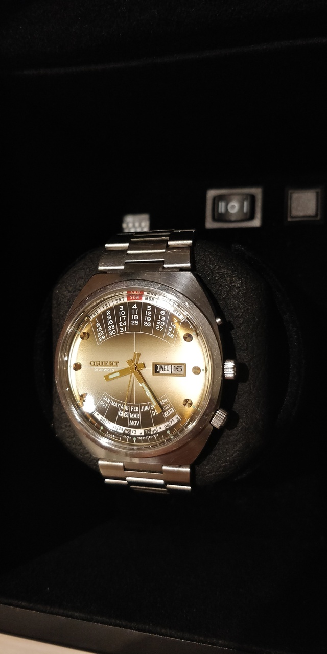

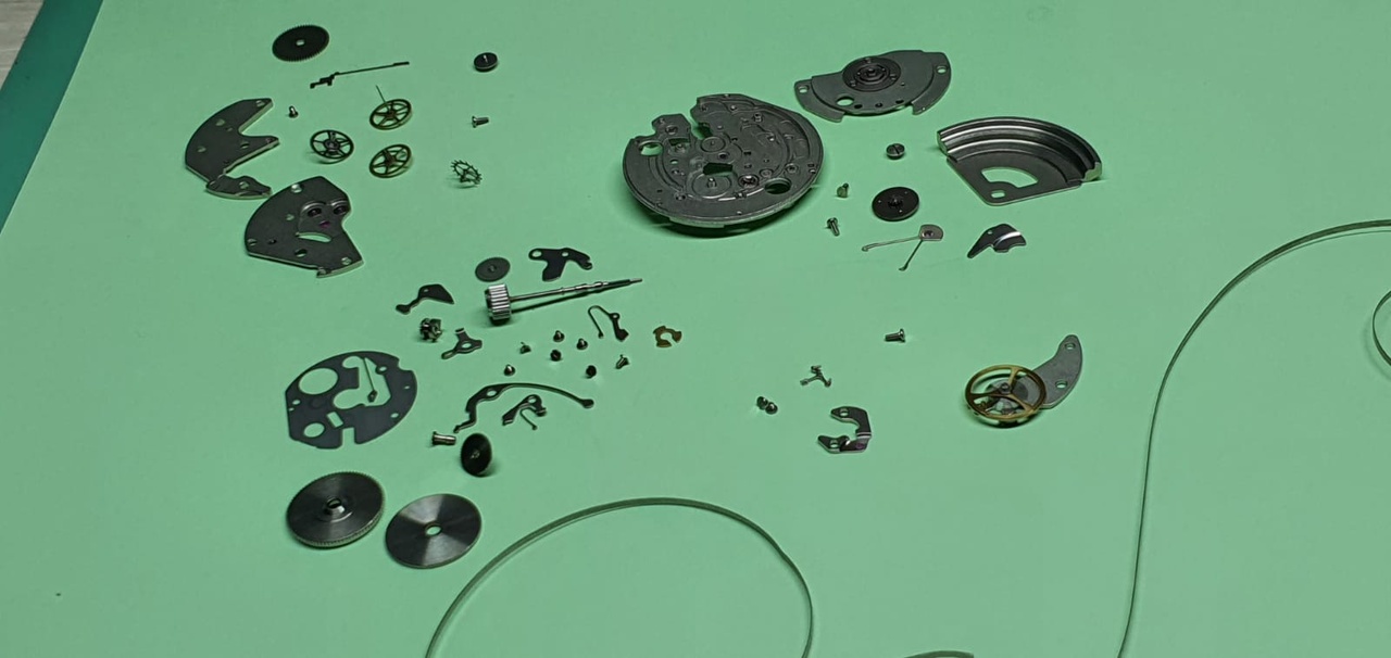

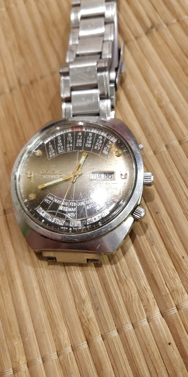

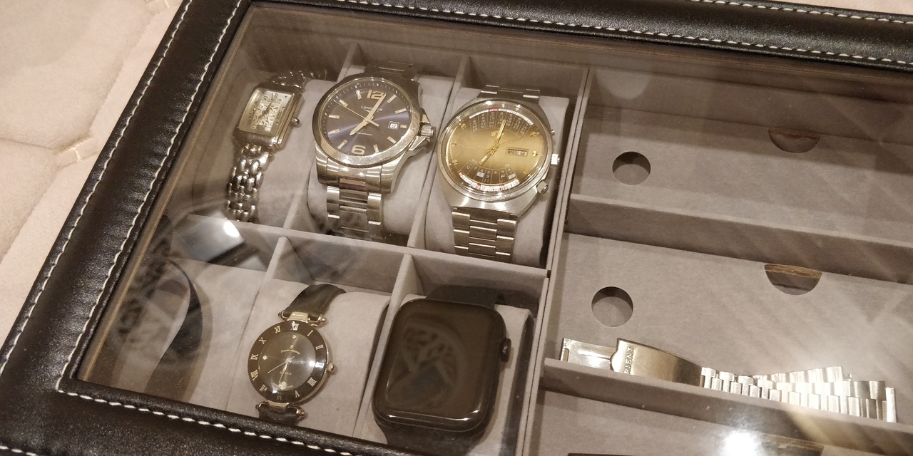

Здравствуйте всем! Это мое первое, но уверен не последнее сообщение в данном форуме!) Любовь к часам появилась 2 года назад, тогда же и приобрел свои первые дорогие часы, и тогда же я вспомнил, что у меня остались после смерти отца в декабре 2003 ориентиры колледж. Но сразу не понятно было что с ними делать, я их просто отыскал дома и вот они 2 года благополучно пролежали. На этот новый год жена, зная о моей любви теперь к часам, подарила мне шкатулку для хранения часов, аж на 9шт, но часы у меня только одни и ещё одним электронные вотчи (к слову не ношу их, ТК с массивными longines их не сравнить, люблю чтобы часы чувствовались) так и положил я эти двое часов в шкатулку и вспомнил про колледжы и тоже их туда положил) ТК сверху стекло и часы видно, я понял что для эстетического наслаждения, надо срочно что то с последними делать) Ориентиры мой отец любил и носил вообще не снимая, первые колледжы такие же у него были ещё за долго до моего рождения, годах в 70-х, но ближе к концу 80-х они были утеряны и отец купил себе такие же, но само собой свежее годом уже, ТК брал новые. И вот имеем часы, или ровесники с 88 года) Часы конечно мне достались в состоянии довольно грустном как казалось, с треснутым стеклом(пластиком), с кучей грязи, повторюсь с конца 80-х годов он их никогда, НИКОГДА, не снимал и тем более не обслуживал) С ходом часов, сейчас в 2022 году никаких проблем нет, но есть ряд вопросов, с которыми я к Вам обращаюсь и надеюсь на помощь!) Первое с чего я начал это с поиска стекла(пластика), как оказалось в 2022 году найти его очень не просто, но думаю это меньшее из зол и потихоньку найду, если у кого то есть информация о хорошем стекле, буду благодарен. Основной вопрос другой, у часов, не знаю после чего, циферблат крутится вокруг своей оси, как будто не закреплён. Повторюсь, часы никогда не вскрывались и это было до вскрытия, сейчас я их разобрал и помыл, почистил (руки растут из правильного места, все делал аккуратно изучив перед по видео и прочитав кучу тем по именно этим часам. Как быть, идти к мастеру по часам или он не замудрено крепится? К слову разобрав часы которым как и мне 33 года (+- конечно, но для отчёта беру именно 88 год, ТК это самый младший на данных часах в шкале года) так вот, меня поразило, что резинка под задней крышкой в идеальном состоянии, делали же раньше). И второй вопрос, смотрю что кто то выкладывает полированные колледжи и все говорят что они стёрли сатин, но если честно идеально выпалированные часы визуально мне очень нравятся, но я так понимаю что для этих часов это крайне не верно и видимо так делать нельзя, подскажите как лучше их довести до более менее состояния, как было с завода) прошу прощения если где то что то не так написал, я в этом вопросе совсем новичок, но тяга к этому есть и прочитав все страницы до этого, очень много интересного для себя узнал и уже есть желание найти достойный вариант с синим циферблатом и ранних годов, но эти часы для меня память и я уже очень хочу их носить и кайфовать, но для этого надо привести их в достойный вид) Загружаю фото до чистки, позже загружу после, но ОЧЕНЬ жду Ваших советов, подсказок и мнений) надеюсь эта тема не умерла, а если и так, надеюсь смогу ее воскресить!) Всем добра и здоровья!
Ещё раз всех приветствую!
Советов и ответов не дали, но мы времени даром не теряли и теперь часики выглядят так! Все в максимально аутентичном виде! Заменили только стекло на родное полированное и шестерёнку календаря, как я понял это болезнь этой модели, все остальное полностью оригинальный сохран! Без полировки и прочего. Полный репассаж. Опережу возможные комментарии по поводу безеля и 2 меток на времени 7, которые должны быть на 12, это уже исправлено, ТК метки в помещении не заметны, а на свету стали видны))) счастью нет предела, буду носить по праздникам) Теперь ищу синие и красные для того, чтобы носить в повседневной жизни( в перспективе собрать все цвета), А эти в шкатулочку) так же по случаю прикупил родной браслет в хорошем сохране на следующие часы, ТК очень много продаются с не родными браслетами) Всем мира, добра и здоровья!

1. Циферблат крутится вокруг своей оси, как будто не закреплён.
Это происходит, когда ножки крепления оторвались от циферблата (сильный удар)
Теперь у Вас он стоит ровно – непонятно!?
2. Кто-то выкладывает полированные колледжи, и все говорят, что они стёрли сатин,
На Ваших уже пошел сатин и принтовые метки на безеле. Такие корпуса проще будет восстанавливать,
по сравнению с более ранними моделями.
На ранних - концентрические дорожки (как на пластинке) в отличие от сатина.
Восстановить такую обработку крайне сложно.
Продавались на Ebay (из Англии), некоторое время назад, восстановленные College токарным способом,
с претензией повторить заводское исполнение.
Часы безбожно зарезаны – чрезмерно снят материал, так, что даже отверстие пушера вылезло на верхнюю сторону!?
Корпус стал тоньше и это очень заметно. На современном браслете и с не родным циферблатом.
И, что Вы думаете? Находились, кто покупал этот хлам и делали ставки!
Наверное, у народа с мозгами совсем "напряженка."
Весь смысл в том, что свет попадая на эти дорожки, отражается перемещающимся лучом, когда часы меняют положение.
Задача и состоит в том, чтобы восстановить, выправить замятые дорожки.
Полировка и сатин все это прикончит. (это если Вам нужно как было – ранние модели)

Да, циферблат стоит идеально ровно, может фото немного под углом создаёт иллюзию неровности)

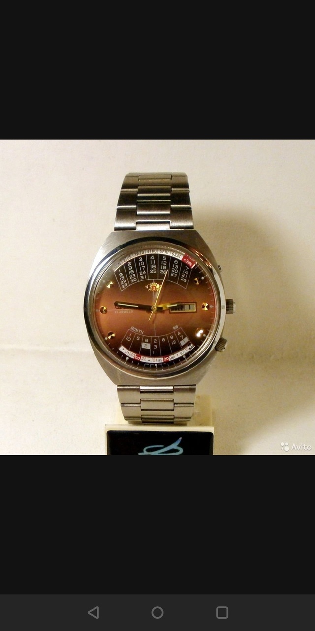

Состояние NOS это хорошо, но это больше для коллекции, лучше пусть будет будут небольшие следы эксплуатации, но и цена для повседневной носки более приятная будет и меньше переживаний, если вдруг где то царапинку поставишь)

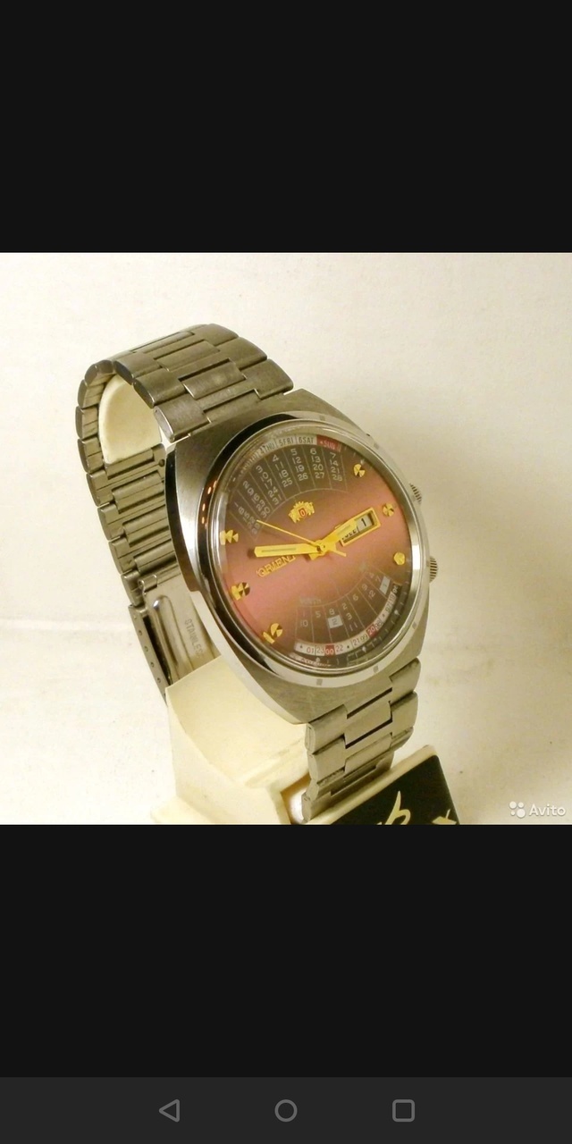

В любом случае оба варианта интересны, но сейчас много подают "новых", но обычно это сборная солянка в состоянии новых. Недавно наткнулся на Авито на объявление, все хорошо, но стрелок таких отродясь не было на колледже, если я не ошибаюсь.

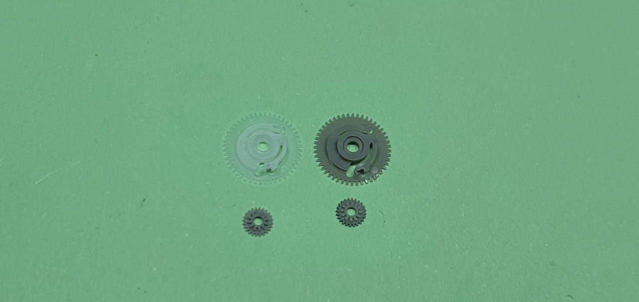

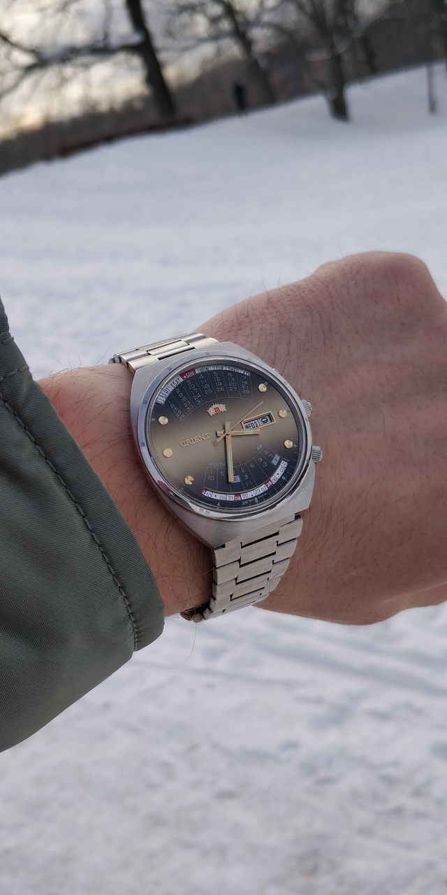

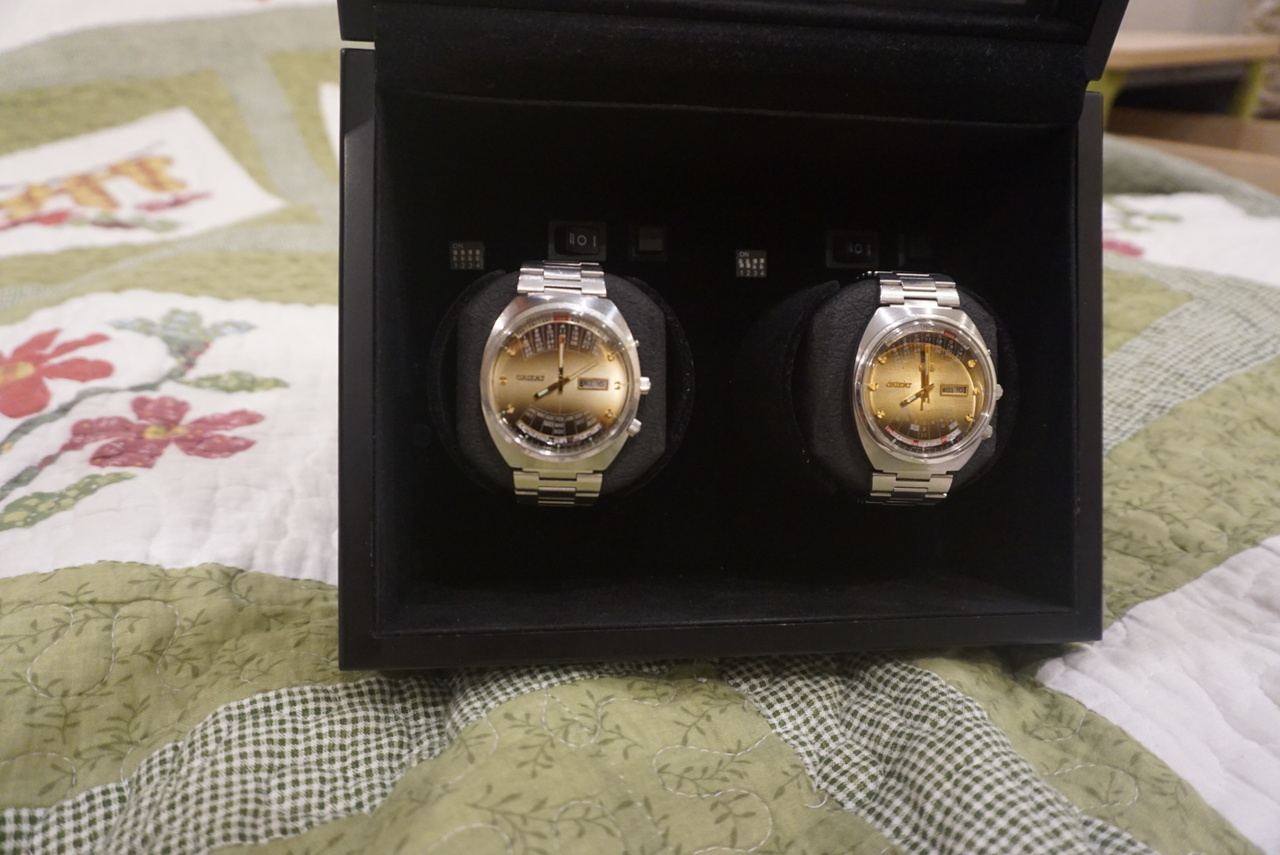

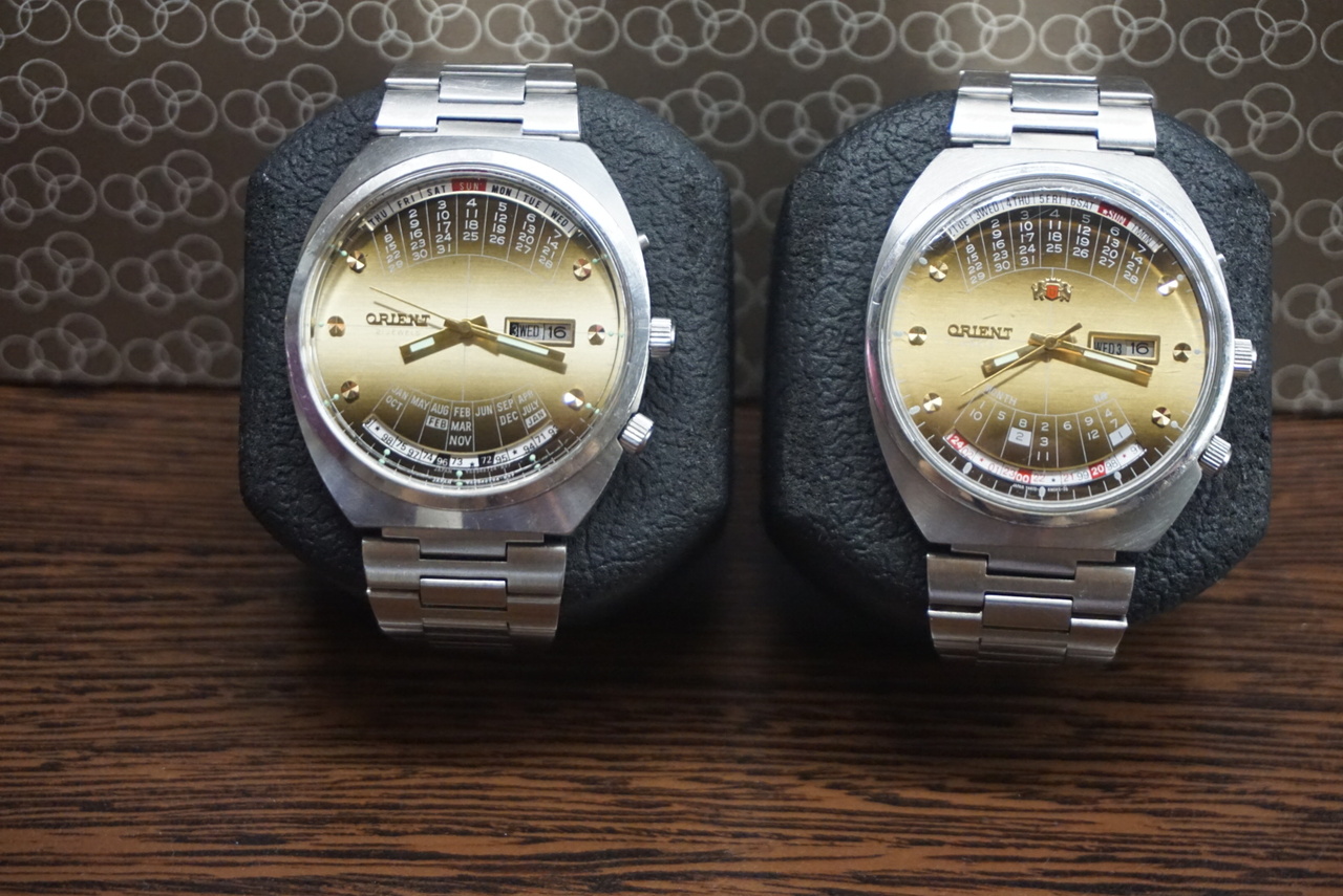

Приветствую всех! Прикупил ещё одни колледж "из под деда") календарь с 71 года, получается около 50 лет уже часикам) крайние 13 лет со слов владельца лежали в шкатулке, состояние конечно ох.. жаль что сатин весь покинул "чат", но в остальном все прилично, разобрал, отмыл, собрал, поставил браслет родной, заменил стекло, на днях несу на репассаж к уже проверенному мастеру, несу уже сразу двое, приехали ещё синие, но с ними пока никаких работ не делал) В общем первые были с золотым цифером от отца, эти песочного кремовые, очень нравится их цвет, даже побольше золота) но золотые память, всегда будут для меня самыми ценными, выгуливать буду редко, по какому то хорошему поводу) так же прикупил бокс с автоподзаводом фирмы BOXY, цена нового космос, взял его в состоянии " работает один мотор", спустя 15 минут после приезда домой, состояние стало работает все) просто лопнула резинка от мотора к механизму) да и взял в 20 раз дешевле нового, всего за 1000₽) в общем на ваш суд мои вторые колледжи)

Календарь с 71-го года начинается даже у College с "фианитами." (после 80-х)
Так, что это не показатель года производства.
Ваши часы 77-82 года, (до них были другие модели, более ранние).

Скорее всего Вы правы, я так понял на реально начала 70 года сзади крышка другая, верно?

Верно. Отгадал загадку.
