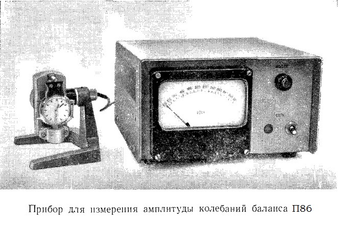

Сообщение от Buba B21 Посмотреть сообщение
Прибор назывался П-86
Добрый день!
Да, прибор называется П86, и его внешний вид как показано на картинке ниже.
С уважением, Душан

Он самый, где бы на него документацию найти или сам прибор.
