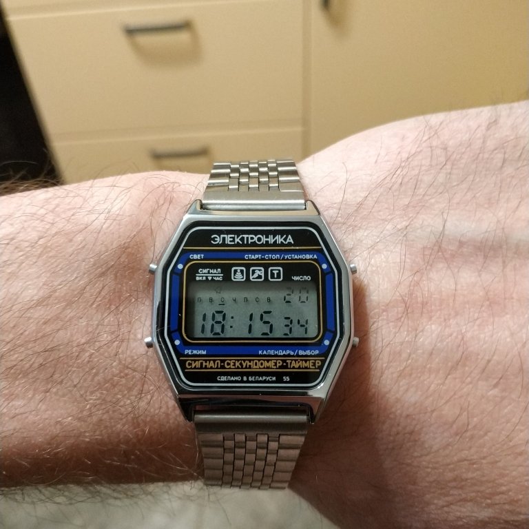

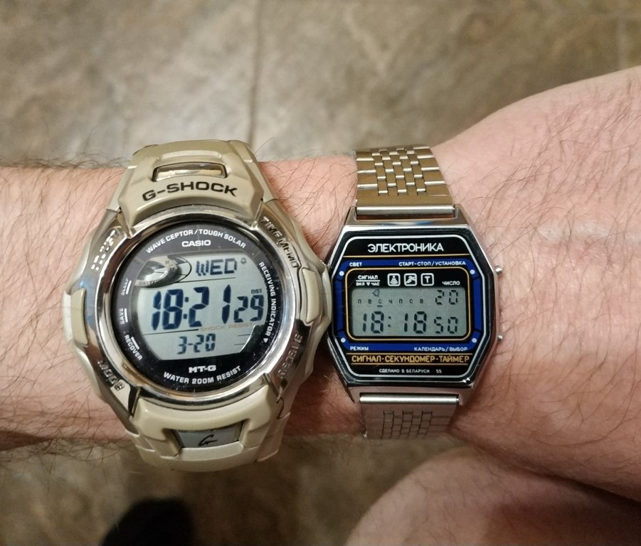

Тоже поставил использовать время сети. Открыл ресурс time100 - разница такова, что телефон отстаёт на 1,39 сек. Понаблюдаю и за телефоном в том числе.
Кстати, вот так теперь выглядят часы после замены дисплея. Хотя всё равно у casio время лучше считывается, чем у Э55.
