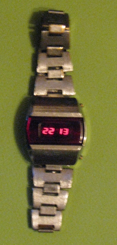

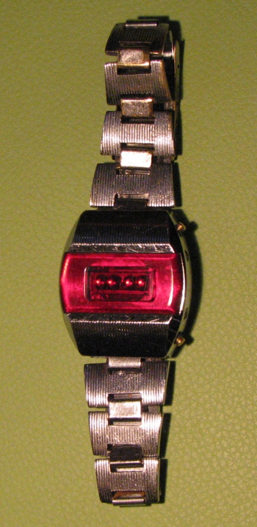

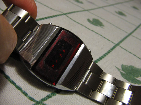

Благодаря этой информативной и интересной темы, я получил мотивацию для восстановления мой нерабочий Электроника-1, который умер без причины после смены батареи. Он подскочил к жизни после того, как удалили из окисления контактов аккумулятора с карандашом резины, что делает их сиять снова. Тогда я положил пару 357, и это сработало снова! Теперь она работает безупречно и светодиодный дисплей яркий и четкий.
Браслет не советские, хотя, но на мой взгляд хорошо вписывается массивный стиль дела. Это мой верный спутник с 2009 года.
Мой "1" имеет небольшие кварцевая трубка, черная рамка модуля и текстолит печатной платы, так что я предполагаю, то, начиная с конца 80-х. Сравнивая его с часами NTP, кажется, что его точность моего образца -0,5 / 1 секунда в сутки. В долгосрочной перспективе я планирую получить советский браслет, чтобы сделать его полностью оригинальным.

  #420
Старый 05.07.2013, 01:02
Аватар для Doomych
Doomych Doomych вне форума
Регистрация: 07.12.2011
Адрес: РУСЬ
Сообщений: 670
Сказал(а) спасибо: 158
Поблагодарили 307 раз(а) в 198 сообщениях
Сообщение от meisteranker Посмотреть сообщение
я весь монитор обслюнявил, пока рассматривал Ваш раритетик
Вы правы - эти часики из последних партий, цвет оргстекла на них стали делать более тёмным - ближе к вишнёвому, в отличие от стандартного ярко красного рубинового
