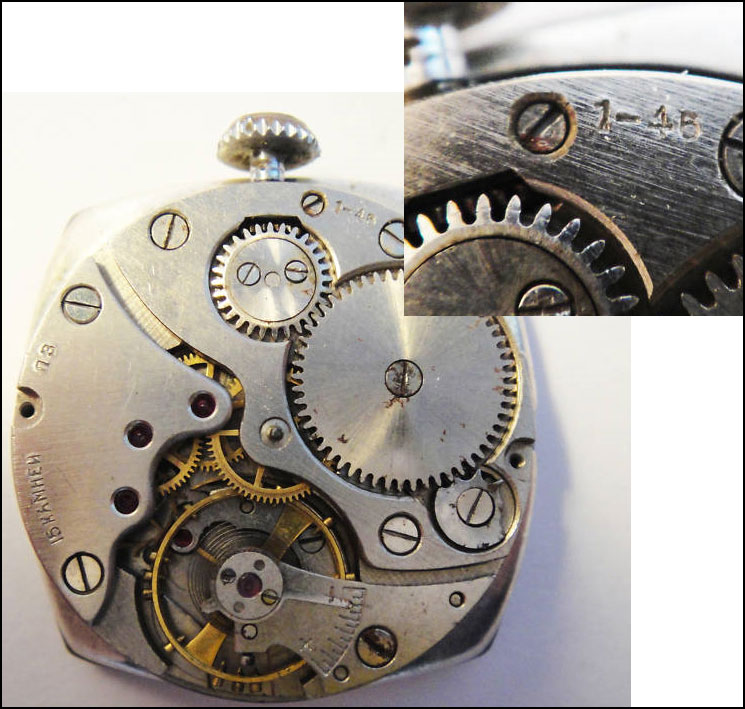

Аватар для shadow_ru
shadow_ru shadow_ru вне форума
Регистрация: 19.06.2007
Адрес: Russia
Сообщений: 528
Сказал(а) спасибо: 23
Поблагодарили 505 раз(а) в 229 сообщениях
на форуме watchuseek выложили самый ранний экспонат Победы, судя по всему, 1йК-1946.
  #419
Старый 11.02.2010, 17:28
Аватар для Василий Акименко
Василий Акименко Василий Акименко вне форума
Регистрация: 16.01.2008
Адрес: Lugansk
Сообщений: 1,523
Сказал(а) спасибо: 252
Поблагодарили 633 раз(а) в 448 сообщениях
Сообщение от shadow_ru Посмотреть сообщение
... самый ранний экспонат Победы, судя по всему, 1йК-1946.
А почему не 1-45?
Уважаемый shadow_ru! А Вы сами верите в подлинность этого экспоната? У него такая замечательная отделка платины, характерная для позднего советского периода, разномастные коронное и барабанное колеса, неоднородные винты. Может я не прав, но очень напоминает "серию ранних Пензенских часов". У Вас, кстати, есть два экземпляра этой серии. Если не секрет, где Вы их приобрели?
Тема самых ранних "Побед" разных заводов у нас на форуме, к сожалению, остается "белым пятном". Может кто-то поможет нам всем разобраться с подлинностью "пензенской серии"? Или признаем их "очень редкими раритетами"?
