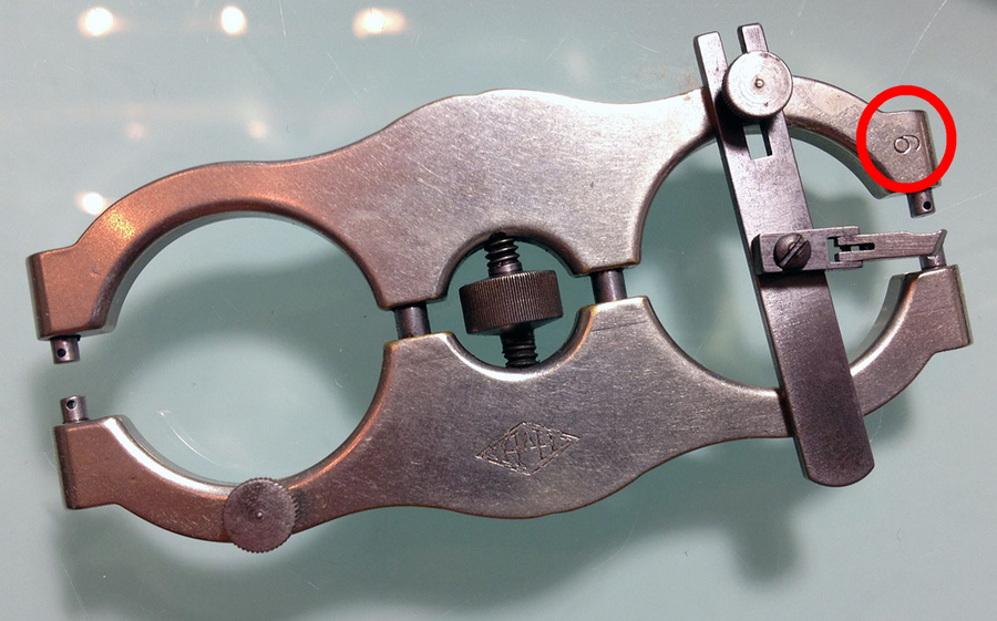

А какую часть циркуля использовать? Там их две...

Сообщение от Anth Посмотреть сообщение
Добрый вечер!
Разница обычно бывает в диаметре отверстий. Посмотрите, и определите, если не в диаметре то будет в типе отверстия. Где-то (думаю) в этой теме нажмите здесь, я уже дал объяснение. Кроме того, возможно, что одна сторона с камнями, использовать ее только для тестирования биения.
научите пользоваться ляуфциркулем, пожалуйста
ОК, посмотрите фото снова, потом скажите если существует подобные маркировки в другой стороне инструмента. Если есть, что там написано? Следственно, теперь надо проверить что диаметр отверстий соответствует маркировками [xx/100 mm].

Сообщение от Душан Грујић Посмотреть сообщение
Разница обычно бывает в диаметру отверстий. Посмотрите, и определите, если нет в диаметре то будет в типа отверстия. Где-то (думаю) в этой теме, я уже дал объяснение. Кроме того, возможно, что одна сторона с камнями, использовать ее только для тестирования биения.
В моём случае оба без камней. На одной стороне написано то ли 6 то ли 9.
На второй ничего нет.
Я ещё не обзавелся инструментом для измерения отверстий. Какой удобнее всего?
Пожалуйста, проверьте - надо измерять. Если ничего другого, используйте цапфы известных осей.

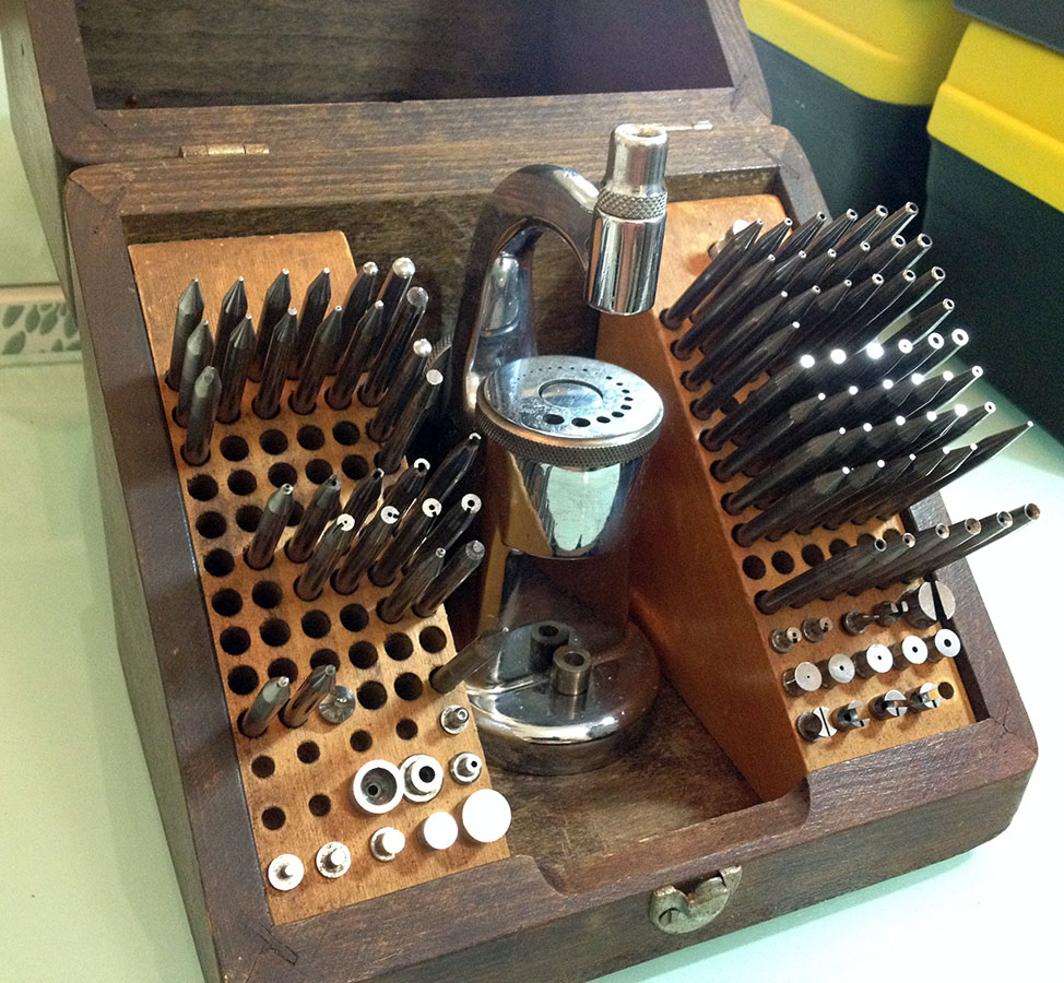

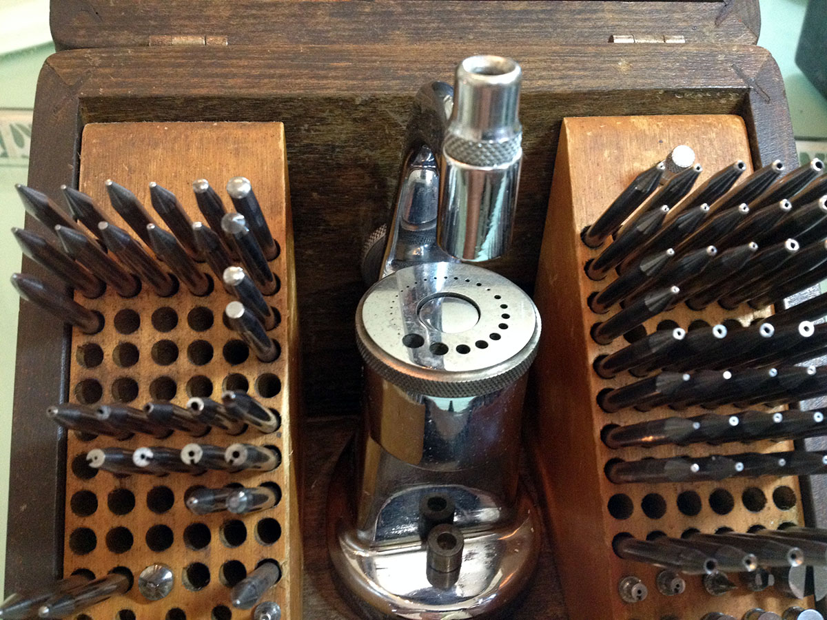

вот, не знаю, ругать будете или наоборот, одобрите.
пришел мой Staking tool
не все в нем есть, однако, почти все, что нужно, как мне кажется, присутствует.
понемногу обзавожусь инструментом
кстати, его не смазывают (движущиеся части внутри) ?

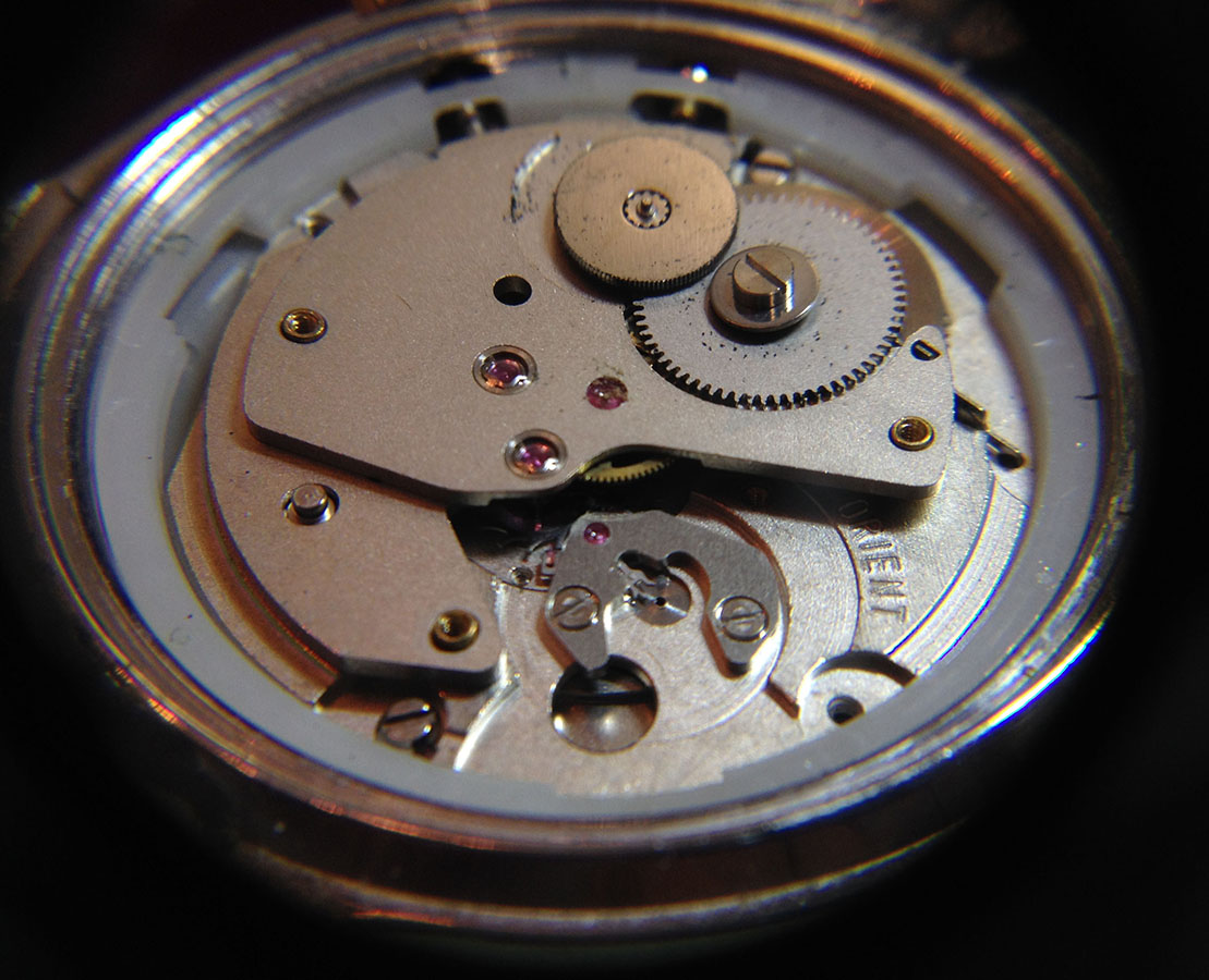

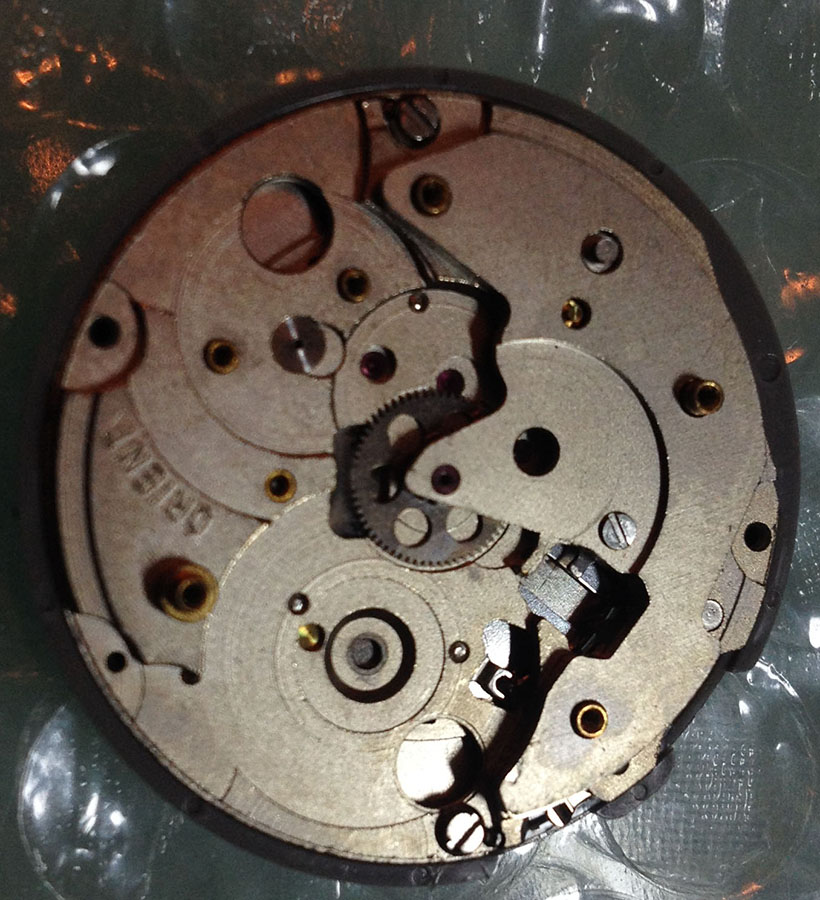

есть вопрос.
как снимается циферблат на ORIENT с автоподзаводом?
Относительно 2 фото:
2 эксцентричных винта на "12" и "6" часах, держат ножки циферблата. Надо их немного повернуть.
