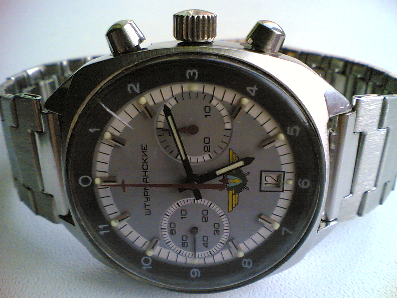

Вчера доделал очередные Штурманские.Брал как заведомо нерабочие за 4800,поменял только анкерную вилку.Мех стандарт 31659,стопсекунда работает.Корпус/головки сталь,крышка с надписью.Жаль на стекле незначительная трещинка...

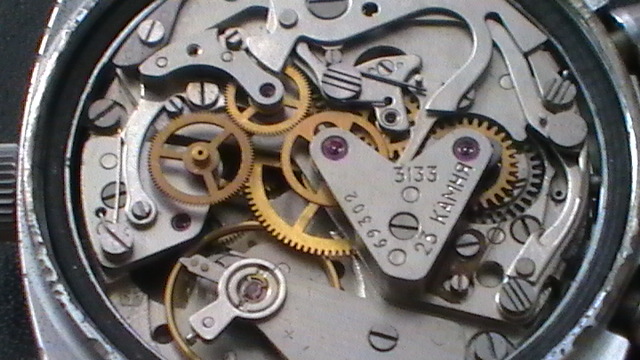

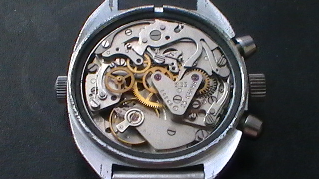

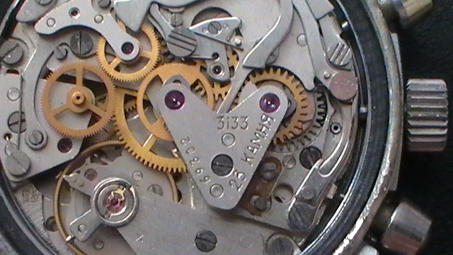

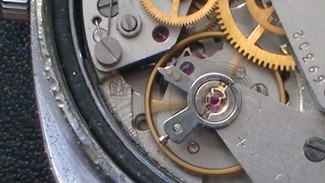

В дополнение к моим сообщениям № 4132, 4142 добавляю фото механизма. Прошу Вашего мнения.

Ничего особенного,обычный мех.

Ну, если там был бы не обычный механизм это несколько удивляло. Интересно Ваше мнение по соответствию корпуса, циферблата, стрелок и механизма. Как уже ранее писал изначально стоял не родной, а желтый механизм (попросил вернуть как было изначально). Что еще, интересно - рыжих цифр на ободке ранее не видел. С уважением.

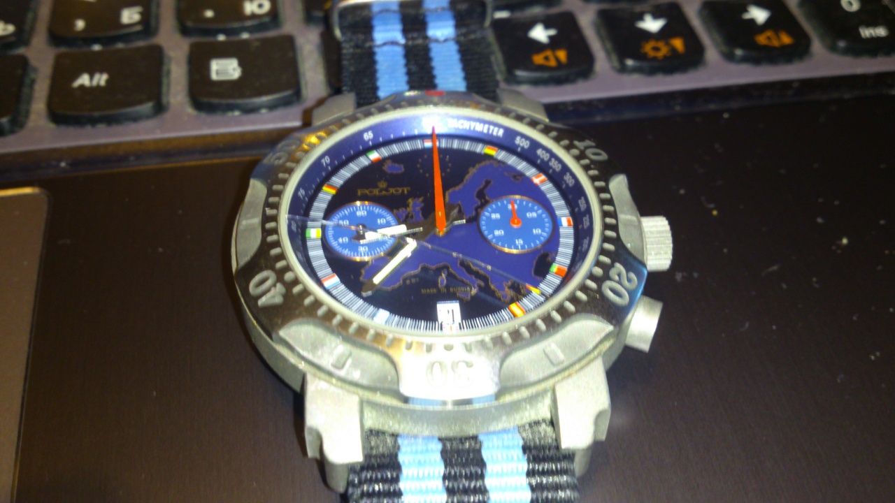

Сегодня обнаружил, что мой хронограф получил перелом стекла. - То ли упал, то ли - прижал где... Ужасное огорчение! Кто что посоветует? Нажмите на изображение для увеличения

К сожалению минеральное стекло,родное,не у каждого мастера найдется.Вот я к слову не нашел,и поставил чуть выпуклое пластиковое.

У нас минералку изготовят и поставят за 4 часа в одной мастерской за 3000 р.
Неужто в Москве нет таких мастерских?

В принципе легче и дешевле сходить на ближайший рынок(или магазин) где торгуют китайщиной,и с штангелем подобрать часы с нужным диаметром стекла.На китайцах минералка не очень качественная и все же лучше чем пластик.
Такие часы обойдутся в 250-300 руб.Я както на полет будильник современный так стекло подобрал.А на заказ у нас ,к слову,делают за 1000р,но из плекса.
