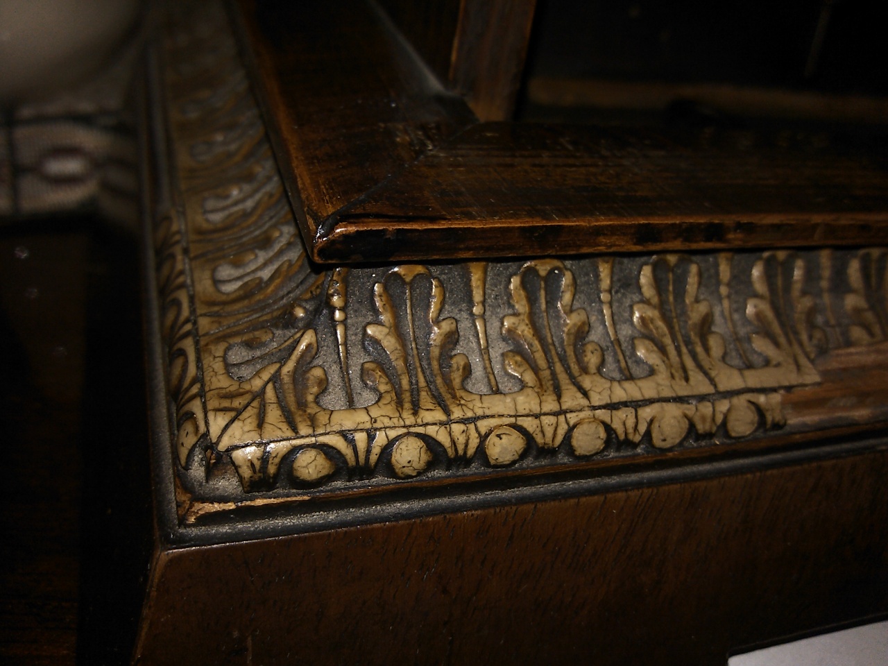

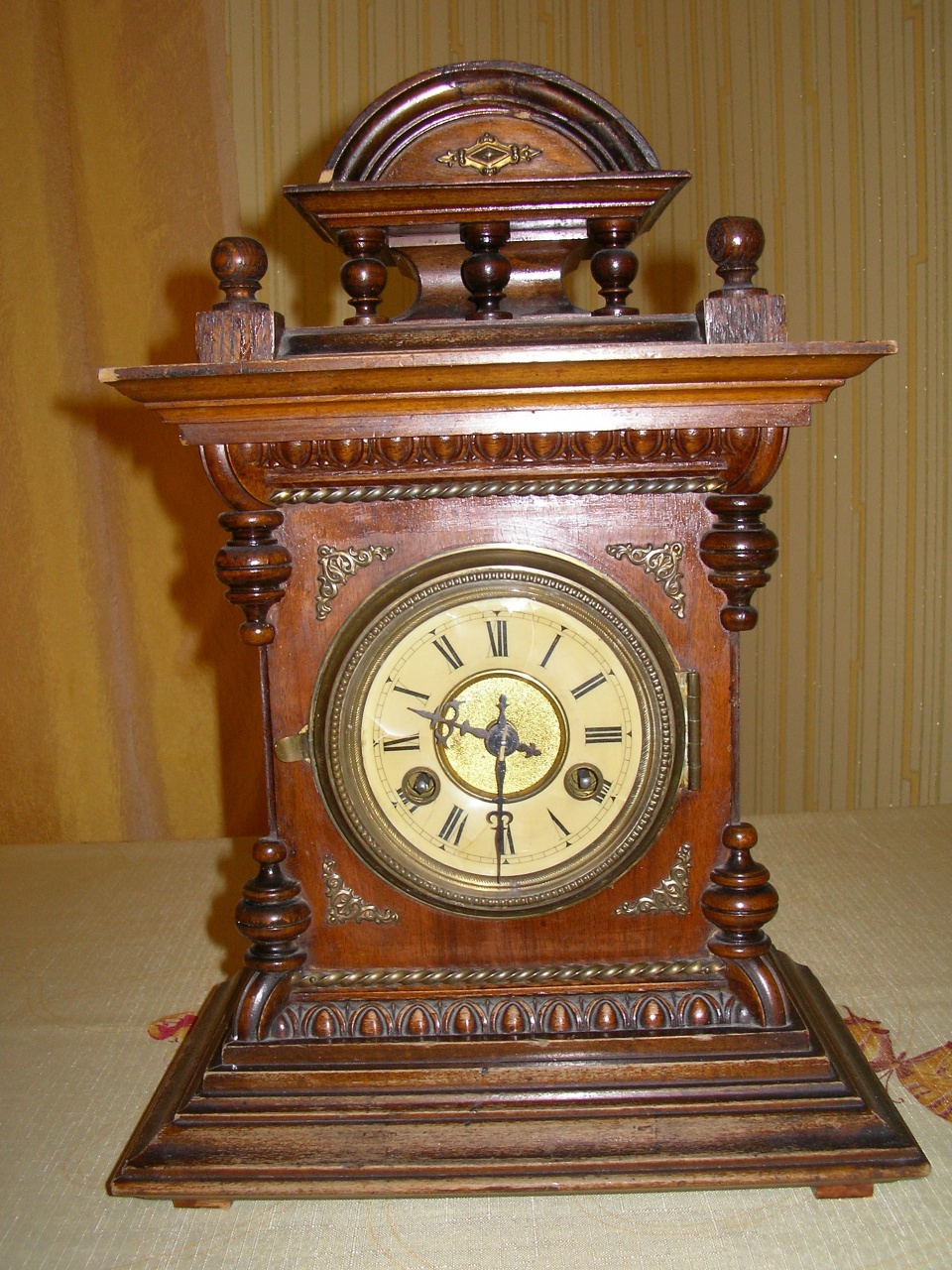

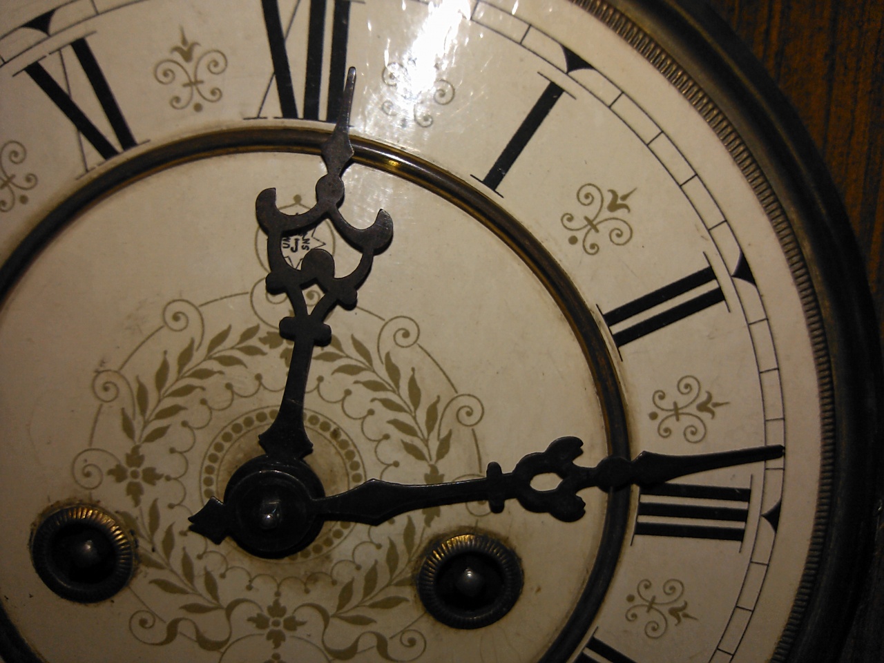

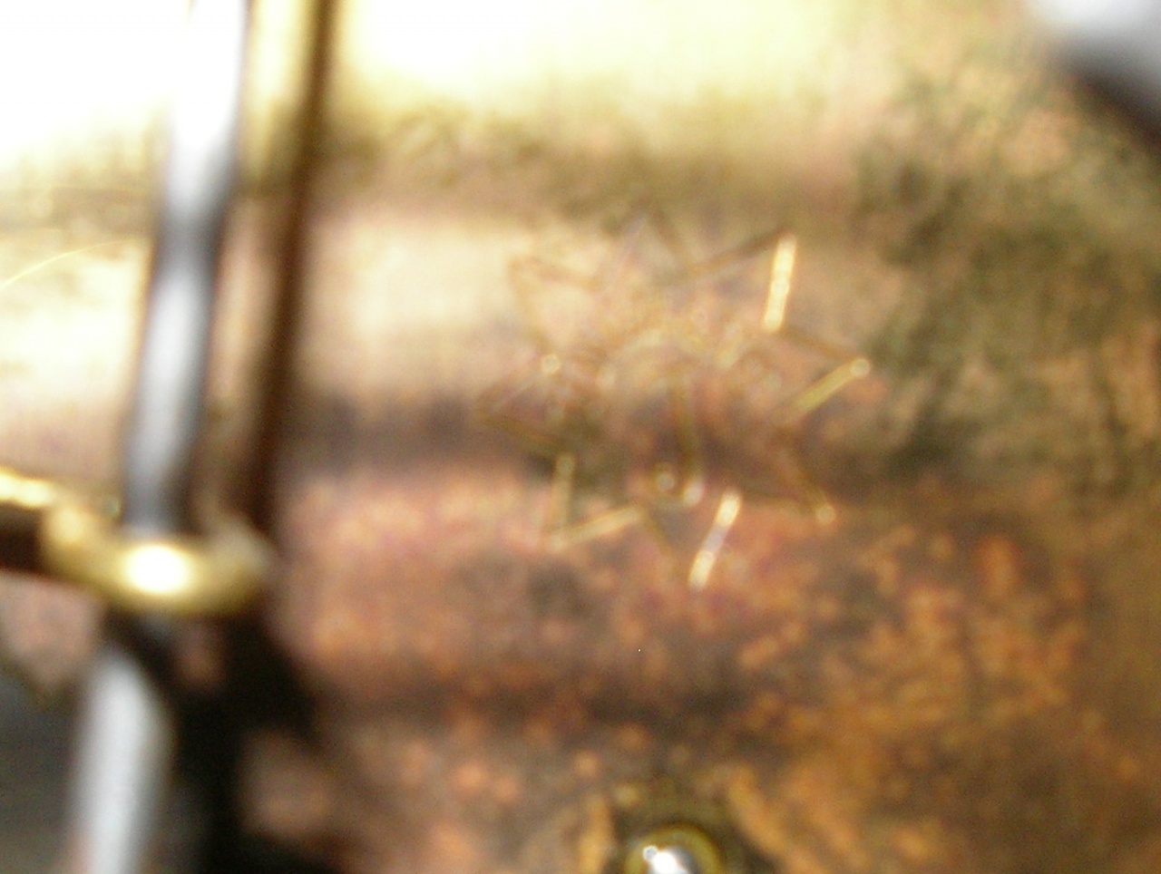

Имею у себя в коллекции вот такие часы ЮНГХАНС что скажут знатоки про них, часы на ходу бой работает. На механизме 8 конечная звезда, внутри звезды надпись Jnghans и буква J. Часам более 100 лет. Ключь заводной ,родной есть.
Верхнее навершие утрачено.

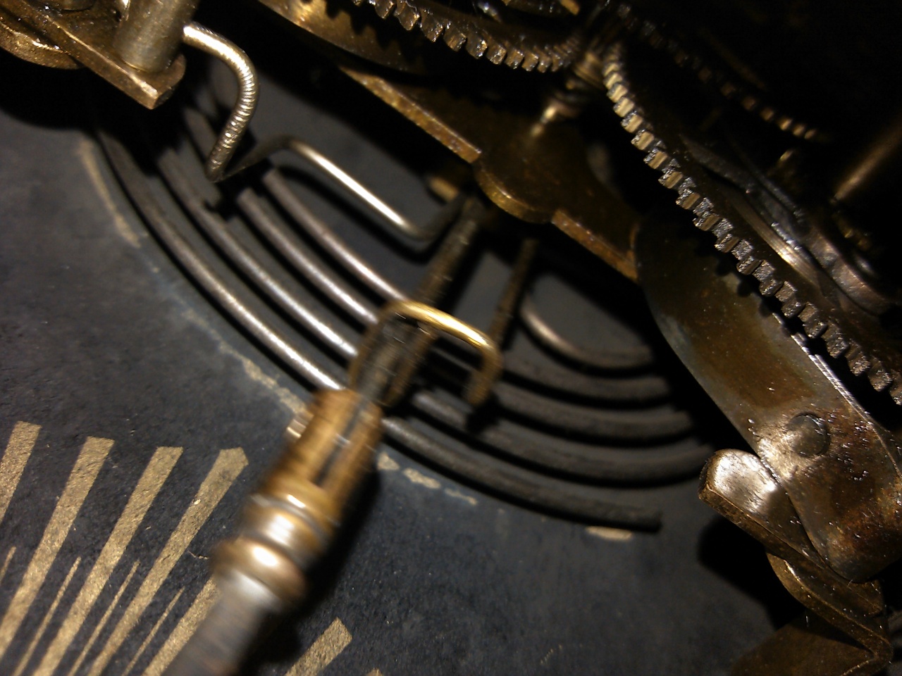

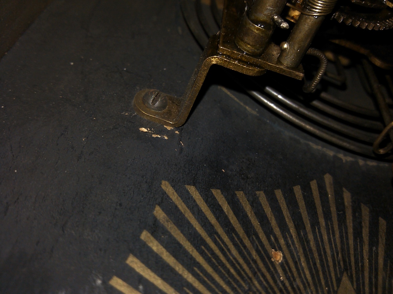

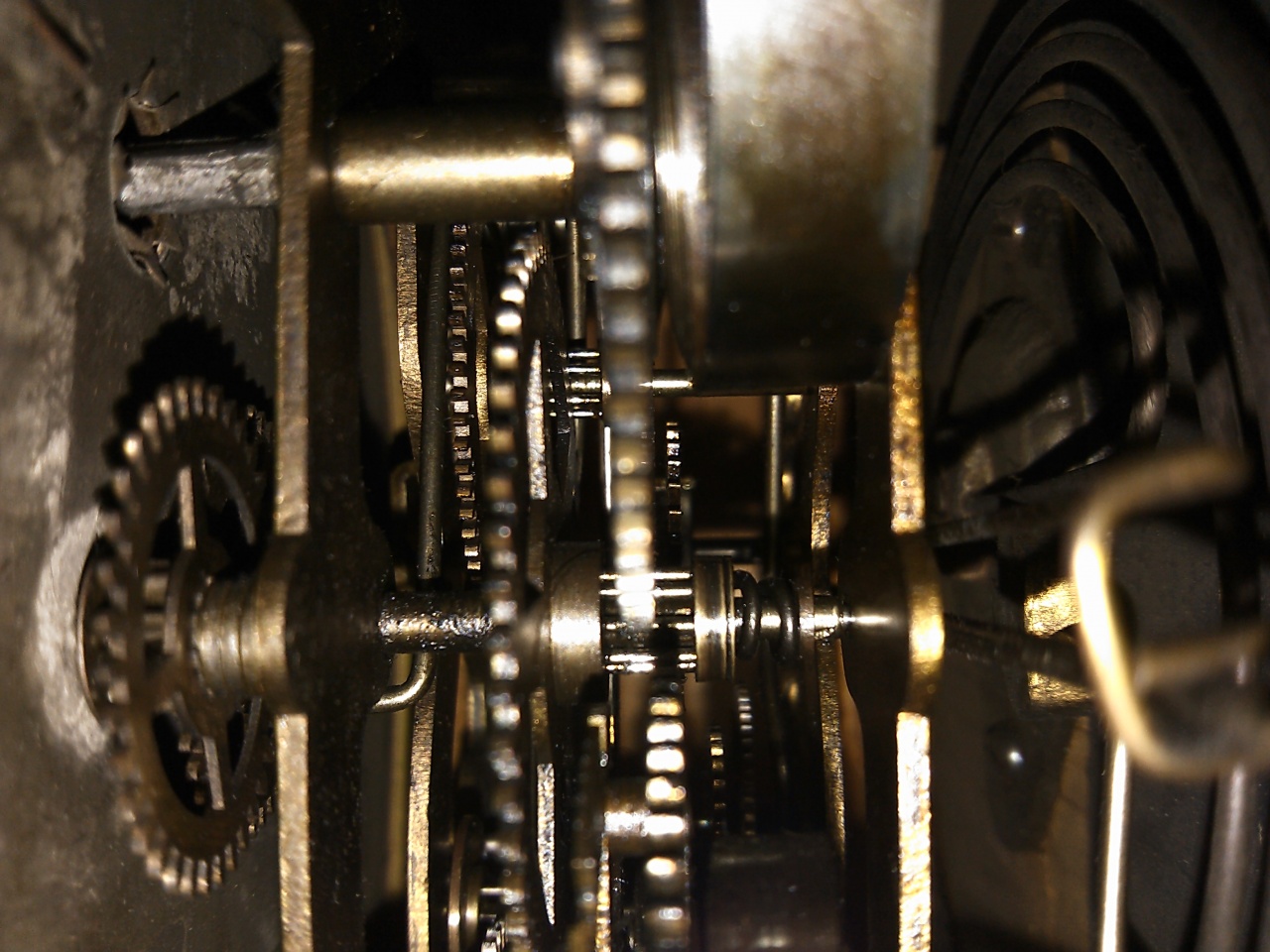

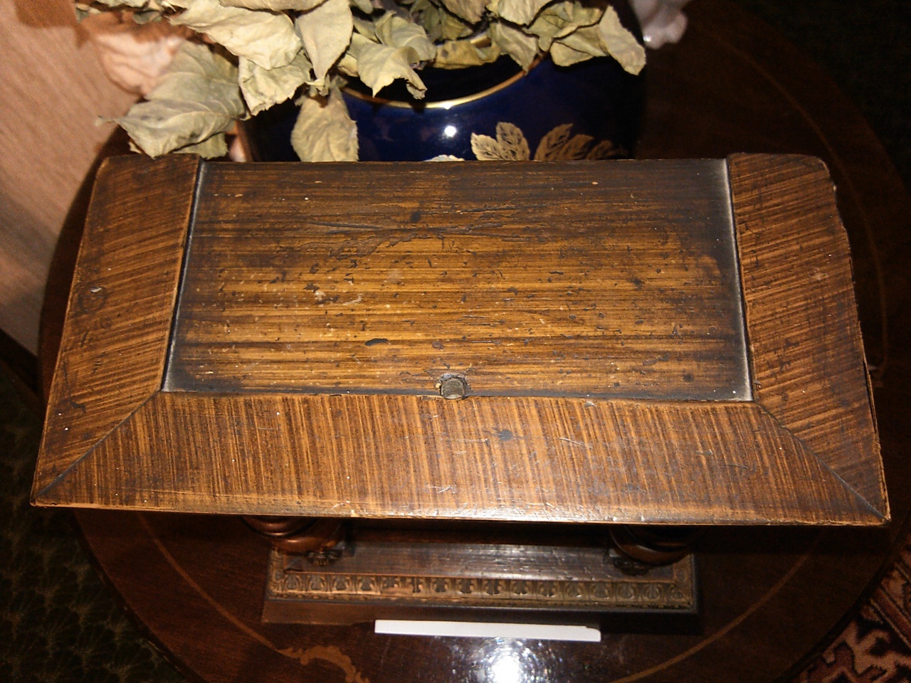

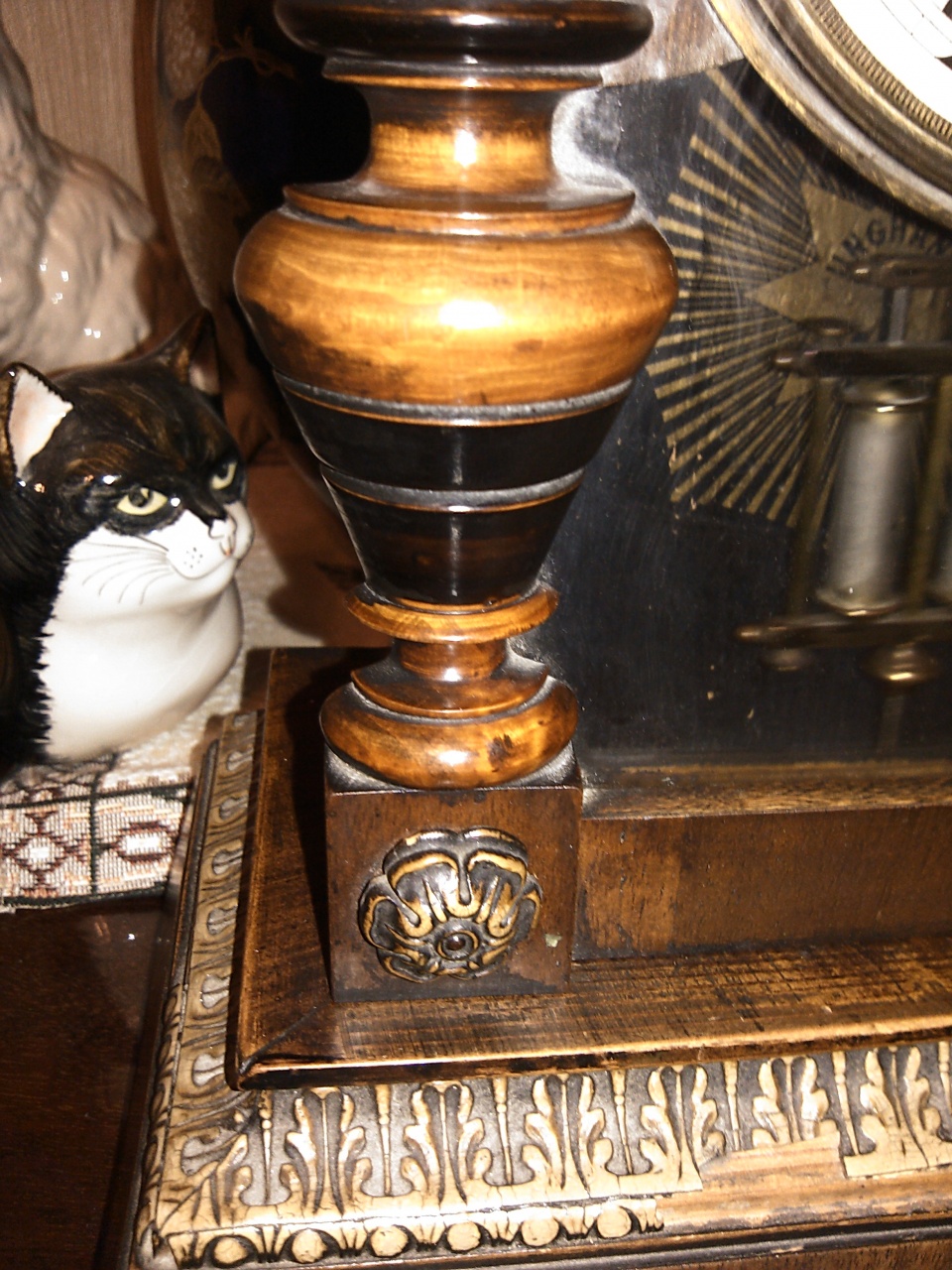

Добрый вечер!
Помогите определить год выпуска и оригинальность.
Судя по эмблеме и тому что нет буквенно-циферных кодов 1890-1900 год ???
Также очень интересен механизм боя, часики тикают.....звук очень приятный
Корпус далеко не в идеальном состоянии, не хватает частей в верхней накладке.
Вдруг у кого то есть фото с каталогов
Заранее спасибо....жду ответов

Сообщение от meteor547 Посмотреть сообщение
Добрый вечер meteor547.
Эти часы присутствуют в каталоге фабрики Юнгханс 1905 года. Называется эта модель "Anselma". Как переводится к сожалению не знаю.
Вот так они выглядят в оригинале.
С уважением.
С.Д.

Сообщение от stormyk Посмотреть сообщение
Добрый вечер stormyk.
У меня были подобные часы. У них имелся четвертной бой, но механизм выглядел более привычно.
По Вашему фото я так и понял как заводится верхняя, приставная, часть механизма и для чего она служит. Если для работы четвертей, слишком сложно получается.
Вот фото таких часов в оригинальном виде. На Ваших часах корона не "родная".
С уважением.
С.Д.
  #408
Старый 25.09.2012, 21:46
Аватар для enke
enke enke вне форума
Регистрация: 09.01.2011
Адрес: Петербург
Сообщений: 1,203
Сказал(а) спасибо: 1,370
Поблагодарили 792 раз(а) в 332 сообщениях
Маятник очень подозрительный.Как такой механизм умещается в корпусе?
  #409
Старый 25.09.2012, 22:02
Аватар для Oled
Oled Oled вне форума
Регистрация: 27.12.2008
Сообщений: 11,224
Сказал(а) спасибо: 9,110
Поблагодарили 13,708 раз(а) в 6,547 сообщениях
Заводится при открытой дверце корпуса, а механизм с приставкой смешной, странно, что немцы, с их щепитильностью такое сделали.

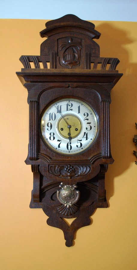

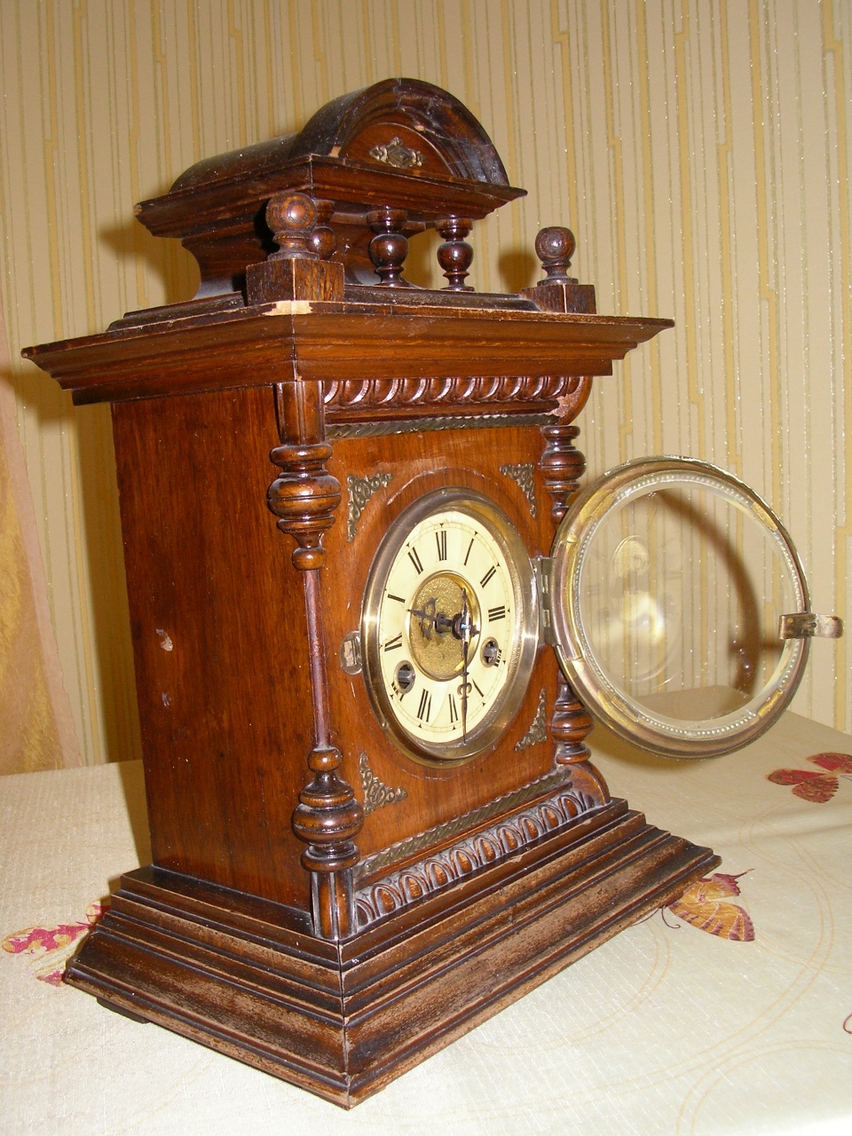

Уважаемые господа, подскажите, какое навершие могло быть у этих часов? И подскажите модель по каталогу. Спасибо. Фото механизма нормальное сделать не могу, т.к. не умею и боюсь разбирать, а дверцы сзади нет.
