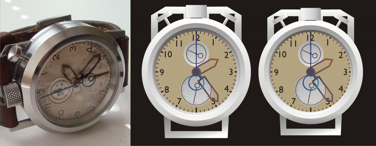

47мм. и 45мм. Цифер и стрелки без изменений, корпус пропорционально изменен.

Сообщение от Shultz Tattoo Посмотреть сообщение
Shultz Tattoo, спасибо! Увидеть бы всем эти чертежи в реальном размере.
Поясните, пожалуйста, теоретически пропорциональное уменьшение корпуса должно коснуться и цифера. Но если Вы оставили цифер без изменения размеров, то что-то должно пострадать. На данном рисунке сложно уловить.
- Вы надвинули безель, уменьшив минутные деления?
- или уменьшили внутреннюю фрезеровку между стеклом и цифером?
- что-то другое?
45 вызывает ощущение приплюснотости

Сообщение от Denis Cherny Посмотреть сообщение
Мне еще визуально кажется, что сильно похудели стенки безеля (если такой термин применим в данном контексте).

Я думал пропорции циферблата разные будут в разных размерах.
Диаметры соответственно разные должны быть у циферблатов а расстояние между трибами неизменно

Сообщение от samurai321 Посмотреть сообщение
Согласен,
Shultz Tattoo, можно цифер и стрелки изменить пропорционально размеру корпуса, я так понимаю многие хотят увидеть как изменится общее восприятие при изменении не только размера корпуса но и циферблата со стрелками.

Сообщение от motokrys Посмотреть сообщение
- что-то другое?
Циферы одинаковы, но когда два размера часов рядом, то кажется, что правый цифер меньше - закон оптического обмана. Да - безель надвинут на цифер, тем самым - уменьшились минутные деления и цифер в 45 размере стал более близок к оригиналу. Имхо! По поводу внутренней фрезированной фаски ( между стеклом и цифером), она в оригинале дугообразная и ещё плавность очень повлияет на восприятие часов.

[quote=motokrys;2913759]Shultz Tattoo, спасибо! Увидеть бы всем эти чертежи в реальном размере.
Только распечатать один к одному на принтере. Но ещё можно зумировать картинку при просмотре, прикладывая линейку к монитору! Без шуток!
Все взаимосвязано! Если в 45 расширять делать шире корпус - начнёт страдать цифер и все остальное, что приведёт к потере читаемости (информативности). Имхо.
