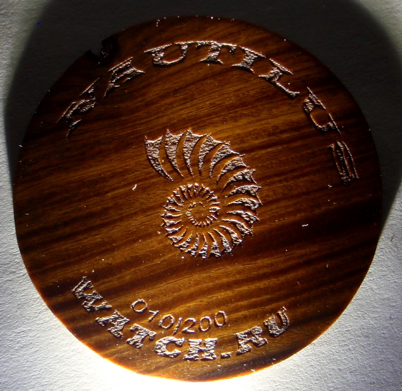

Идея классная. Только вот как со временем поведет себя ее "маслянистость" в запечатоной капсуле-то? Я к тому, что дерево, как и любой другой материал, содержащий влагу, со временем начнет сохнуть и влага испаряться. И хорошо если не в сторону меха. Будет запотевшим стекло?
Ну, маслянистость это не значит, что масло течет. При нагреве свыше 100 градусов может чуть выступить. Ну и применять надо высохшее дерево для работы. А бакаут после изготовления из него какой-то детали, желательно с месяц выдержать. И только потом окончательно применять (например. так делают с рукоятями ножей). Ну а я эксперимент проведу. Часовых корпусов много валяется. Возьму корпус от командирских с головой, вытряхну механизм, закину внутрь пластинку бакаута и на подоконник положу на солнышко. Время есть. Посмотрю, как себя поведет.
Хотя видел не раз часы в цельном деревянном корпусе наручные, вроде не запотевают.

После установки под стекло задней крышки повреждение возможно только если стекло разбить или часы шарахнуть так, что корпус погнется или механизм сорвется и ударит в дерево. Я эти два кружочка в кармане таскаю уже неделю. Пока целые. Бакаут - довольно прочное дерево. Вот тут, например, информация.
Я из бакаута делал флешки с толщиной стенки 1,5-2 мм. Все сделанные в пользовании сейчас, ни одна пока не сломалась. А у них режим эксплуатации жесткий, сумки, карманы и так далее.

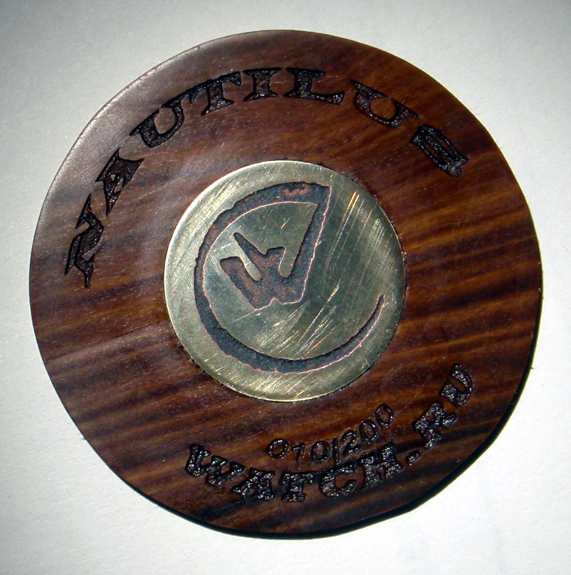

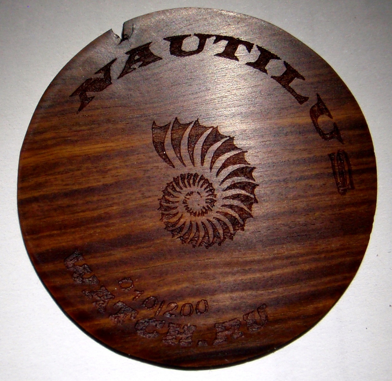

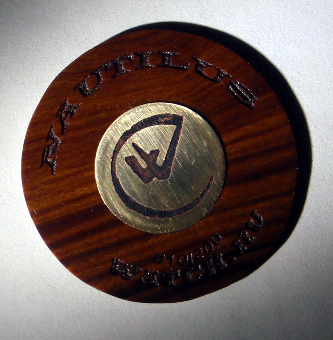

Есть у меня одно предложение по медальону под стекло задней крышки. Как вариант для размышлений. Медальон ведь может быть не только бронзовым. Есть такое дерево, бакаут. Из него изготавливали подшипники скольжения для гребных валов и паровых машин. На Наутилусе однозначно из него бы подшипники стояли. Древесина плотная, слегка маслянистая, отлично полируется, цветовая гамма к бронзе подходит. Может немного темнеть со временем. И подумал я, а не сделать ли вкладыш из бакаута?
Поскольку теория подтверждается практикой, то ради эксперимента я сделал пару медальонов. Чтобы оценить свойства дерева и в принципе возможность изготовления пластинки толщиной 1 мм и диаметром 36 мм и с рисунком (диаметр предполагаемый). Текст был выбран произвольно, рисунок тоже. Надо было понять, как дерево поведет себя после гравировки лазером. Медальон с латунной вставкой (советские 2 копейки бывшие) - еще один возможный вариант. Опять же, на металле может быть что угодно. Логотип у меня попался готовый на пленке, его и протравил. В общем, еще один вариант для обсуждения.
P.S. За полировку латунной вставки прошу не пинать, не стал до идеала выводить. По хорошему, полировать надо перед установкой на место. Это у меня в кармане обцарапалось, сунул вместе с монетами по запарке.
Вложение 912895 Вложение 912896 Вложение 912897 Вложение 912898
Прям очень хорошая мысль. Я сначала прочитал, понравилась идея. Думаю, дай немного погуляю, выдохну. Ан нет, все еще нравится.
Надо еще переспать - вдруг потом отвалится? )))))

"До недавнего времени из бакаута традиционно изготовлялись дубинки британских полицейских"
"Часовщик Джон Гаррисон использовал бакаут для самых нагруженных деталей своих часов, полностью изготовленных из дерева, так как эта древесина выделяет естественную смазку в виде не высыхающего масла"
Не знал о такй древесине. Но эксперимент насчет масла все-таки нужен.
Ах, да. Прошу пардону за мысли вслух от чайника, но думаю в капсуле медалька будет как бы под давлением, т.е. впрессована между стеклом и крышкой, чтоб не болталась. Вот и поместить бы ее в подобные условия. Да еще перепад температур устроить. Можно резкий
