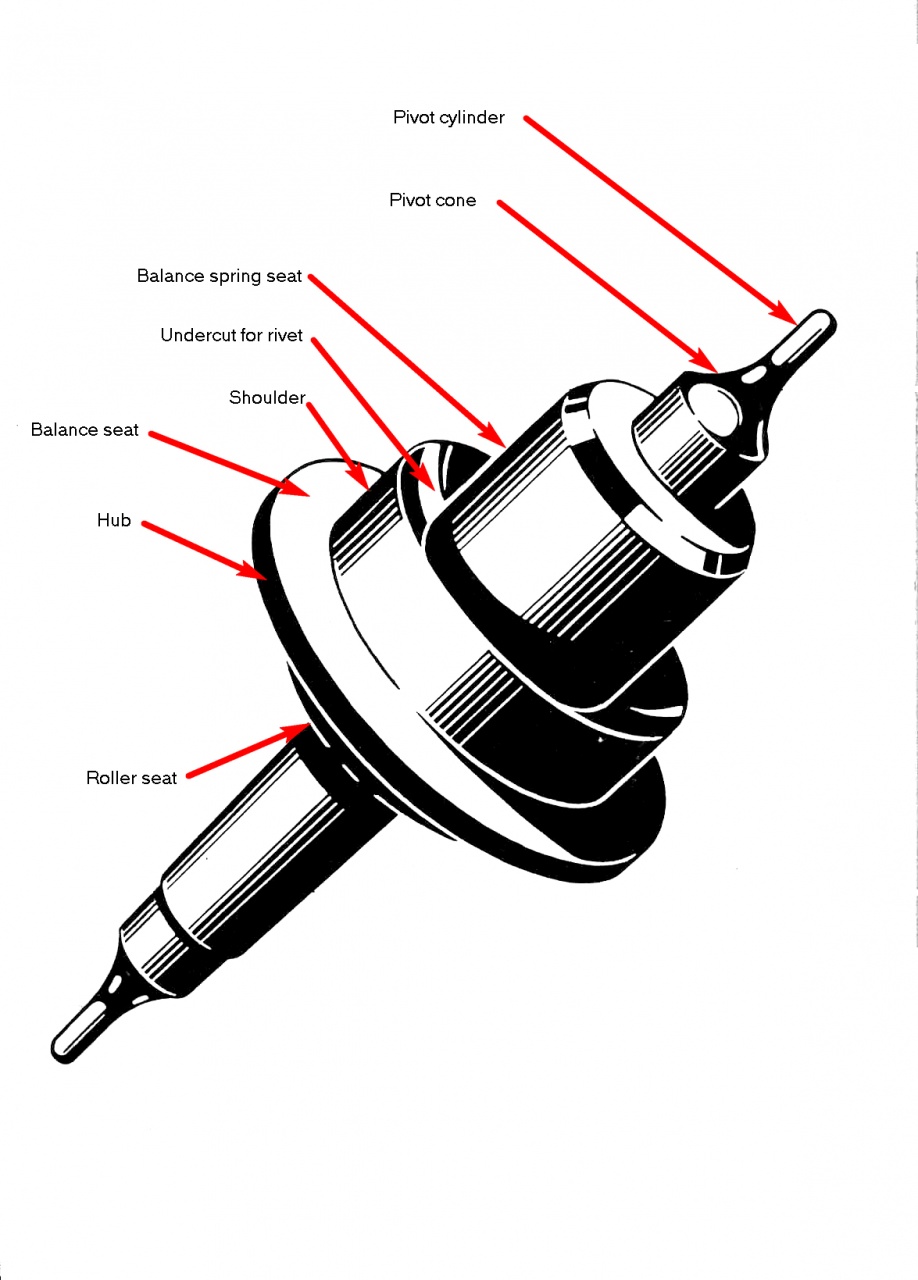

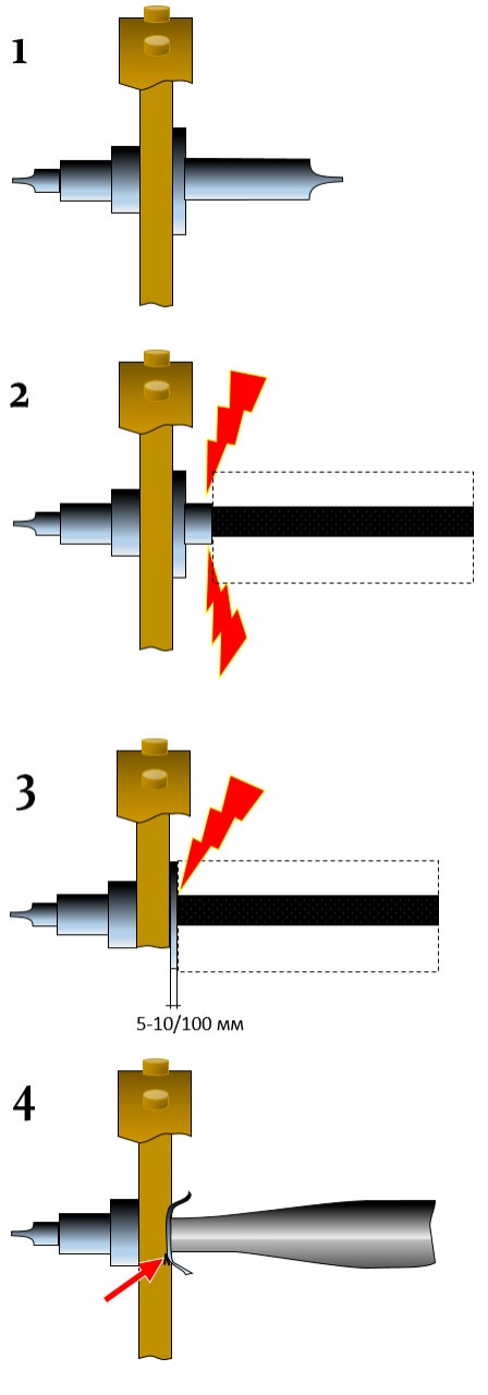

Сообщение от Anth Посмотреть сообщение
т.е. мои эскизы правильные? нужно только вместо "?" поставить 5-10/100 мм?
Вот, финальной внешний вид, плюс, мы стачиваем нижнюю часть осей - плеча- в рисунке обозначено "hub".
С уважением
Душан

я понял свою ошибку.
вот так правильно будет

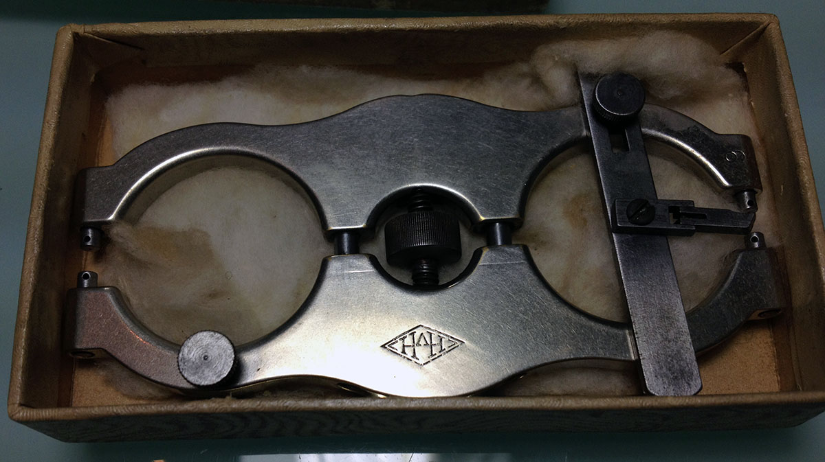

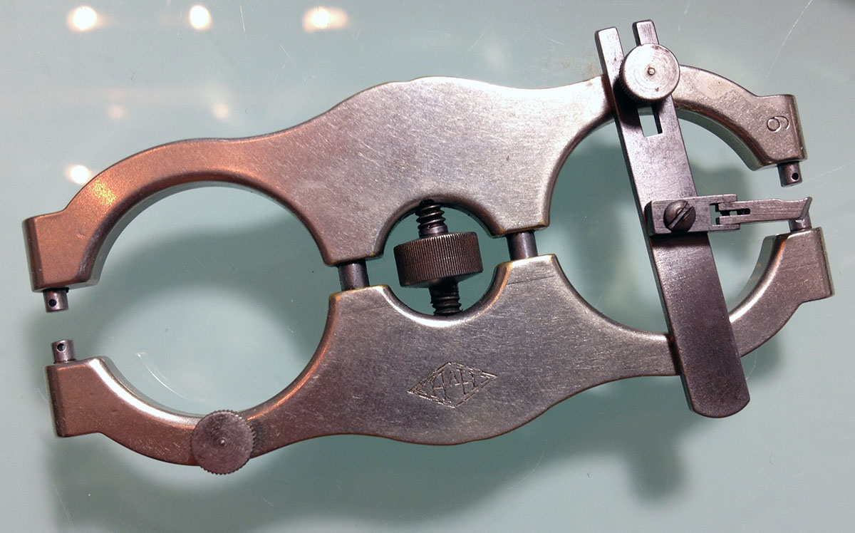

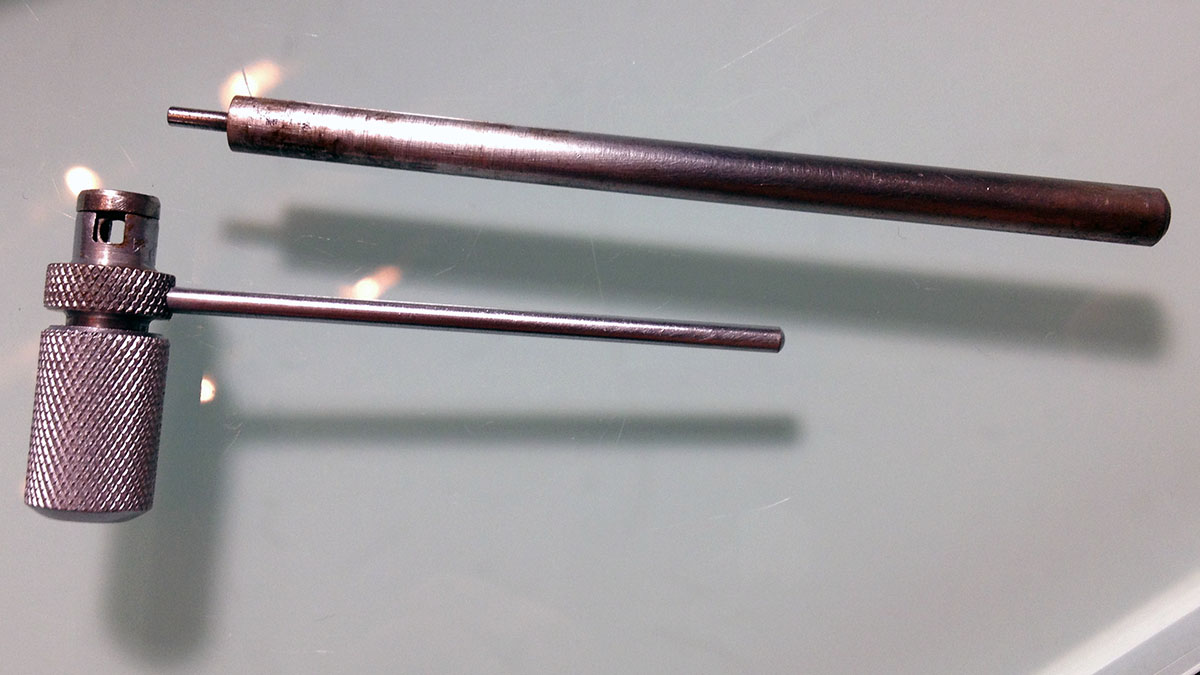

хвалюсь. (в хорошем смысле - обзавожусь инструментом потихоньку)
приехала первая часть заказа.
это ляуфциркуль (CALIPER)
и Balance staff remover, так не любимый Душаном Владимировичем!
но, его в сторону - заказал цангу 0,8 мм - буду делать станок для подрезания оси.
так вот, научите пользоваться ляуфциркулем, пожалуйста. есть ли русскоязычная инструкция для него? или на английском, в крайнем случае.
Посмотрите в Беляков, Крепс, Сурин или в Харитончуке. Почти в каждой книге процесс описан.

Сообщение от popeye Посмотреть сообщение
почти в каждой книге написано "колесо баланса выравнивается в циркуле восьмерке"
а мне бы видео посмотреть правильное.
я же техникум часовой не заканчивал и наставника у меня нет, чтоб показать.
Видео в наше время может снять кто-угодно. Для этого вовсе не нужно знать как что-то делать правильно. Можно ли верить каждому встречному-поперечному? Поэтому рекомендую почитать в книгах, которые ближе всего к правде в том случае, если у Вас нет мастера наставника. Кстати, в книге Белякова, например, об этом 3 страницы с картинками. А если что-то не понятно, то можно и вопрос задать, но мне кажется там вполне доходчиво изложено. А часовых техникумов я тоже не заканчивал.
Доброе утро!
Что касается технической литературы я согласен с Popeye, я могу только добавить небольшой текст от завода Elgin.
Следуйте медленно чтобы не сломать цапфы, они очень легко ломаются. Чтобы исправить баланс то прикрутите лауфциркуль, чтоб держать ось по ее конической части, не по цилиндрический.
Для проверки биения, отпускайте лауфциркуль, чтобы баланс мог свободно вращаться.
