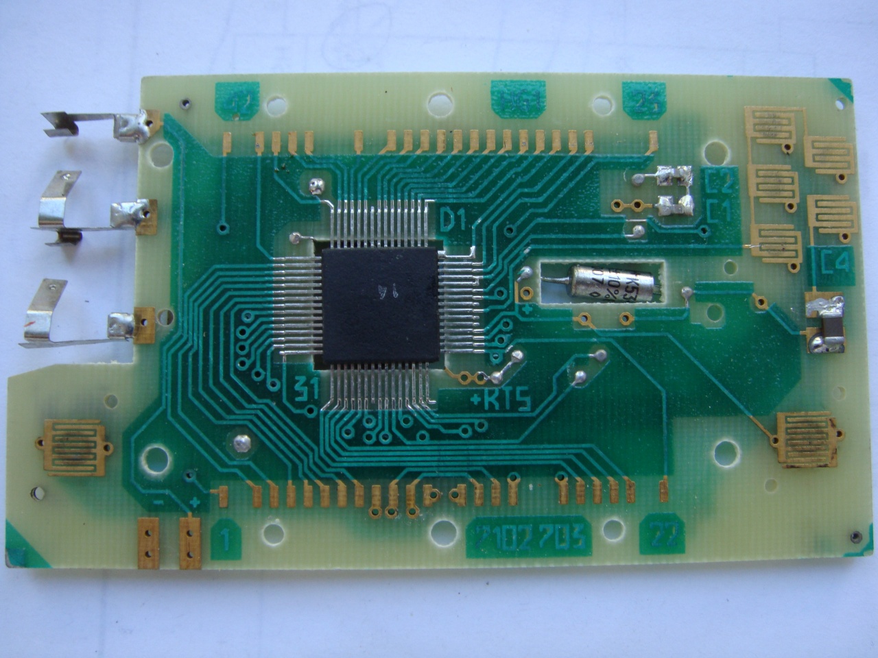

Чуда не произошло, звук такой-же тихий...
Диод точно не пробит? ЗП целый, не треснутый? Для проверки можно подставлять любой тип ЗП.
Схема нашлась только на Ну-Погоди, но она подойдет почти на любую игру, чипы очень похожие.

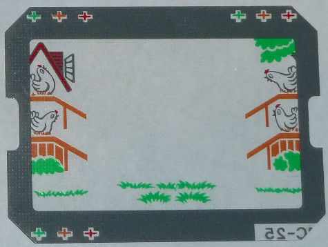

Пленка с цветным изображением от прародительницы "Ну, погоди" - игры "Egg" от Nintendo, вышедшей 9 октября 1981 г. (Найдена на eBay).

Конкретно эта от Nintendo МС-25 Mickey Mouse, но скорее всего они не отличались ничем.

хм... Да, в названии лота так и написано: "... MICKEY egg ...". Слона-то я и не заметил... А картинка, похоже, действительно одинаковая.

По идее так и должно быть.

Такой вопрос к знатокам:
Есть несколько игр, которые периодически во время работы 'сбрасываются' , как будто только что поменяли батарейки. С чем это может быть связано? Конденсатор сброса C1 окуклился? Какой лучше поставить?

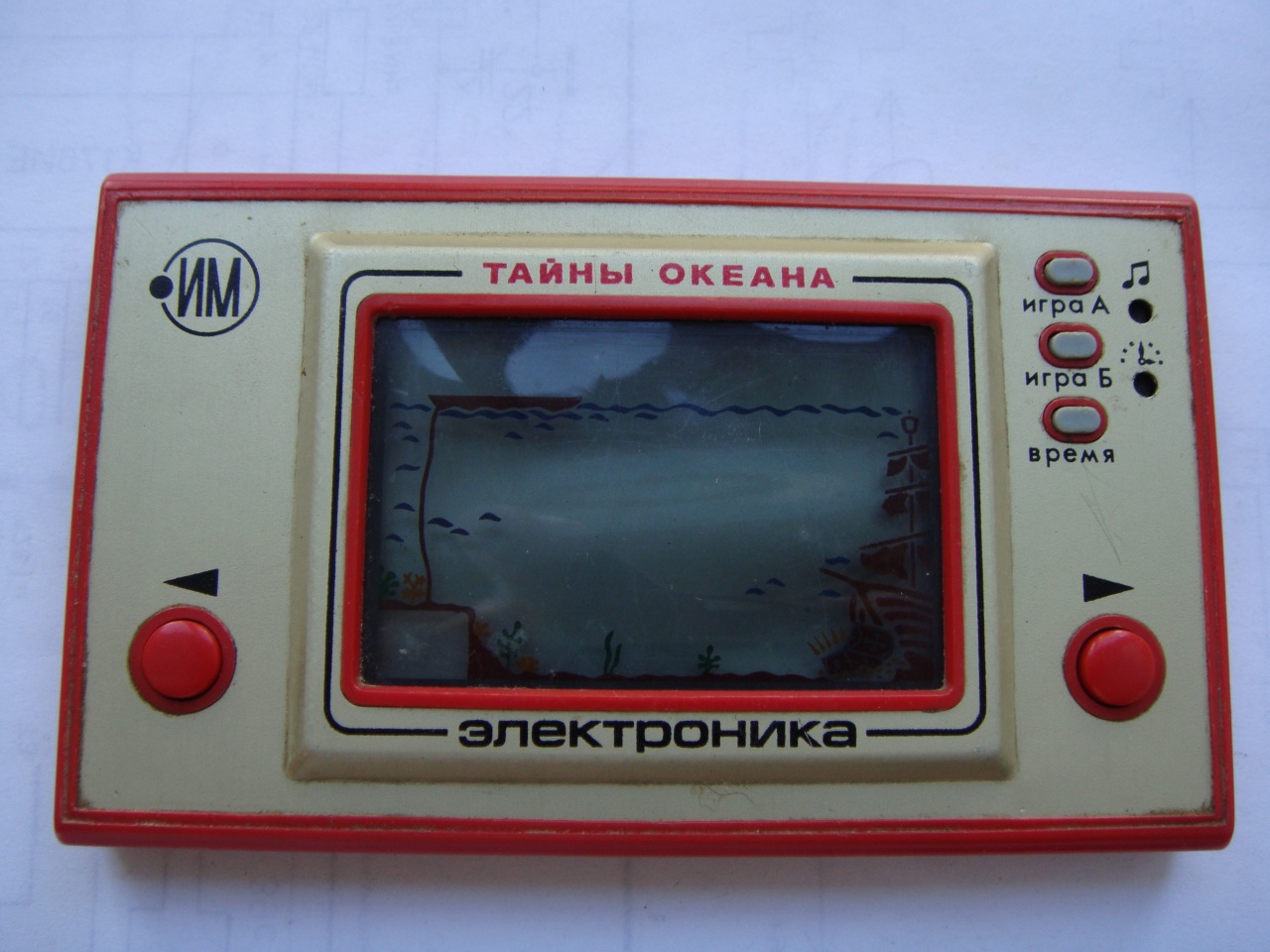

уважаемые форумчане нужна ваша помощь.приобрел игру тайны океана(давно хотел),приобретал как рабочую ,а когда пришла оказалась сломанной,отсюда вопрос с чего начинать ремонтиравать.при установки батареек ни чего не происходит,даже не пищит.может для начала поменять кварц? зарание всем спосибо.

Сначала кварц, если не поможет - чип. Частенько на них дохнут

Сообщение от BAIKER13 Посмотреть сообщение
Убедиться, что на чипе есть напряжение питания.

хорошо попробую.как проверю отпишусь
