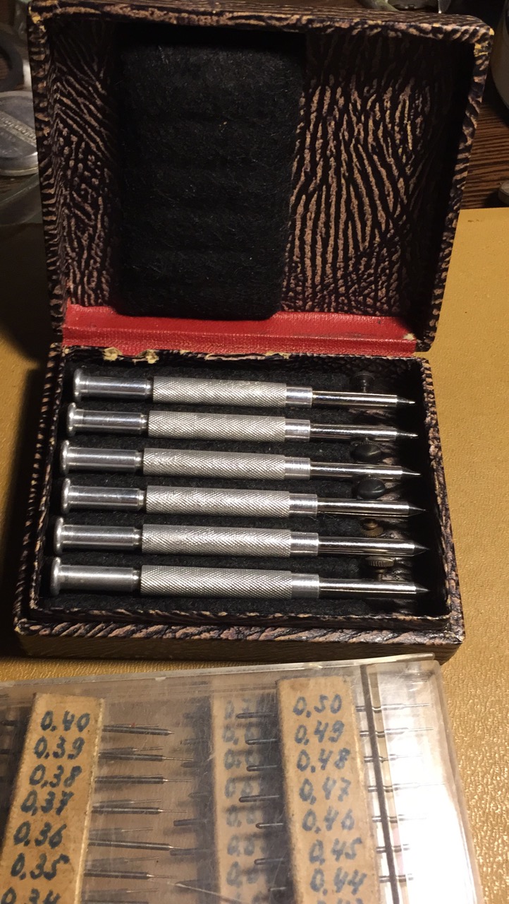

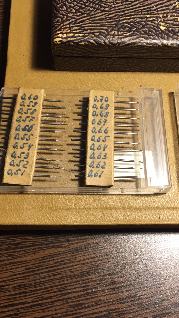

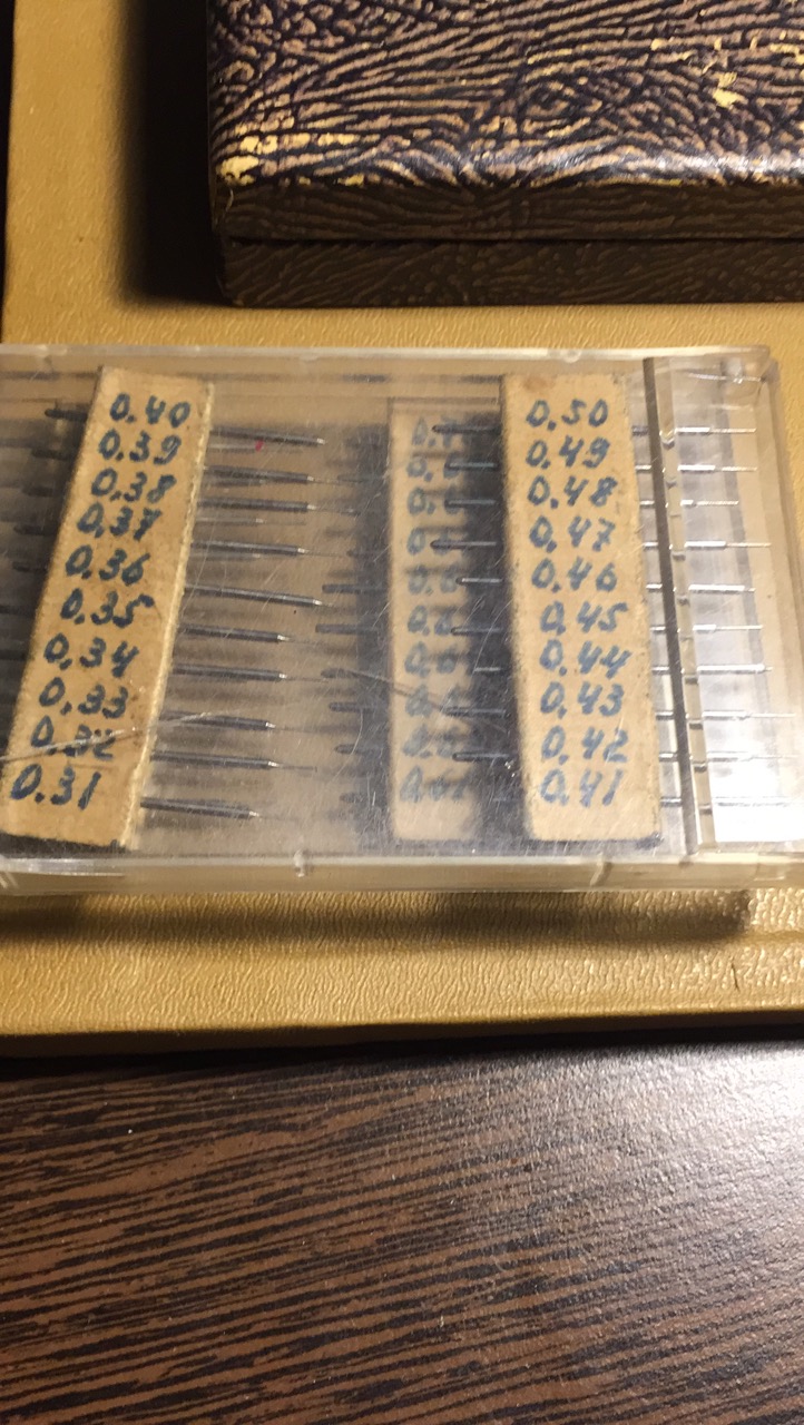

Добрый день! Подскажите, пожалуйста для чего нужен этот инструмент. Подарил его мне часовщик, назначение первого набора - мне известен. А вот для чего нужен второй - есть только предположение . Я думаю - он для замера отверстий в камнях . Поправьте меня пожалуйста, если я ошибаюсь.

...А вот для чего нужен второй - есть только предположение . Я думаю - он для замера отверстий в камнях .
Добрый день.
Да. Это мерки для проверки размеров мелких отверстия, откалиброваны.Тест прост, проходит не-проходит. Позволяют проверять размер отверстия ангренажа, судя по их размерам.
С уважением, Душан

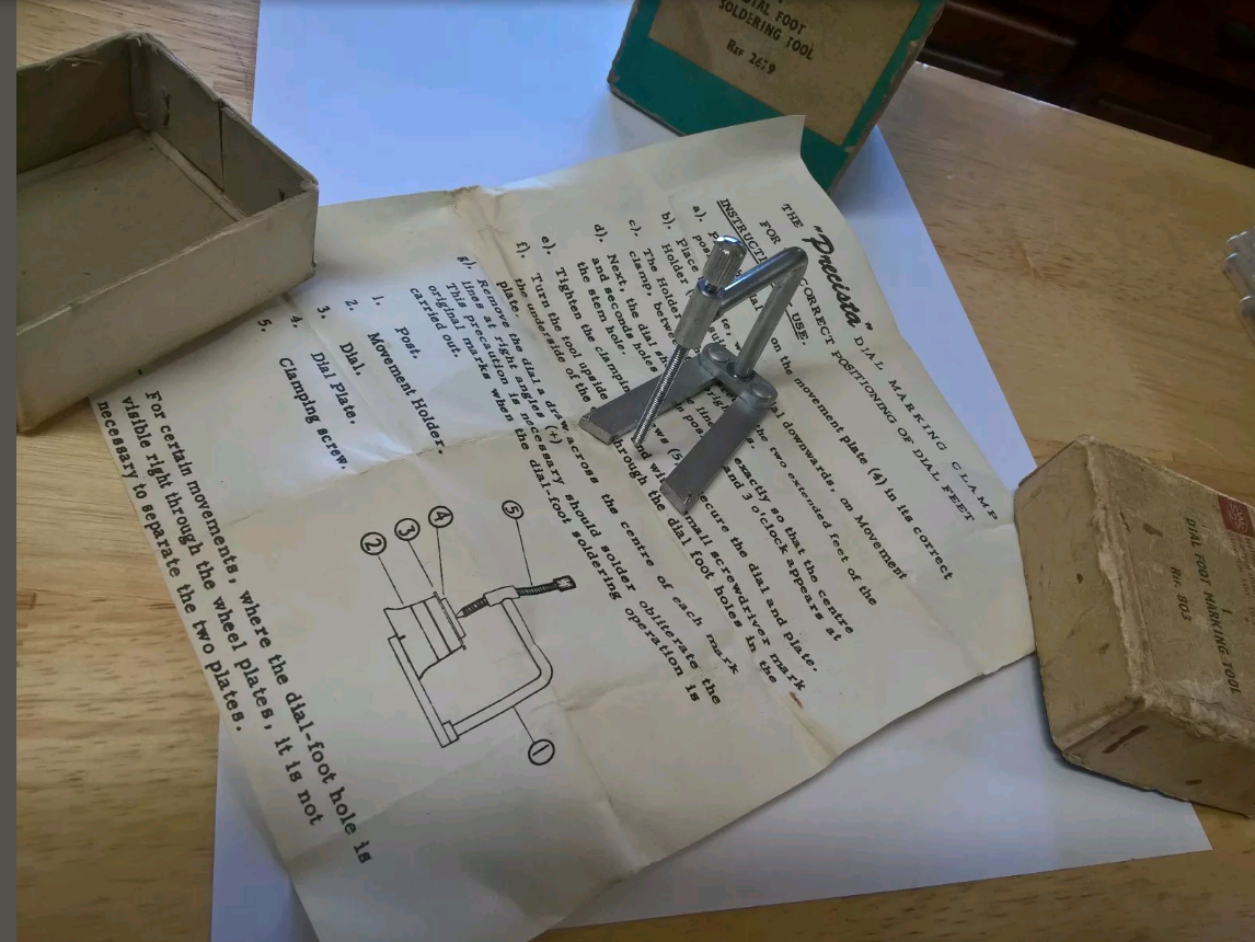

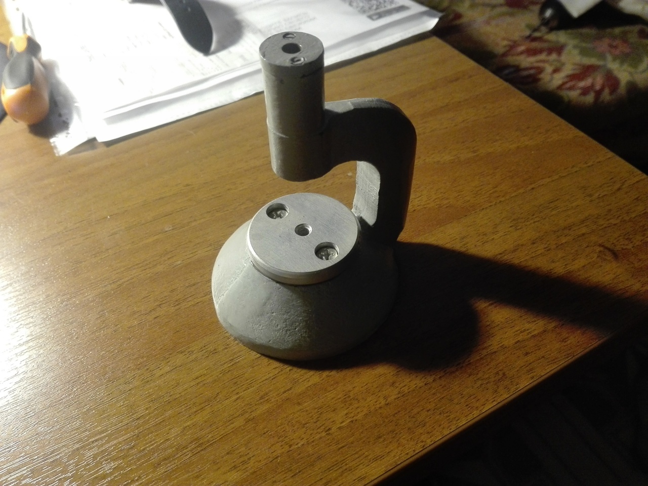

Вот случайно наткнулся на интрумент, для разметки ножек циферблата.

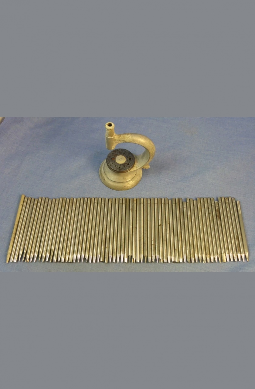

Вот такой набор хочу купить, брать или нет. Производитель K&D. Всем спасибо за советы.

Сообщение от Vladi19 Посмотреть сообщение
С поворотным нитбанком?Хорошая штука,я бы взял.У меня обычный,не очень удобно.
С уважением,Виталий.
Добрый вечер!
Потанс и пуансоны, это основный инструмент часовщика, так что набор нужен быть в комплекте с наковальнями, без он почти бесполезен. Если потанс "Inverto" это значит что любой пуансон может быть использован вместо наковальни, что иногда может быть ключом для завершения работы. Если есть возможность то выбирайте "Inverto" набор с не менее чем 120 пуансонов и 30 наковальни.
Избегайте пользоваться вращающимся нитбанком, может легко испортиться, а его не легко заменить, причем пуансон или наковальню очень легко будет заменить если испорться, либо купить, либо изготовить замену.
С уважением, Душан
