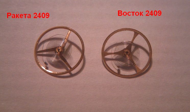

Подскажите пожалуйста, почему такая конструкция колеса ?
Эта асимметрия вооружений колеса имеет некоторые преимущества ?
Спасибо за ваш ответ.

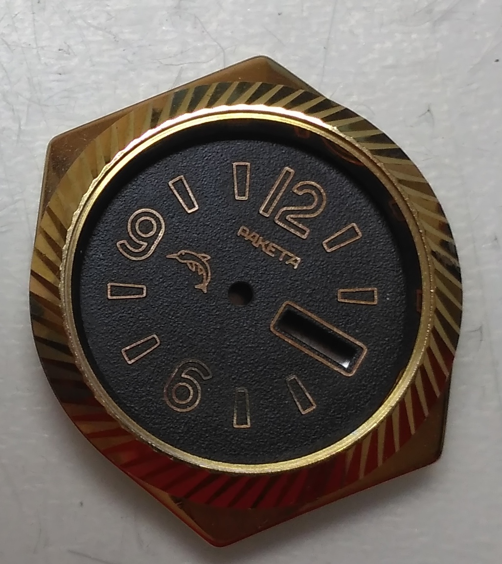

Добрый день!
у мастера купил вот такие комплекты
№1
Название: IMG_20161109_104554 - копия.jpg
№2
Интересно Ваше мнение про соответствие циферблата корпусу и если есть фото какие стрелки должны быть
то что уже собрал;
Этот пользователь сказал Спасибо! samun за это сообщение:
Yakovlev (10.11.2016)
  #406
Старый 09.11.2016, 12:10
Аватар для Vilos
Vilos Vilos вне форума
Регистрация: 08.03.2013
Сообщений: 9,013
Сказал(а) спасибо: 16,584
Поблагодарили 35,171 раз(а) в 6,764 сообщениях
Комплекты правильные. В №1 стрелки Серп и Молот позолоченные. В №2 стрелки как в аналогичной Ракете 26690.
Эти 2 пользователей сказали Спасибо! Vilos за это сообщение:
samun (09.11.2016), Yakovlev (10.11.2016)

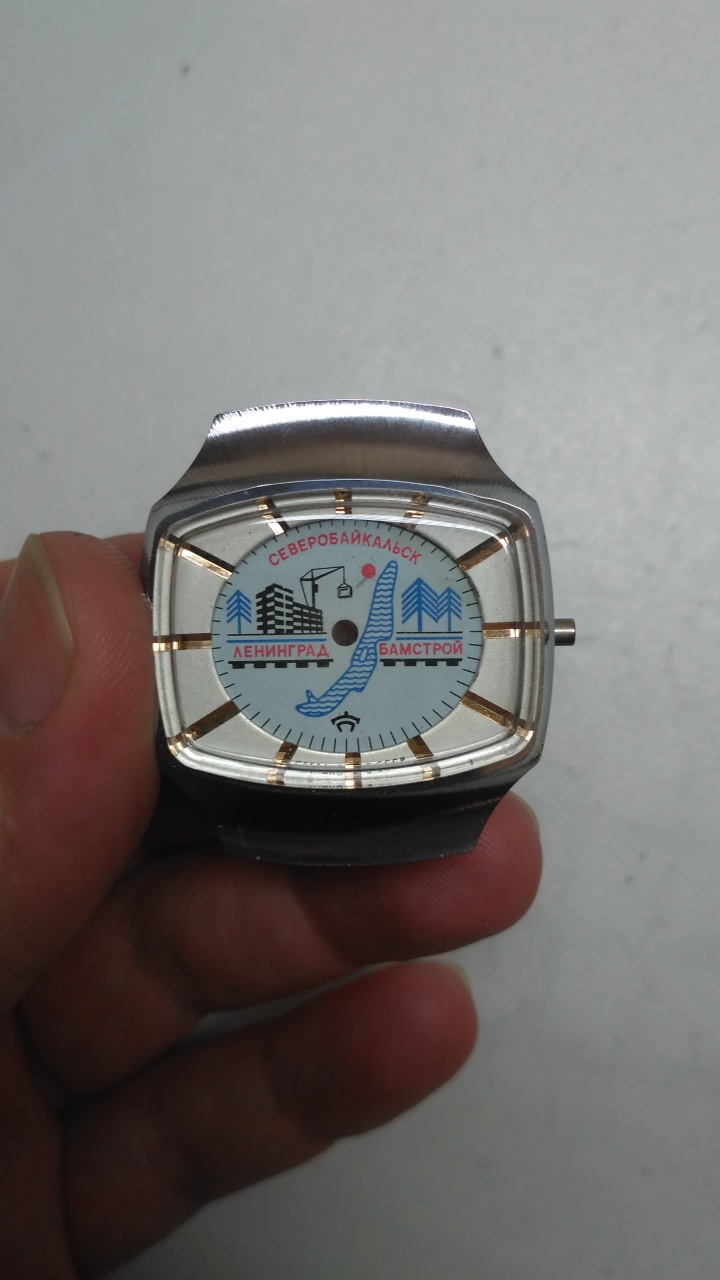

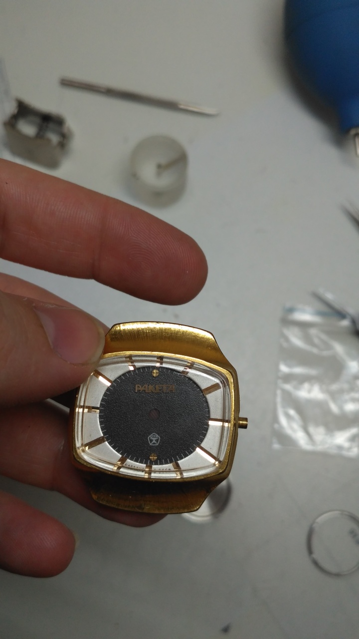

Не подскажите что означает аббревиатура на циферблате ?
то что уже собрал;
  #408
Старый 15.11.2016, 00:46
Аватар для Vilos
Сообщений: 9,013
Сообщение от samun Посмотреть сообщение
Думаю, что это трест ЛЕНПТИЦЕПРОМ. Других вариантов не вижу.

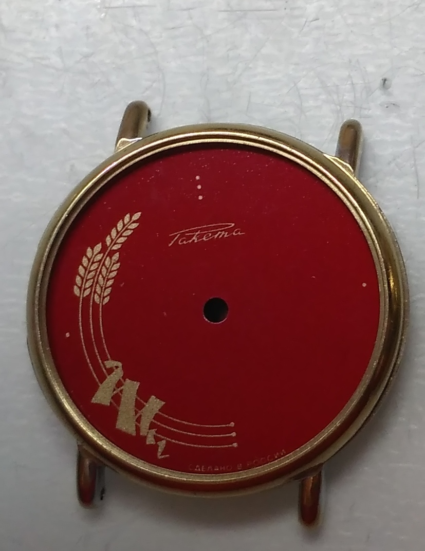

Купил у мастера вот такое:
ID:	1626501 Нажмите на изображение для увеличения
что думаете по поводу данных комплектов?
не подскажите какой должен быть механизм (с фаской или без) ?
то что уже собрал;
Эти 2 пользователей сказали Спасибо! samun за это сообщение:
Alchron (17.12.2016), Vilos (17.12.2016)
  #410
Старый 17.12.2016, 16:02
Аватар для Vilos
Сообщений: 9,013
(с фаской или без)
НП с фаской, в оба корпуса.
Этот пользователь сказал Спасибо! Vilos за это сообщение:
samun (17.12.2016)
