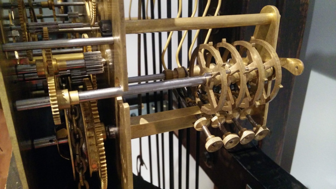

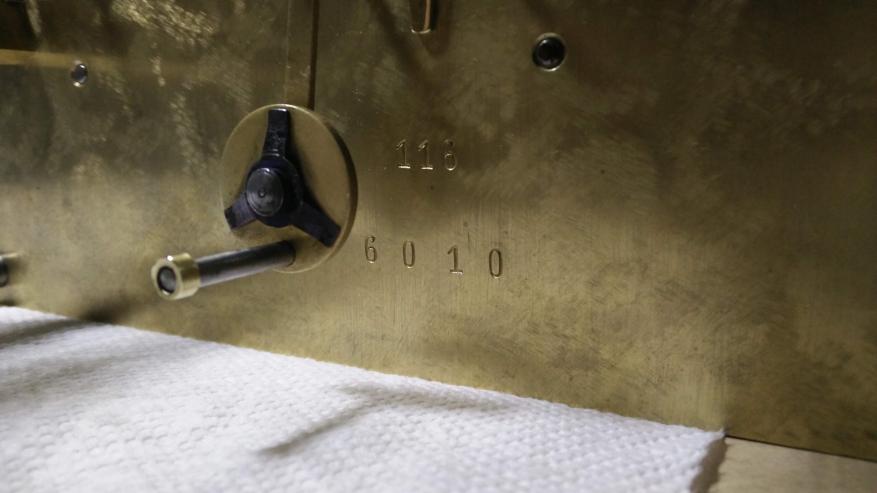

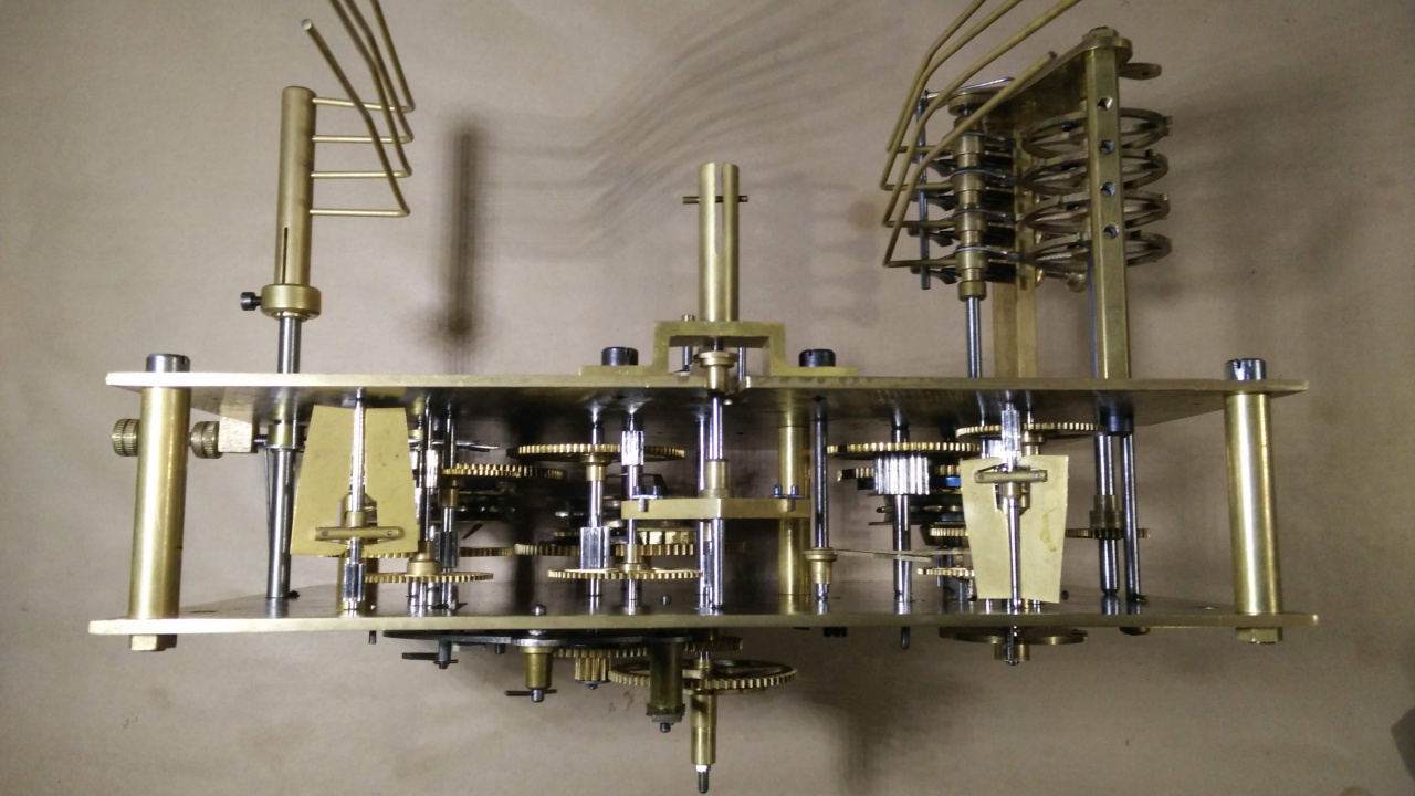

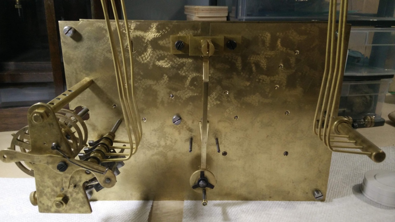

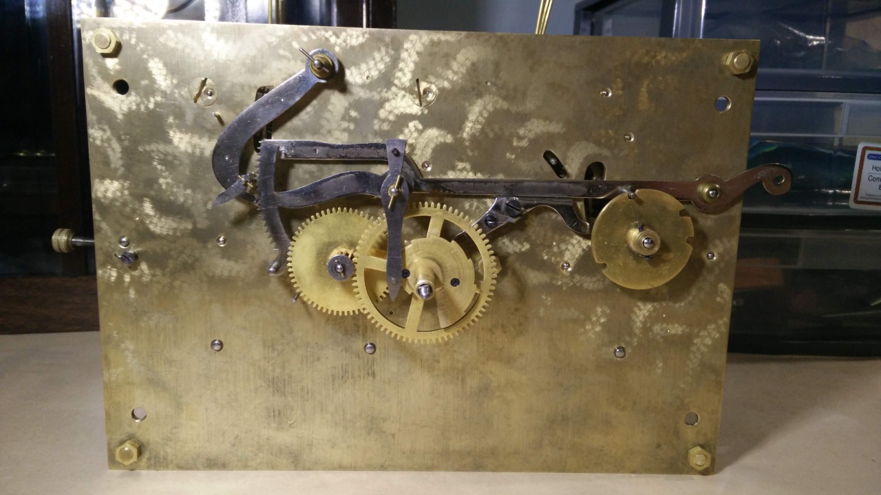

Добрый день. Я в первый раз здесь. Удивлен объемом информации и экспертной оценке.
Несколько раз пытался через другие форумы определить производителя и год выпуска этого немаркированного механизма. Но однозначного ответа так и не нашел. Были версии, что это ранний Kieninger. Внешне очень похоже, но есть принципиальные, на мой взгляд, отличия. Предполагалось так же, что это может быть Jauch, но я очень сомневаюсь, так же было много принципиальных различий. Есть странная вещь - pendulum leader очень похож на PEERLESS/Embee (Bäuerle), но опять же, маловероятно что это совпадение имеет какое-либо отношение к Bäuerle.
Кто же это? Спасибо!

Посмотрите на внутренних сторонах платин в нижней части может быть клеймо ( по крайней мере в ранних Kieninger так было).

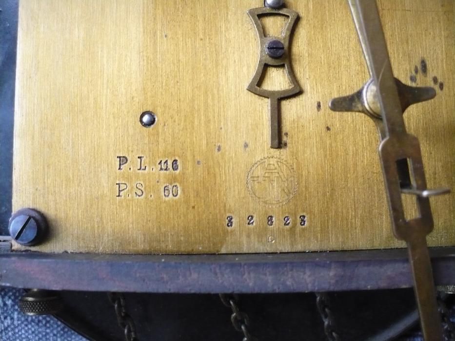

Сообщение от AndrewG Посмотреть сообщение
... Кто же это? Спасибо!
Добрый день!
Видела Ваш вопрос на американском форуме, идей не возникло.
Сейчас со второго захода родилось предположение: может Ваш механизм - ранний Hans Winterhalder. Фото механизма всего одно https://rupoland.ru/krasivye-casy-s-...817297706.html
Мне кажется, что шрифты и место написание длины маятника похожи.
У себя в базе не нашла маленьких серийных номеров этой фирмы, более старшие непохожи на Ваш механизм.

Что касается фирмы Kieninger: я замечала их клеймо на механизмах Mauthe. Не знаю когда они начали производить механизмы самостоятельно.
Вот примеры механизмов Mauthe с клеймом Kieninger, я намекаю, что эта фирма могла использовать и механизмы HW в своих часах.

Сообщение от Krysin Посмотреть сообщение
С уважением , Александр
Александр,
я полностью разбирал механизм... никаких штампов нигде нет, кроме серийного номера.
Спасибо!
Сообщение от TatynaS Посмотреть сообщение
... я намекаю, что эта фирма могла использовать и механизмы HW в своих часах.
С уважением, Татьяна
Спасибо Татьяна! Я попробую нарыть что-либо в этом направлении.
Я начинаю думать, что может это и не немецкий механизм совсем...
Спасибо еще раз.

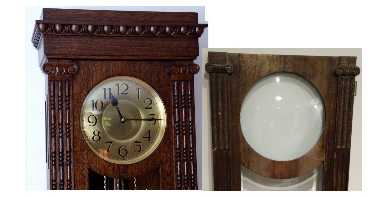

...Сейчас со второго захода родилось предположение: может Ваш механизм - ранний Hans Winterhalder. Фото механизма всего одно https://rupoland.ru/krasivye-casy-s-...817297706.html
Татьяна,
Кажется есть совпадение! Корпус часов очень похож, я бы сказал, идентичен. Значит ранний Hans Winterhalder! Интересно, кокой год? Есть какие-либо идеи?
Вот оригинальная дверь от этих часов в сравнении с часами по линке, просто 100%!
Татьяна,
Вложение 2626928
Так редко что-то совпадает на 100%, я рада.
HW начали производство в 1919 году, закончили в 1929. За это время произведено чуть больше 150 тысяч механизмов.
Можно тогда говорить, что Ваш механизм сделан не позднее 1920 года.
Fugit irrevocabile tempus
