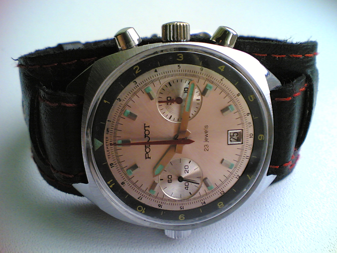

Вот оригинальный гражданский Полет.Корпус нерж,ну это не важно,главное что оформление оригинальное.Есть у меня и с серебристым цифером такие,но нет фото,могу сделать завтра.
По часам (те что выше) - часовая и минутная стрелки не от этих часов.Фото плохое,не понять.Цифер тоже не особо видно,оригинал/не оригинал.Спереди можно определить только по выемке возле 3 или 6 часов.Или по материалу можно определить,обычно китайские циферы аллюминиевые.В остальном проблем не вижу...обычный гражданский хрон.

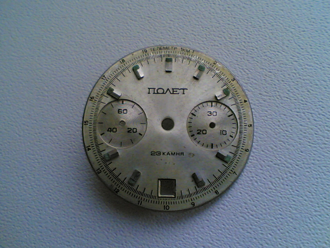

Сообщение от Murat Pekov Посмотреть сообщение
Коллега!
Очень хорошо видно... не оригинал. Буква "Л" с слове ПОЛЕТ, как первый иероглиф в китайском слове "вход".
Такие циферы на аукре недорого продают.
Фотокарточка этого цифера ниже.

Сообщение от feindselig Посмотреть сообщение
Коллега!
Ну так и выемка на 3ч видна.
А на надпись я почему то не обратил внимания,хотя есть у меня и на кирилице.

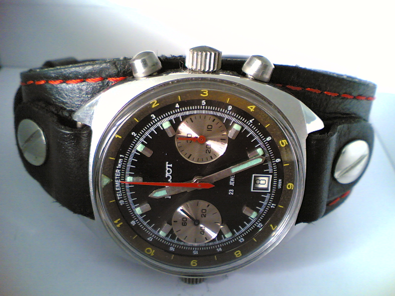

Сделал фото.
ID:	968418   Нажмите на изображение для увеличения

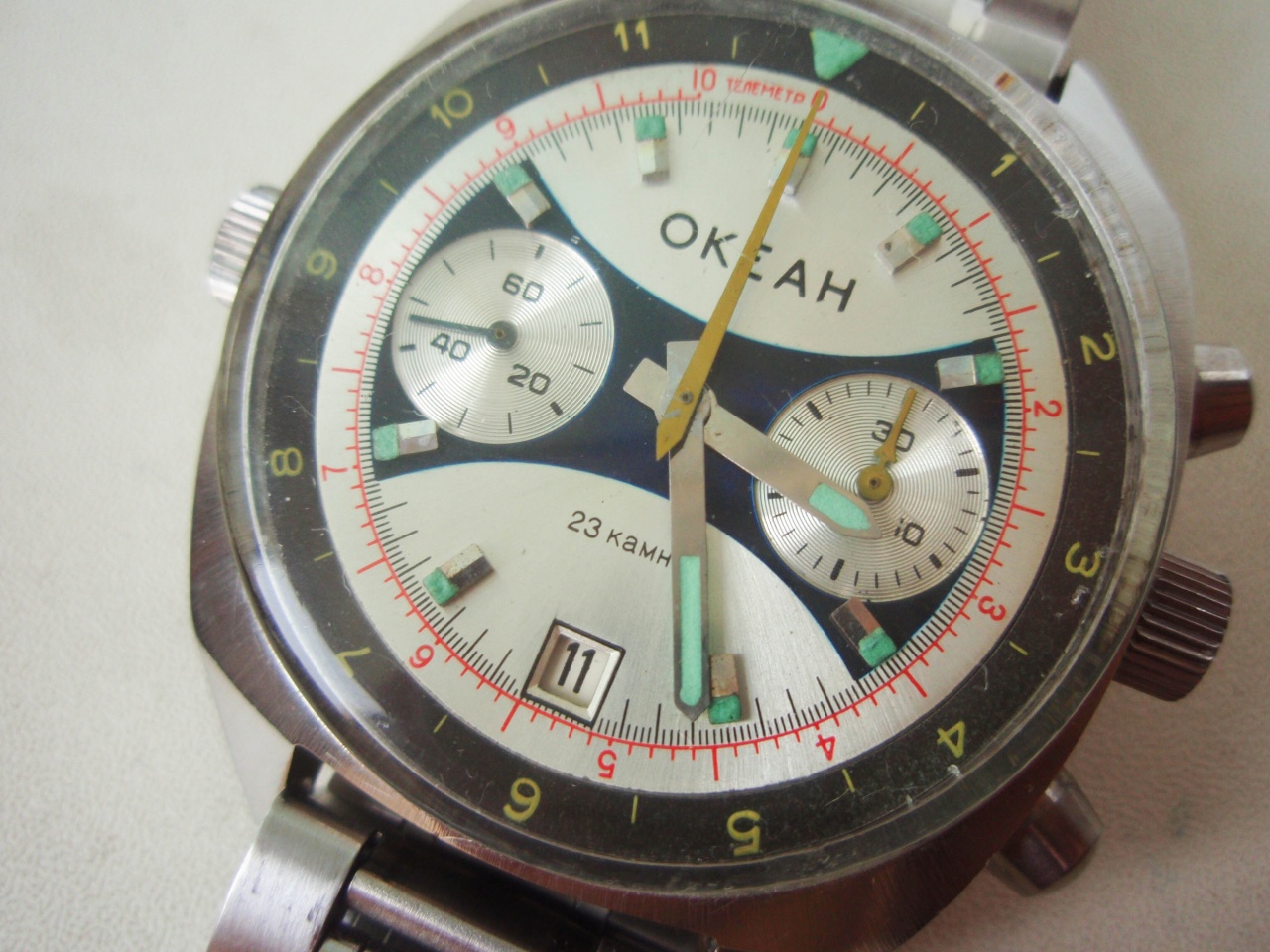

Здравствуйте! а что вы скажите про эти часы?
Название: Снимок экрана 2015-04-05 в 10.22.50.png
Этот пользователь сказал Спасибо! mixa13 за это сообщение:
Vostrikov (05.04.2015)
  #4047
Старый 05.04.2015, 21:33
Аватар для vova64
vova64 vova64 вне форума
Регистрация: 08.08.2012
Адрес: Россия, г.Балашиха
Сообщений: 4,074
Сказал(а) спасибо: 12,920
Поблагодарили 3,682 раз(а) в 1,867 сообщениях
Сообщение от mixa13 Посмотреть сообщение
Вложение 970059
А что,в нутри уже не важно?фото меха возможно узреть?
...какой президент, такая и водка, ну и остальное тоже..

без фото меха-ма, что скажите?
Вложение 970059
отлично всё

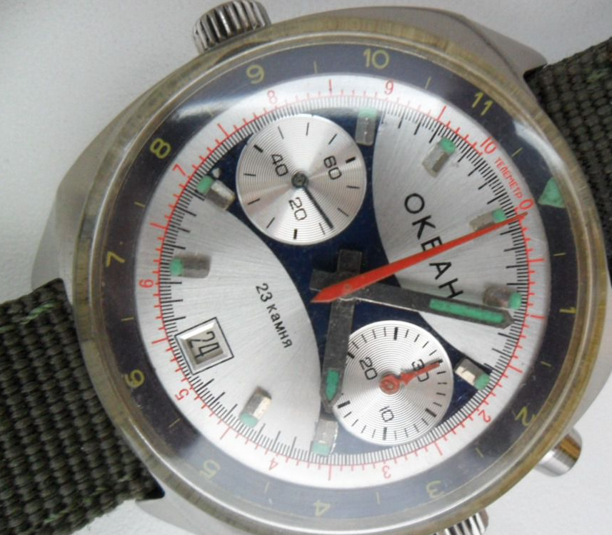

Вложение 970059
Циферблат новодел
Вот оригинал
