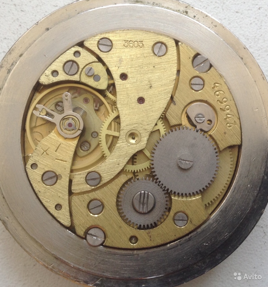

Сообщение от zavarow Посмотреть сообщение
А зачем Вы фото 3603 выложили? Это другой калибр. )
Неясно, что с чем Вы хотите сравнивать.

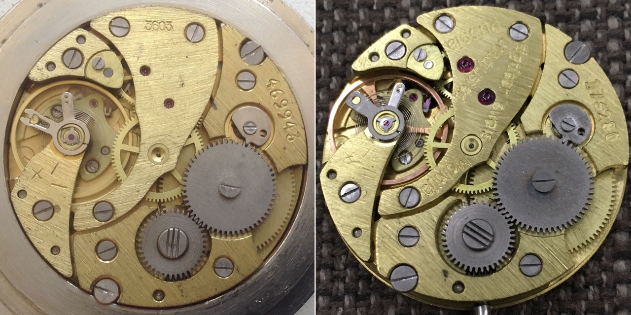

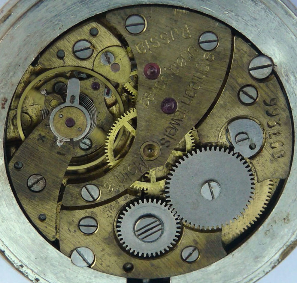

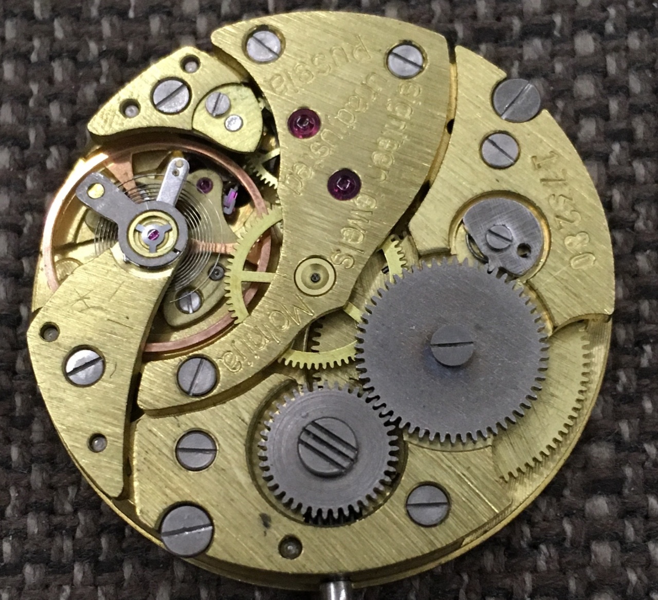

Объяснюсь.
Предыдущее, выложенное мной, фото было из интернета...
Фото №1 (очень грязный желтый механизм)...
Сфотографировать имеющийся у меня механизм не было (на момент написания вопроса) возможности - но, на быстрый взгляд, мне показалось, что он идентичен тому, что есть у меня (и который мне казался механизмом 3603).
Фото №2 (одиночный желтый механизм)...
По фото - здесь в теме - механизм мне Вы, ув. коллега, определили как 3602.
Разыскал в Интернете фото желтого механизма с маркировкой 3603.
Фото №3 (желтый механизм, промаркированный как 3603)...
Попытался сравнить имеющийся у меня с тем, что на фото №3 - никаких отличий (кроме надписей на мостах) не нашел. Признаюсь - мог и проглядеть (или не распознать)...
Сдвоенное фото положил как раз для того чтобы было удобно найти отличия...
Фото №4 (сдвоенное фото механизмов)...
Просто пытаюсь понять (и зафиксировать для себя) какой у меня имеется механизм (фото №2).
Как-то так...

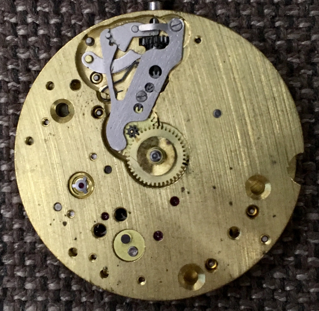

На фото 2 механизм с мостом баланса 3603 (с инкаблоком).
Чтобы узнать, является ли сам механизм 3603, нужно снять циферблат и посмотреть наличие инкаблока с подциферблатной стороны.
Предоставляю соответствующее фото.

Сообщение от BBrodiaga Посмотреть сообщение
Определялся механизм под номером один. Это 3602, как я и писал. Остальные 3603.

Я не увидел разницы - вероятно просто не знаю куда смотреть... Ничего - разберемся...
А у меня есть еще вопрос из разряда глупых:
в чем разница между желтыми и белыми механизмами молнии? Какие лучше и почему?

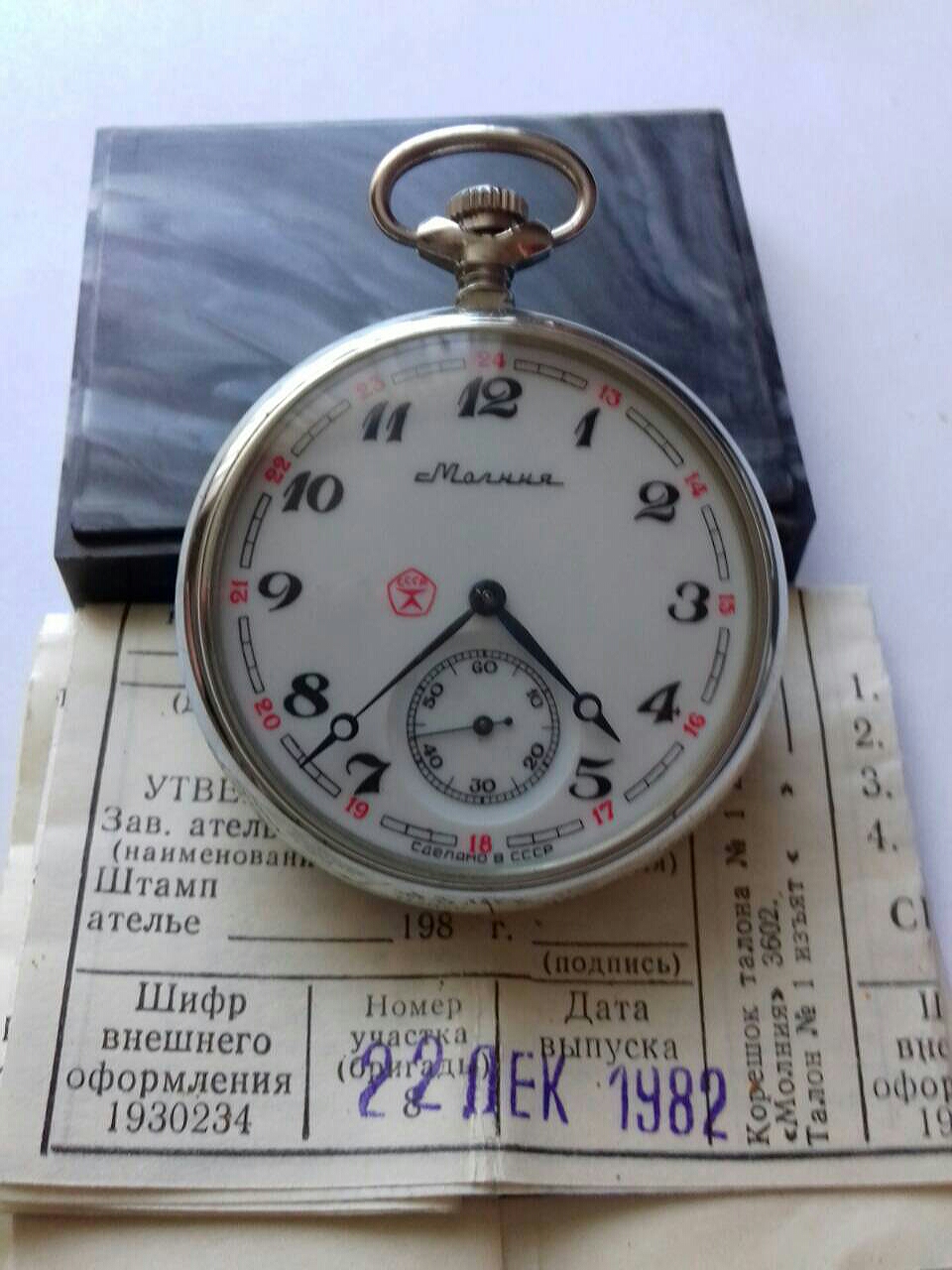

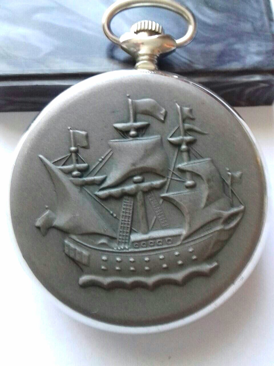

Что то давно не заходил. Вот пару дней назад зацепил. Абсолютный NOS, полный комплект. За фото извините, супруга снимала.
Если действительно интересует эта тема, рекомендую насладиться содержанием этого топика, в котором мы пишем. Все таки более 400 страниц.
В двух словах - основная разница в наличии инкаблока (противоударного устройства), от этого зависит "номер" калибра.
Что касается преимуществ желтых и белых - каждый сам расставляет приоритеты. А они разные. Для кого-то важнее эстетическая составляющая, для кого-то - проверенный заводом хороший ход (привет, unajusted ), для кого-то - полная аутентичность...

Коллеги, подскажите пж соответствует ли такой циферблат 55 г ? 57 го года, я кажется видел. Хотелось бы услышать мнение ув Станислава и ув Андрея. Спасибо.
