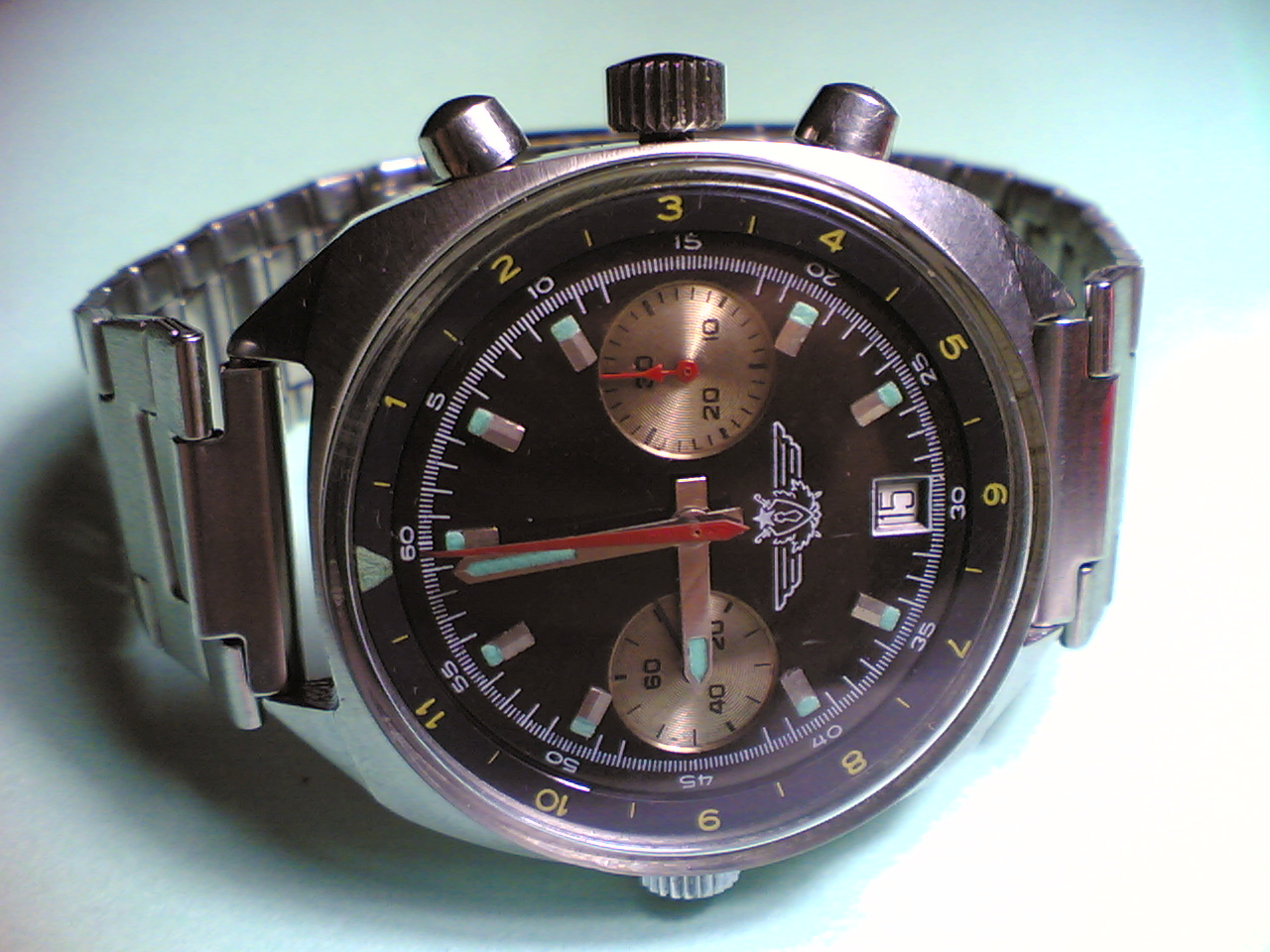

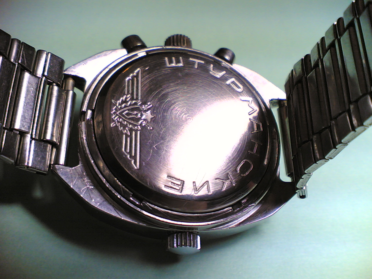

Попались Штурманские в очень интересном оформлении.В стали.

Эти 4 пользователей сказали Спасибо! Murat Pekov за это сообщение:
meteor547 (13.03.2015), misha0629 (26.03.2015), skynomad (13.03.2015), zenit (12.03.2015)
