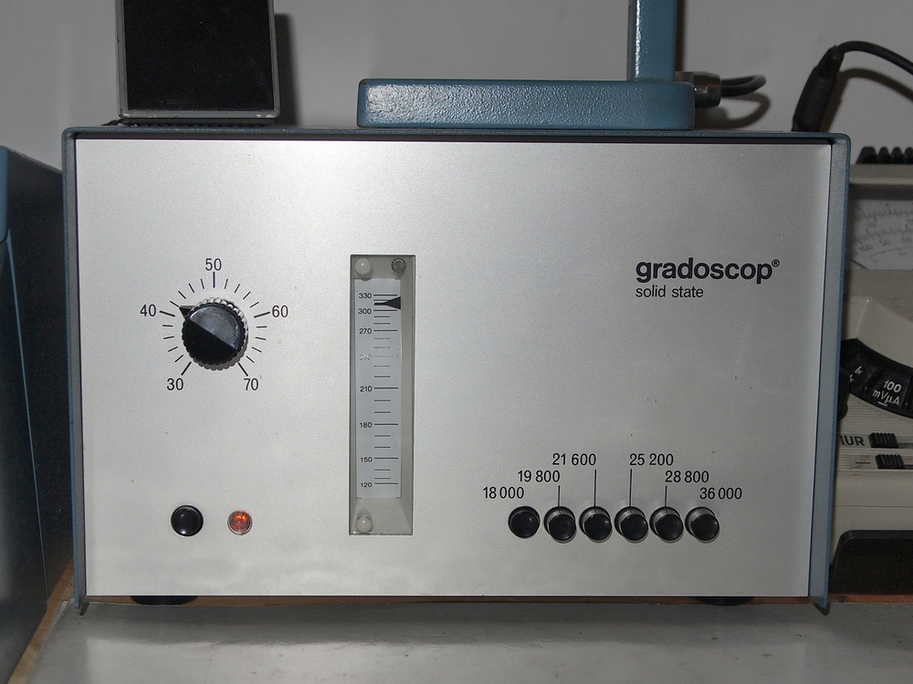

Добрый вечер, всем!
Меня попросили тестировать смазки, российского производства, для часов.
Взял одну Молнию калибр 3602, выпуска около 1960х.
Очистил ее, тщательно ремонтировал, в том числе устранил все зазоры, радиальные и аксиальные, устранил биение колес в их плоскости, воронил все цапфы, проверил уравновешенность баланса и еще раз очистил. Пружину не менял, использовал оригинальную только ее очистил и смазал, не смотря что она немного "села". Пружину смазал Moebius 8200, у меня нет российского масла этого типа.
Затем собрал часы, и смазал российским маслами. Результат следующий:
Мгновений ход при полном заводе +5 с/суток, амплитуда в горизонтали 330 градуса причем около первых пять минут появляться пристук, затем амплитуда падает на 310. В вертикали 290 градуса. Барабан 5 - 3/4 оборота до полного завода, запас хода 42,5 часов. Разницы в мгновенном ходу, горизонтальное / вертикальное положение, нет. После двадцати четырех часов, часы спешили восемь секунд, амплитуда 270 градусов в горизонтали и 250 в вертикали.
Часы работают таким же образом уже два месяца. Буду снова проверять в мае.
С уважением, Душан

Уважаемый Душан Владимирович. Вопрос немного не по теме. Нет ли у Вас документации, в частности электронной схемы на имеющийся у Вас амплитудомер GRADOSCOP? Интересует с целью создания подобного прибора.
