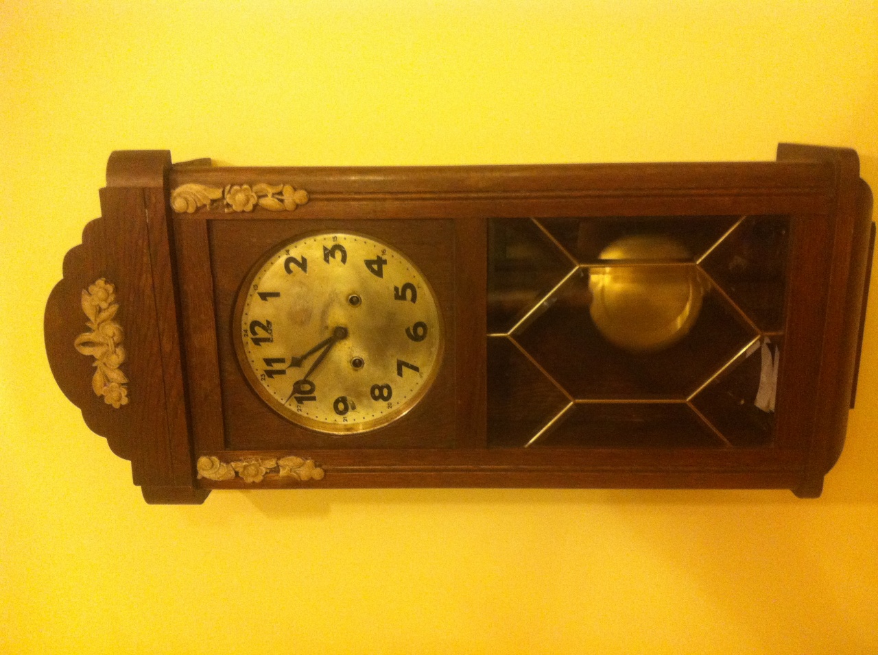

господа, подскажите эти часы Junghans?

Уважаемый chormeister, добрый день!
Да, часы, предположительно, фирмы Junghans, по крайней мере форма стрелок говорит за это. Чтобы быть уверенным, вам следует вытащить механизм, клеймо будет пропечатано на задней платине механизма. Снимается механизм просто, на той фото, где дверка открыта, мы видим два винта в деревянной панели за циферблатом, соотв, слева и справа циферблата. Вывинтите их, предварительно положив часы "на спину", и сможете вытащить эту панель вместе с механизмом из корпуса. Предварительно, конечно, сняв маятник.
На задней платине также может содержаться и код даты выпуска, если часы выпущены после 1900 года.

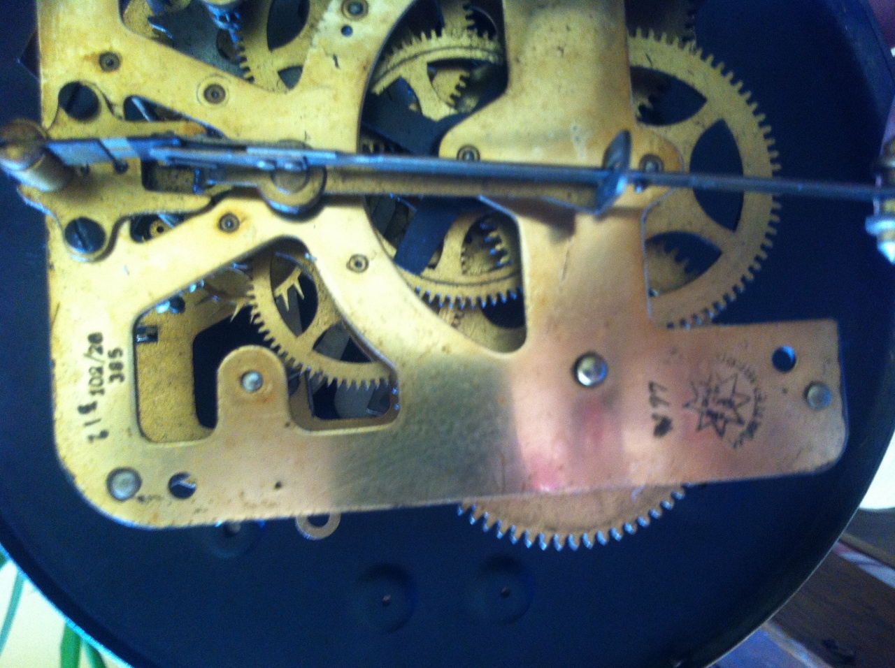

Помогите с настенными часами, есть номер 25/175 90 143. Есть еще кое что, но прочитать почти невозможно, что то вроде NAU 233. На механизме есть числа, 102/26 385, 312, и W77

Сообщение от Nani Посмотреть сообщение
Добрый вечер Nani.
Добро пожаловать на форум.
Если Вас не затруднит, выложите пожалуйста фото механизма Ваших часов, и обязательно фото задней стороны механизма. Пока можно только предположить что это часы производства компании HAU.
102 - число колебаний маятника в минуту,
26 - возможно количество зубьев на анкерном колесе,
385 - длина маятника в мм.,
312 - ?
W77 - модель.
С уважением.
С.Д.

Сообщение от Сергей Дмитриевич Посмотреть сообщение
Добрый вечер Nani.
312 - ?
W77 - модель.
С уважением.
С.Д.

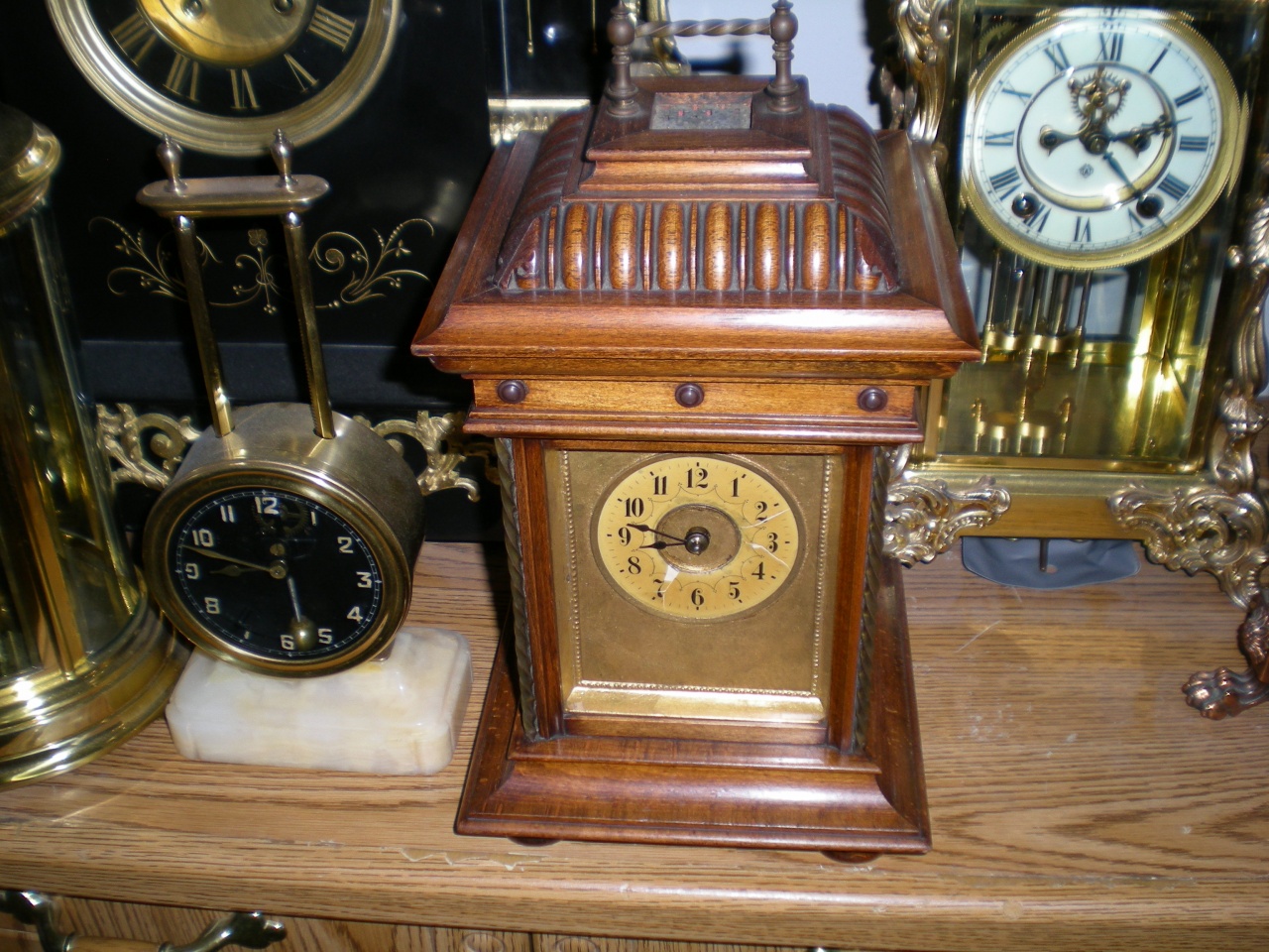

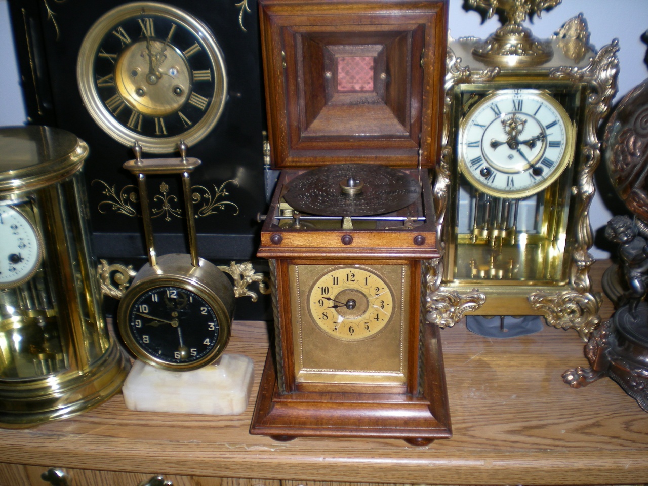

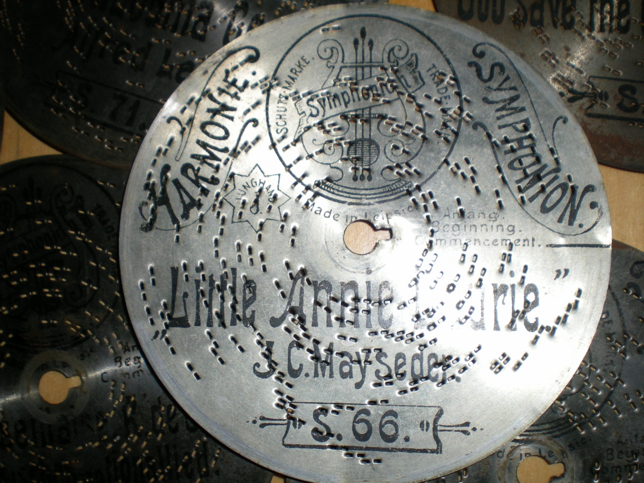

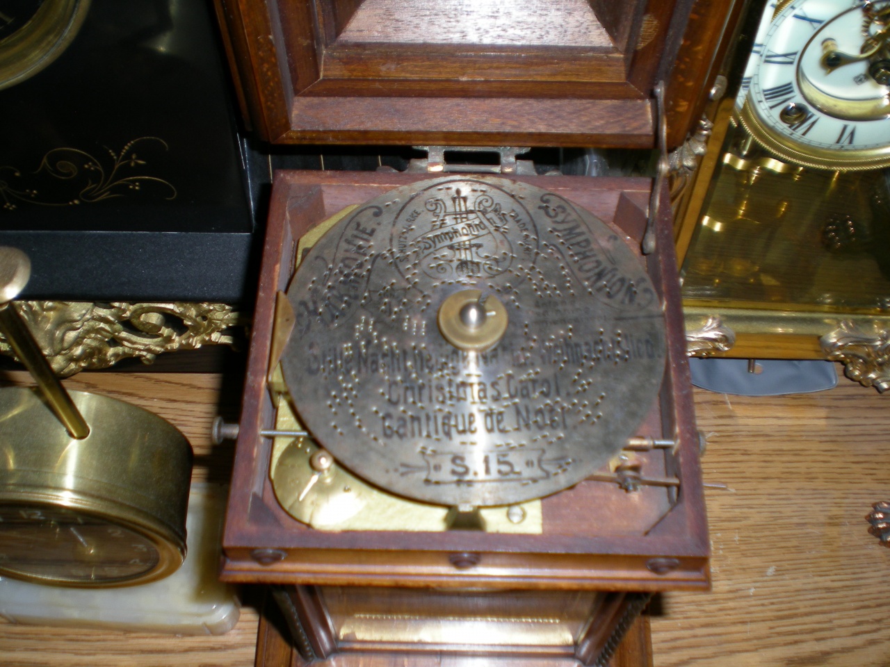

Symphonion совместно с Junghans
Уважаемый Олег в мою коллекцию попали часы фирмы "Symphonion music box" с механизмом "Junghans". У меня возник вопрос по датировке. На механизме нет никакой маркировки что указывает на дату до 1900 года, логотип в виде шестиконечной звезды с надписью "Junghans" нанесён на дисках, что также указывает на дату до 1900 года. Но вот в "Encyclopedia of Automatic Musical Instruments" уважаемого Давида Боуверса на странице 216 эти часы датируются 1900-1905. Интересует ваше мнение по дате выпуска. Заранее благодарю за ответ.
