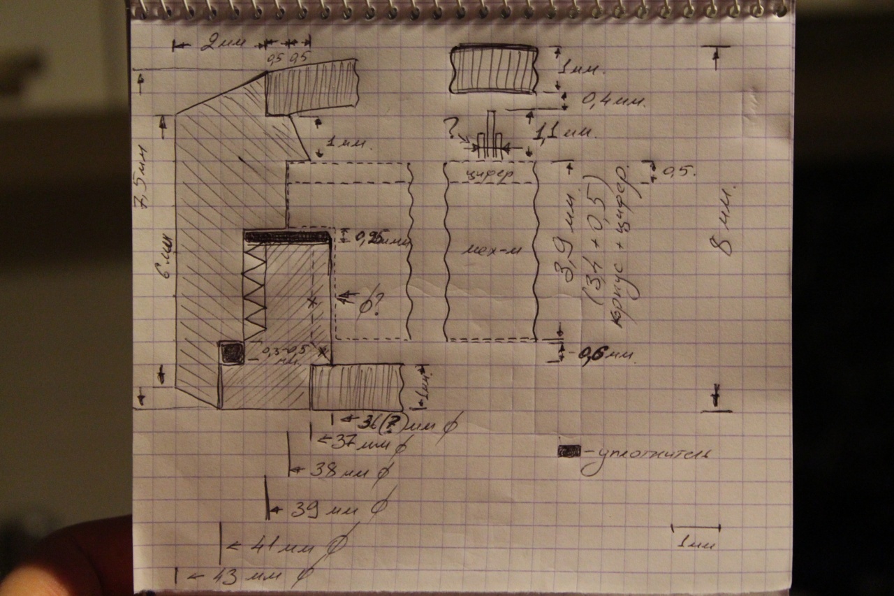

Пока суть да дело, и пока я в командировко-отпуске (поэтому от руки) набросал вариант разреза корпуса, как думаете, осуществимо?

диаметр цифера вроде 39мм
крышка является и проставочнвм кольцом ? заворачивая крышку не свернём мех в корпусе заломав заодно заводной вал ?

Сообщение от searover Посмотреть сообщение
Ха, ровно было на бумаге, да забыли про овраги Рисовал поздно вечером, было желание упростить конструкцию Сейчас перерисую (с размерами махнул, так как мех не под рукой.

Сообщение от oldfox Посмотреть сообщение
Там ещё и вал будет мешать завернуть (такую глубокую) заднюю крышку.

Нельзя никак обойтись без меленьких винтиков которые держат крышку и просто сделать крышку завинчивающейся?
Эти маленькие винтики сильно напоминают самые дешевые китайские корпуса, а также вероятно сломаются после пары закручиваний-откручиваний.

Сообщение от avers13 Посмотреть сообщение
Да, это я тоже понял
Так вроде победит первый вариант, а у него крышка винтовая.
Вроде учёл всё, кроме некоторых размеров, так как механизма под рукой нет (отмечены вопросительным знаком). Можно сделать вариант с двумя уплотнителями: у проставочного кольца и перед резьбой. Толщину сапфира взял у Елены Роу, стекло будет толще? И общая толщина будет примерно 8,7 мм а не 8,2 с таким сапфировым стеклом.
Победят лучшие решения, которые и используем в проекте: из всех представленных вариантов возьмём лучшее и сделаем в металле.
Всё сделаем на уровне..
Думаю, все с этим предложением будут согласны.
