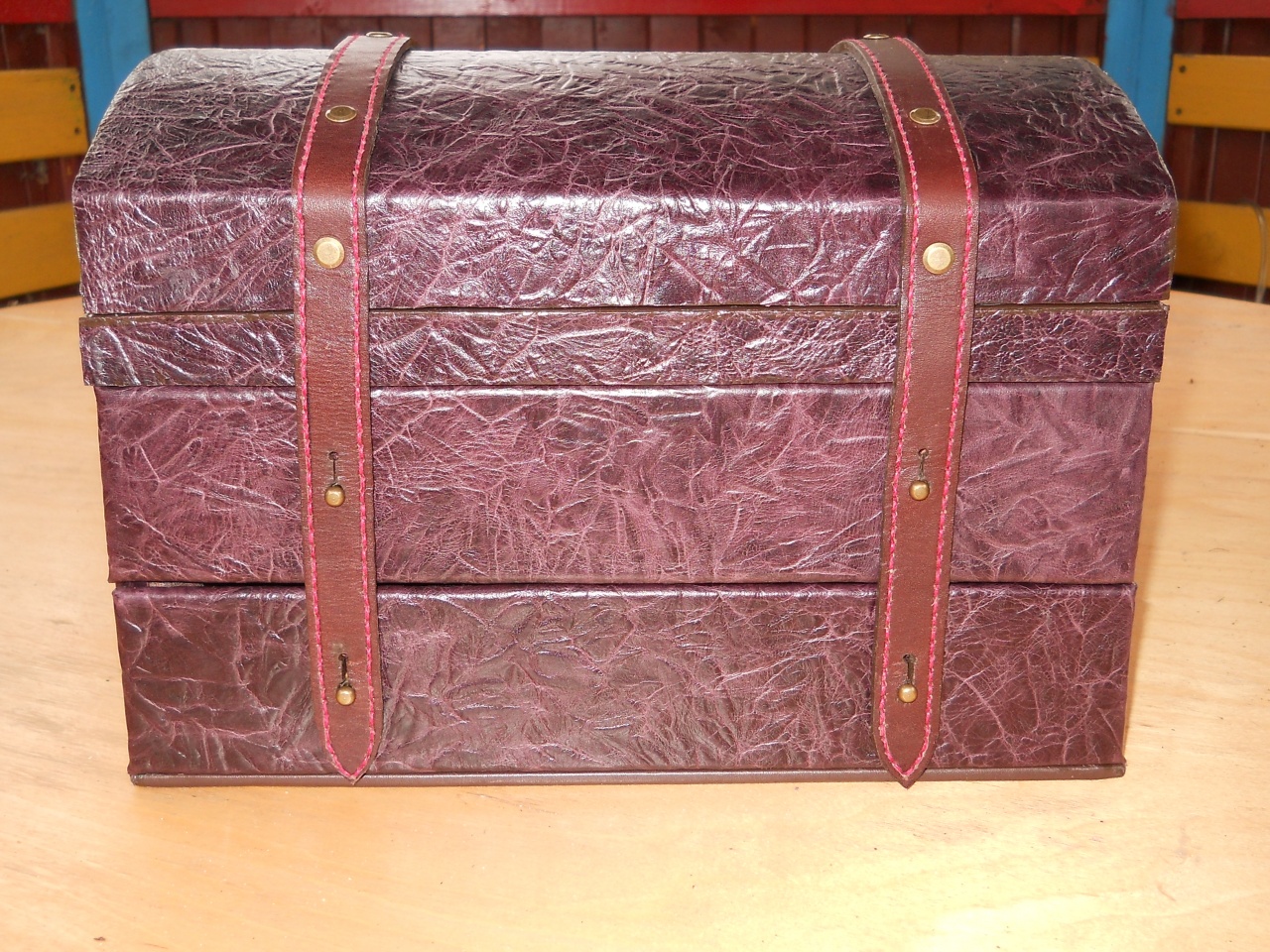

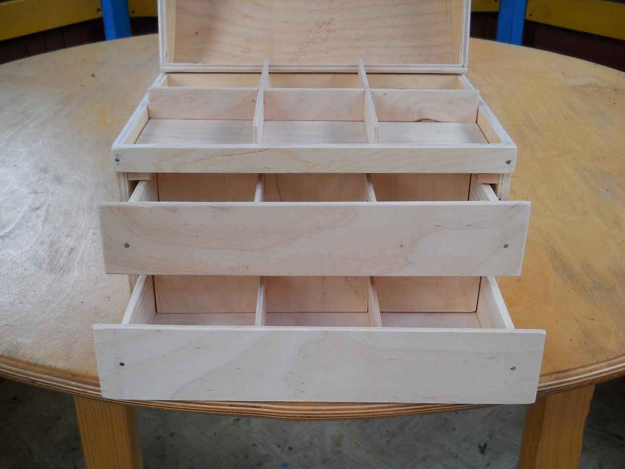

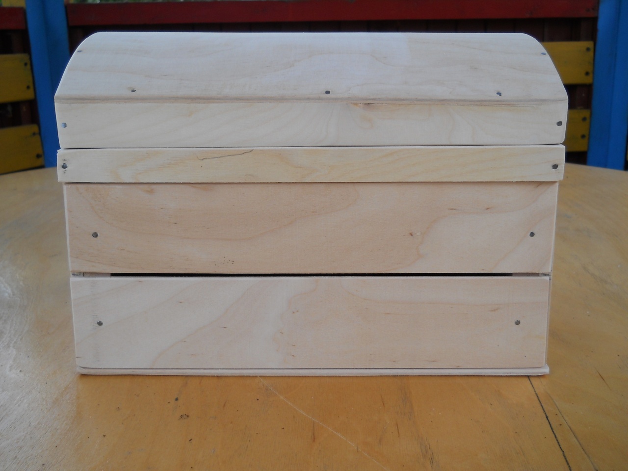

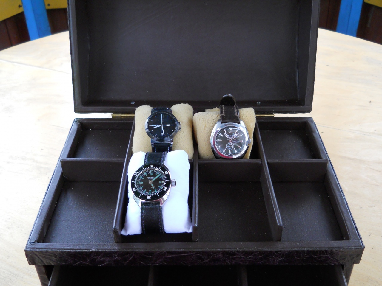

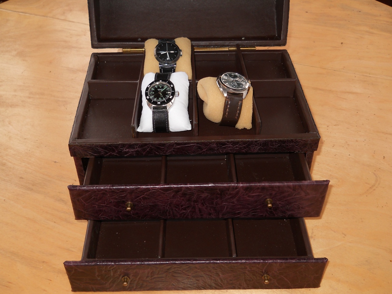

Сундучок
Добрый день.
как и обещал выкладываю фото своего сундучка под часы.
основу из фанеры сделал мне папа, кожей я уже сам обтянул.
Делал в течении месяца, в свободное время. Осталось сделать подушечки, возможно буду обращаться к швеям, так как сам не смогу.

Сообщение от MikhailVuytsik Посмотреть сообщение
Симпатично получилось! Отдельное спасибо для папы!
Как кожей обтягивали - вернее, что за кожа (очень тонкая), как со складками боролись и на что клеили?

Сообщение от Андрей Крукович Посмотреть сообщение
Нет кожа не тонкая, поэтому проблем не было, а вот в нутри кожзам вот с ним помучился! Кожзам клеил на ПВА, он на основе, главное ровно вырезать и не перетянуть. Кожа 2 мм. , клеил на обычный момент ( обувной).
Вот главное фурнитура , ее негде нет, если кто знает где можно купить (как для шкатулок для часов) то напишите.
Это пробная версия, с папой думаем как сделать из хороших пород дерева и вставок из кожи для 6-8 часов, фото макета я попозже покажу.

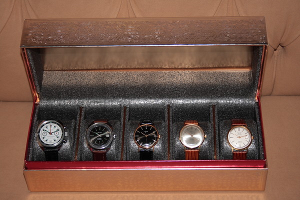

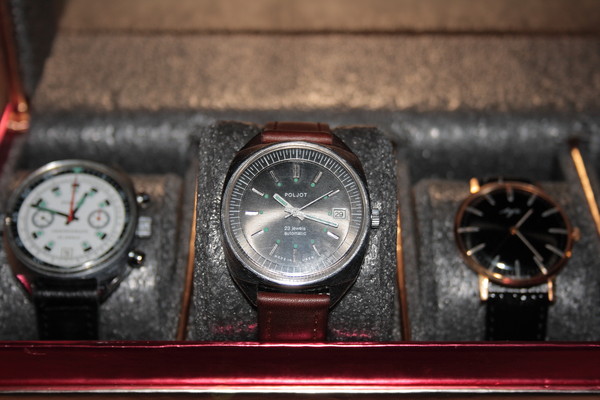

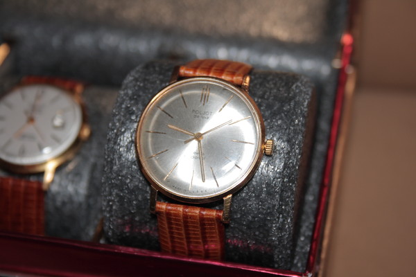

Так как коллекция моих часов достигла невероятного числа в 5 штук и они все лежали на тумбочке, появилось надобность в шкатулке для их хранения. Купить готовые шкатулки конечно легче, но они стоят денег, да и время доставки большое. Решил справится с этой задачей своими силами. Поискал на чердаке и УРА, нашёл коробку-шкатулку от сувенира, с прозрачной крышкой и с внутренним размером 21х21 см. Размер в самый раз будет для хранения 8 часов.
Дело осталось за малым, сделать перегородку и обивку тканью внутренней часть шкатулки.
Планки для перегородки соорудил из кусков ДСП, и потом их вместе склеил.
Осталось найти ткань для обивки, поискав в доме нужную ткань ничего не нашёл, отчаявшись заглянул на кухню, и там бросилось в глаза розово-красное полотенце, ткань приятная на ощупь. Решил использовать его.
На дно шкатулки в местах где будет перегородка нанёс тонкий слой клея и приклеил ткань, потом кнопками закрепил ткань по сторонам шкатулки.
Осталось и перегородку тканью обить, и тут до меня дошло что ткани мне не хватит, пошёл снова на кухню и взял другое подобное полотенце, но уже другого цвета и скомбинировал их. На перегородке ткань тупо нитками зашил, чтобы шов был внизу и не виден.
Так как шкатулка не высокая, всего 5,6 см в высоте, стандартные подушки не подходят. Пока что часы лежат просто так, потом попробую сделать какие-то не слишком высокие подушки.
Итого потрачено 2 вечера на работу и 40 центов на покупку кнопок, остальное всё в доме нашлось.
