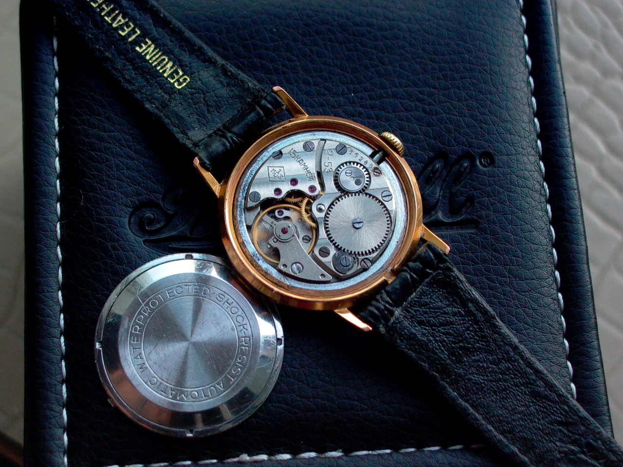

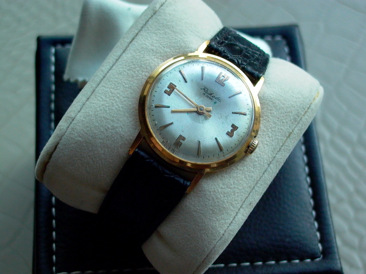

Обещаные фото "шедевра".
Продавались ка "Часы Ракета на ходу". В описании писалось, что секундная стрелка утеряна. Стрелки и ЗГ сняты, т.к. часы разобраны по просьбе владельца.
Внутри оказался крайне нетипичный механимзм для часов с центральной секундной стрелкой. До боли знакомая Победа от 1 МЧЗ с обломаной осью секундной стрелки на 6 часах.
Чтобы цифер влез в корпус с победовским механизмом, цифер вмяли в центре на пару миллиметров, но все равно стрелки терлись о циферблат.
Ну а чтобы пролез заводной вал корпус малость "доработали"
Конечно можно не быть специалистом в часах и продавать часы с неродными стрелками, стеклом "сковородкой" и т.п., но такое то фуфло как позволила совесть продать за весьма немалые деньги.

Я нигде в описании этого лота не писал,что это полностью оригинальный предмет.Часы были в продаже "Часы Ракета" что соответствовало надписи на циферблате.Причем как и все мои лоты были оформлены аж 8 четкими фотографиями,в том числе фото механизма.Если обратить внимания на все мои предложения на Молотке,в 90% моих лотов,а не 50% как сказано было выше,в обязательном порядке присутствуют четкие,в хорошем качестве фотографии механизмов.За редким исключением кварцев и тех с которыми все понятно(сборные,не дорогие лоты)
Вернемся к злополучной Ракете.Вот кстати нашел фото которыми был оформлен лот.
Кстати,dmvt1 что вы такое сделали с часами?На ваших фото они ужасны.До того как эти часы попали к вам они выглядели визуально,заметьте,именно визуально намного привлекательно.Я сам лично подобные "котлеты" не штампую.И если часы присутствуют в данном виде,значит именно в таком ко мне и попали.Наверное что-то подобное наверняка есть еще,но не думаю что в том процентном соотношении которое было высказано выше.Пара тройка штук,не более.Я просто намного спокойнее отношусь к этому.
Как правильно было сказано;Молоток это не ресурс для знатоков и коллекционеров.Так и Дмитрий,если не ошибаюсь,был таковым.Ну понравились часы,посмотрел фотографии,в том числе и механизма(ведь она же фотография была.И она есть в той теме.Вы же не будете это отрицать,именно по ней,пока еще часы я не отправил вам,вы определили о не соответствии механизма)

Уважаемый Николай Юрьевич,
Часы всего лишь были разобраны, т.к. хозяин просил привести их в оригинальный вид. Фото оригинальные, никакого монтажа. После просмотра фото хозяин очень расстроился и попросил данные часы выбросить. По поводу продажи часов у меня есть свое мнение и я его не скрываю. Торговать низкопробными котлетами это моветон, расчитаный на безграмотность покупателей. Тогда уж честнее как делают ребята из Харькова ставить новодельные циферблаты и корпуса, все-таки какая то аутентичность есть. Вопрос конкуренции не рассматривается вообще, т.к. в стране 140 млн. человек и покупателей хватет на всех.
