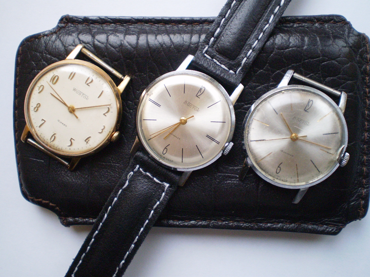

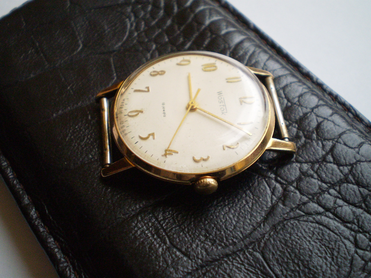

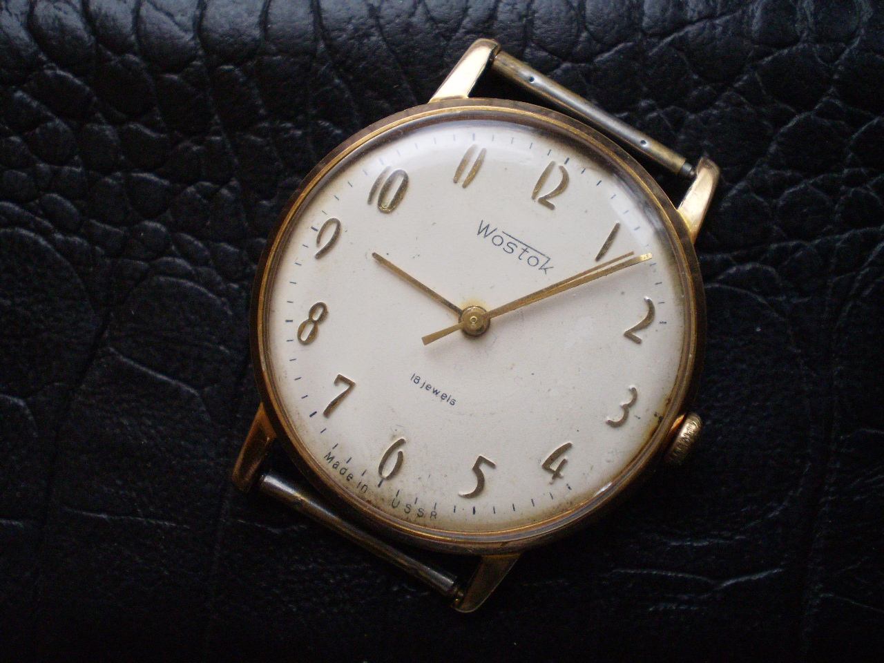

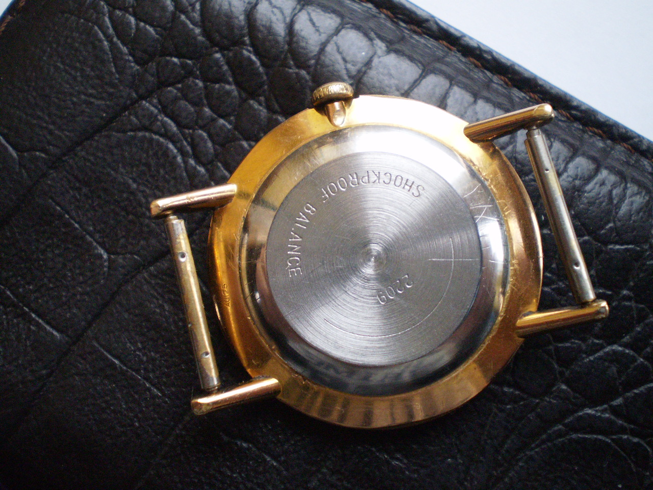

вот мои 2209

Сообщение от asap Посмотреть сообщение
вот мои 2209
Прекрасные часы и хорошие фотографии!
А ремешок прошит белым, это Вы?

ага моё
