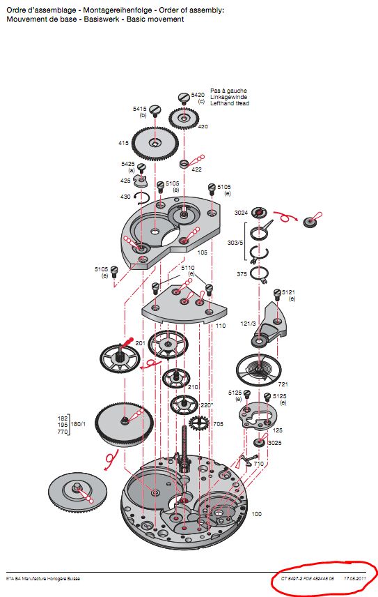

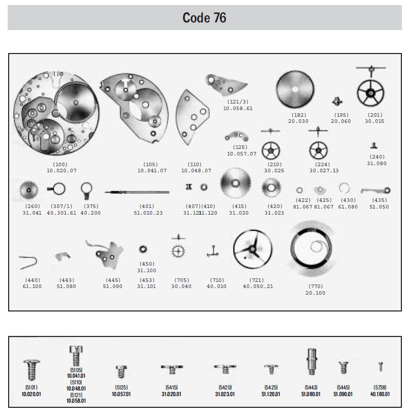

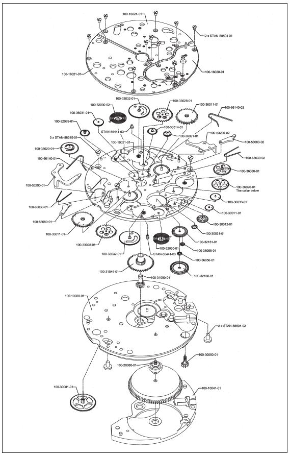

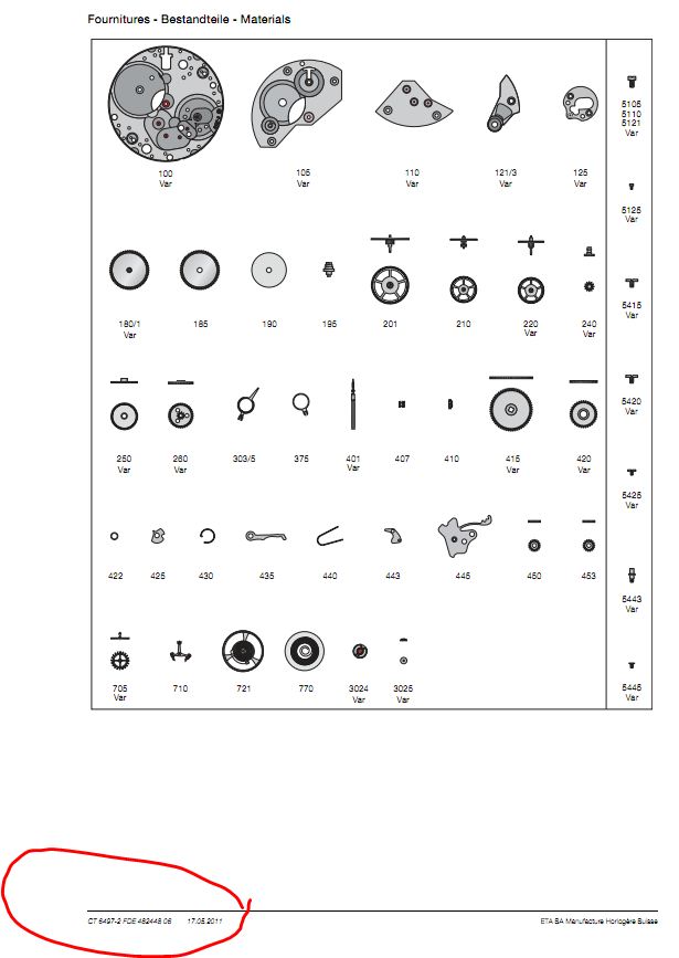

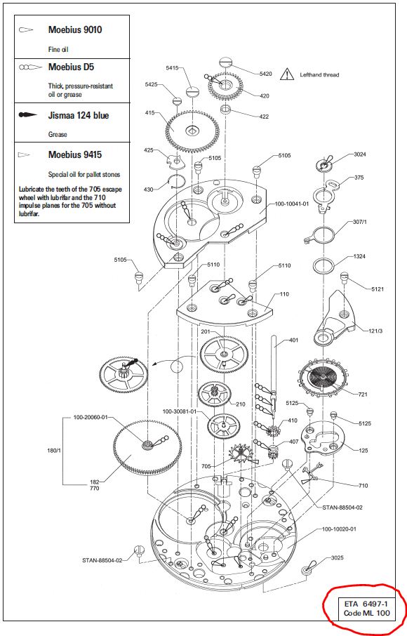

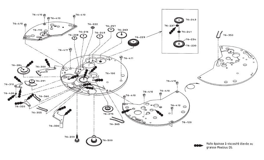

Сообщение от Alex25 Посмотреть сообщение
Поэтому кто-то в фотошопе "дорабатывает"...
"Поэтому" - это почему?
большое число интересных моделей ML прошлых лет просто не найти ...
...положим, что модели прошлых лет, к примеру, Haas&Cie тоже не найти, но это же не повод покупать то, что производится сейчас.
К слову, прежний ML мне тоже очень нравился
калибр "прошлого" Calendrier Retrograde ML 76 с базой на Унитас - 35 камней и набором модификаций
Да ну побойтесь Бога, откуда в унитазе 35 камней, нет их там и никогда не было, их просто НЕКУДА туда ставить!
Сравните ML 76 и 100 с их базами (можете пересчитать камни ):
А остальные заявленные камни находятся в модулях, которые уже пристегиваются к унитазу (на картинке Дабл Ретроград):
Но мухи от котлет все же стоит отделять, ибо модуль не увеличивает количество камней в унитазе, равно как, скажем, хронографический модуль Дюбуа Депра не увеличивает количество камней в 2892-А2, к которому обычно пристегивается
Собственно, мои художества были направлены на высмеивание нефункциональных камней на поверхности мостов механизма "похожего" на унитаз:
Даже не припомню где последний раз такое видел

Сообщение от Александер Посмотреть сообщение
... Да ну побойтесь Бога, откуда в унитазе 35 камней, нет их там и никогда не было, их просто НЕКУДА туда ставить!
А остальные заявленные камни находятся в модулях, которые уже пристегиваются к унитазу ...
...модуль не увеличивает количество камней в унитазе ...
С унитазом разобрались ... Ув. Александер, я написал
"по сабжу ... стоит учесть, чо база для автоматов ML 190, 191 всё-таки не совсем Унитас с 17 камнями ... а ручка ML 150, 151 ( с 35 камнями, и с 52 камнями соответственно ) - пусть и с изначальными корнями в Унитас ... калибр "прошлого" Calendrier Retrograde ML 76 с базой на Унитас - 35 камней и набором модификаций"
кстати поправлюсь - в ML 76 не 35 а 33 камня ...
ML 76 ( Calendrier Retrograde, модуль ретроградной даты, указатель запаса хода ) - 33 камня, ML 100 ( Double Retrograde, модуль ретроградной даты, ретроградная GMT, указатель запаса хода ) - 50 камней, ML 104 ( Lune Retrograde, модуль ретроградной даты, указатель запаса хода, день недели, фаза луны ) - 36 камней, ML 07 ( Day / Night ) - 17 камней ...
Во всех вышеперечисленных калибрах - база Unitas 6498 с 17 камнями. По-моему не писал нигде что в ML стоит какая-то расчудесная Унитас с 50-ю камнями. Понятно,что камни в модулях. Точно также как и в последующих "мануфактурных" калибрах ML.
Изначальная "мануфактурная" база - ML 134 ( Squelette ) - 17 камней, ML 150 ( Calendrier Retrograde ) - 35 камней, ML 151 ( Double Retrograde ) - 52 камня. Понятно, что дополнительные камни в модулях - база с теми же 17-ю камнями ...
Мануфактурный хронограф ML 106 - 20 камней ...
В новом автомате как видится мне добавлен автоподзавод на уже существующие "ручные" калибры с 35-ю и 52-ми камнями, получилось 55 и 74 камня соответственно ... все ли из этих добавленных 22 камней функциональны или нет не в курсе ...
Другой пример, хроны на базе ЕТА 2824 ( 25 камней ) и модулем хронографа Dubois-Depraz 2020 - получившийся механизм маркируется "51 Jewels" ... ясно что не в 2824 все эти Jewels ...
Тоже самое в хроне Glashutte с модулем от DD ... и т.д.

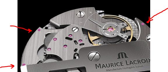

это фото должно Вам больше понравиться - вообще без камней
official info - http://www.mauricelacroix.com/#NEWS/...20AUTOMATIQUES
Как уже говорил, на платине слишком много свободного места, чтобы громоздить автоподзавод тупо сверху. Представляю сколько все это добро вышло в толщину!
Так что это фото мне тоже не нравится!!!
