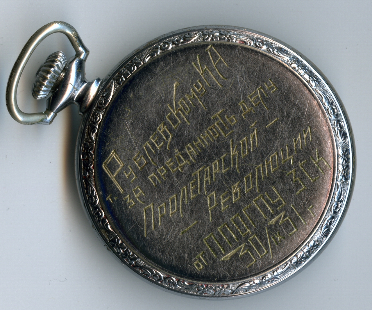

Вот дарственная надписьНажмите на изображение для увеличения

Да уж,качество исполнения оставляет желать лучшего.Так,пожалуй,и я мог бы нашкарябать
