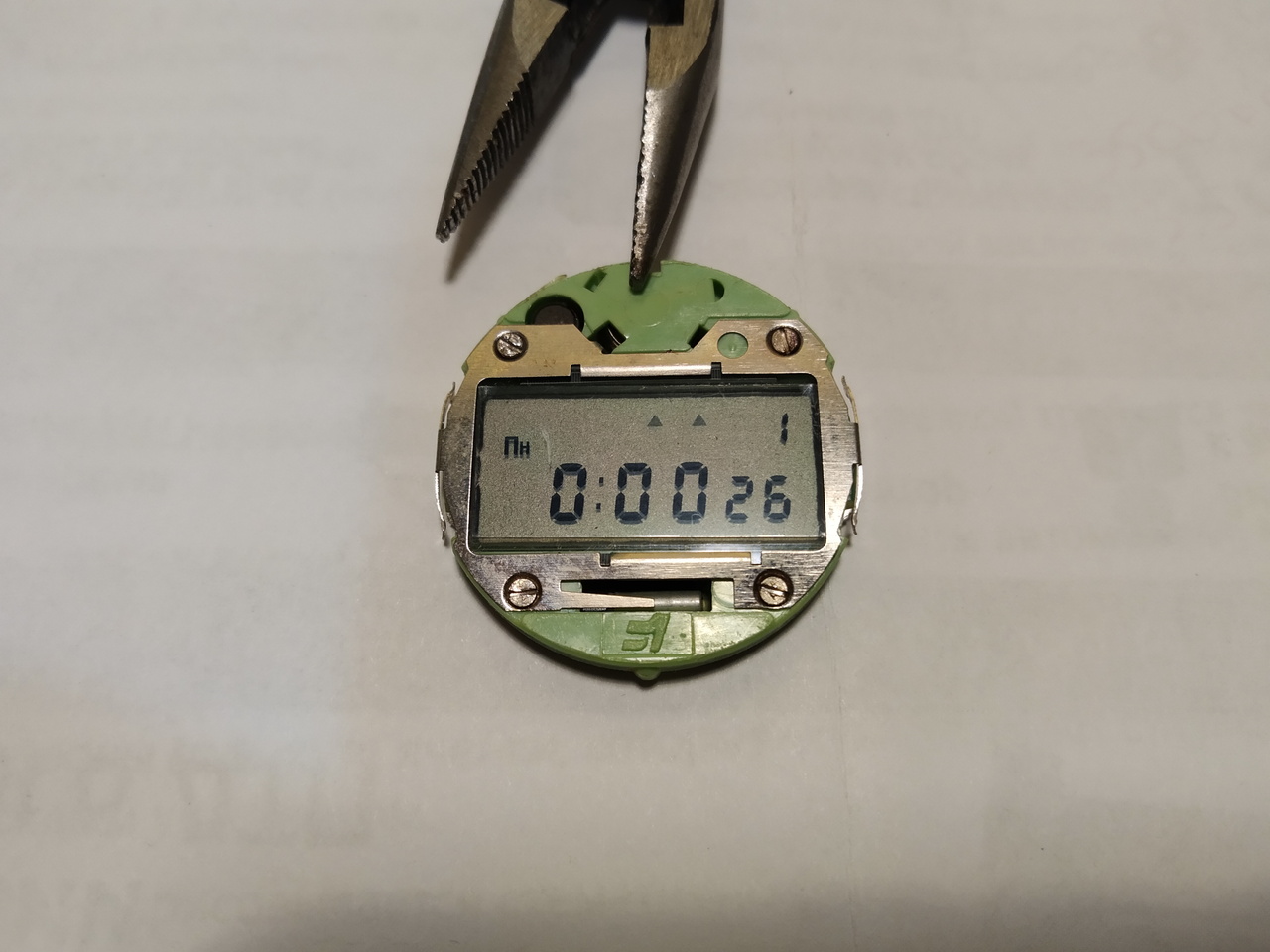

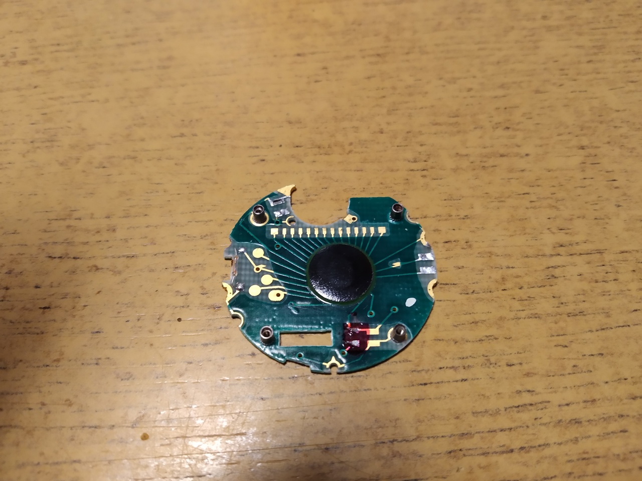

Ради интереса перемерял потребление тока на платах разных моделей,
и выяснилось что большинство имеют большой ток потребления,
иногда больше чем 1.5мА. Взял плату 29391 вычистил, потребление 700мкА,
выпаял все детали, потребление осталось прежним, куда копать дальше?

700 мкА и при этом плата работает? Очень странно, обычно такое большое потребление означает полный пробой чипа по питанию.

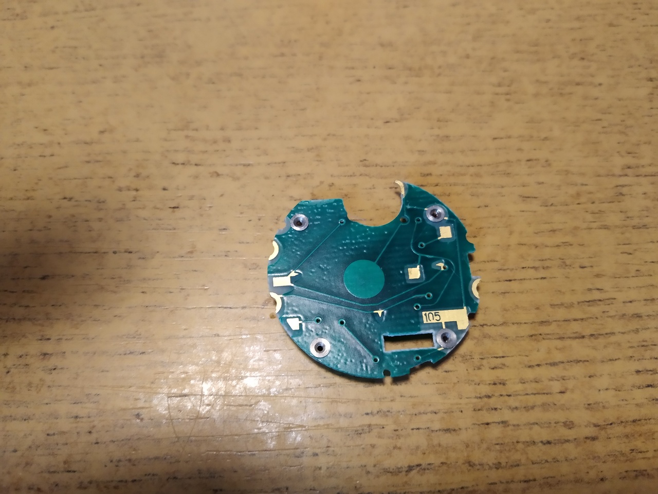

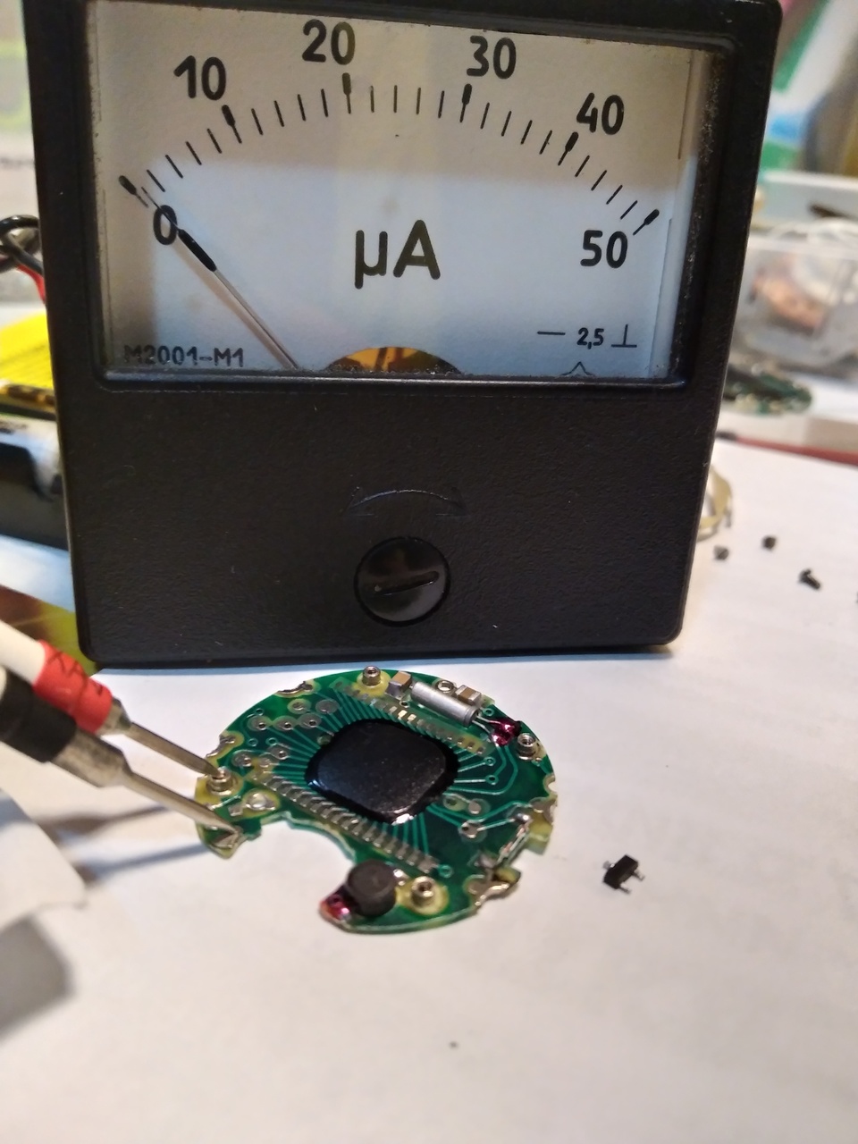

Вопрос по транзисторам.
Достал горстку плат Э55 (9шт), все рабочие, из 9 только одна потребляет 1 мкА,
остальные 8шт более 2 мА, с одной из 8, выпаял транзистор и потребление
стало как положено - 1мкА. Такое замечал и у 29367,
виновник большого потребления-транзистор, но что не так с ним? И какую роль
выполняет этот транзистор?

Выходной ключ цепей звука. Пробивается довольно часто, приходится менять. Иногда непериодически подтекает, что проявляется треском в пищалке при нормальной работе часов.

Что-то не могу понять в чем причина выхода из строя этого транзистора,
и если он в цепи звука, то почему мелодии работают,(если он вышел из строя)
И чем можно заменить этот транзистор, может аналоги есть? Чтобы становился как родной.

Любым маломощным NPN структуры в SOT-23 корпусе. Их тысячи.
То что он продолжает работать не означает что он неисправен, часы достаточно влажное место, поэтому транзистор если у него не очень хорошо изготовлен корпус может подтекать по переходу база-эмиттер. Работоспособность при этом в целом его сохраняется, но он не в состоянии запираться до конца поэтому в слаботочных применениях его не выжигает.

Один раз мне даже удалось поставить в 29367 вместо биполярного транзистора маломощный мосфет, что-то вроде SI2300.
