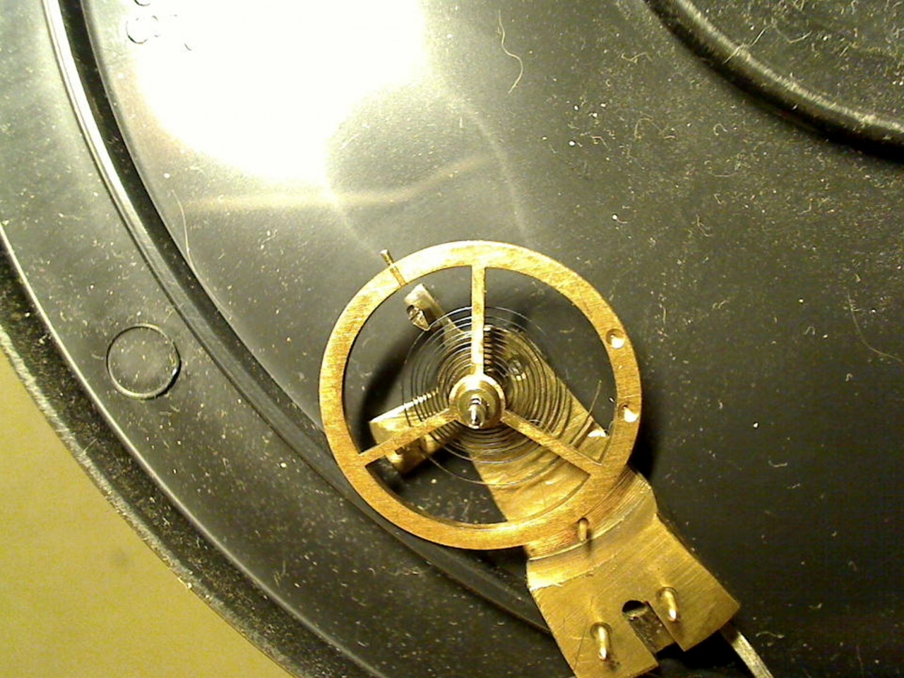

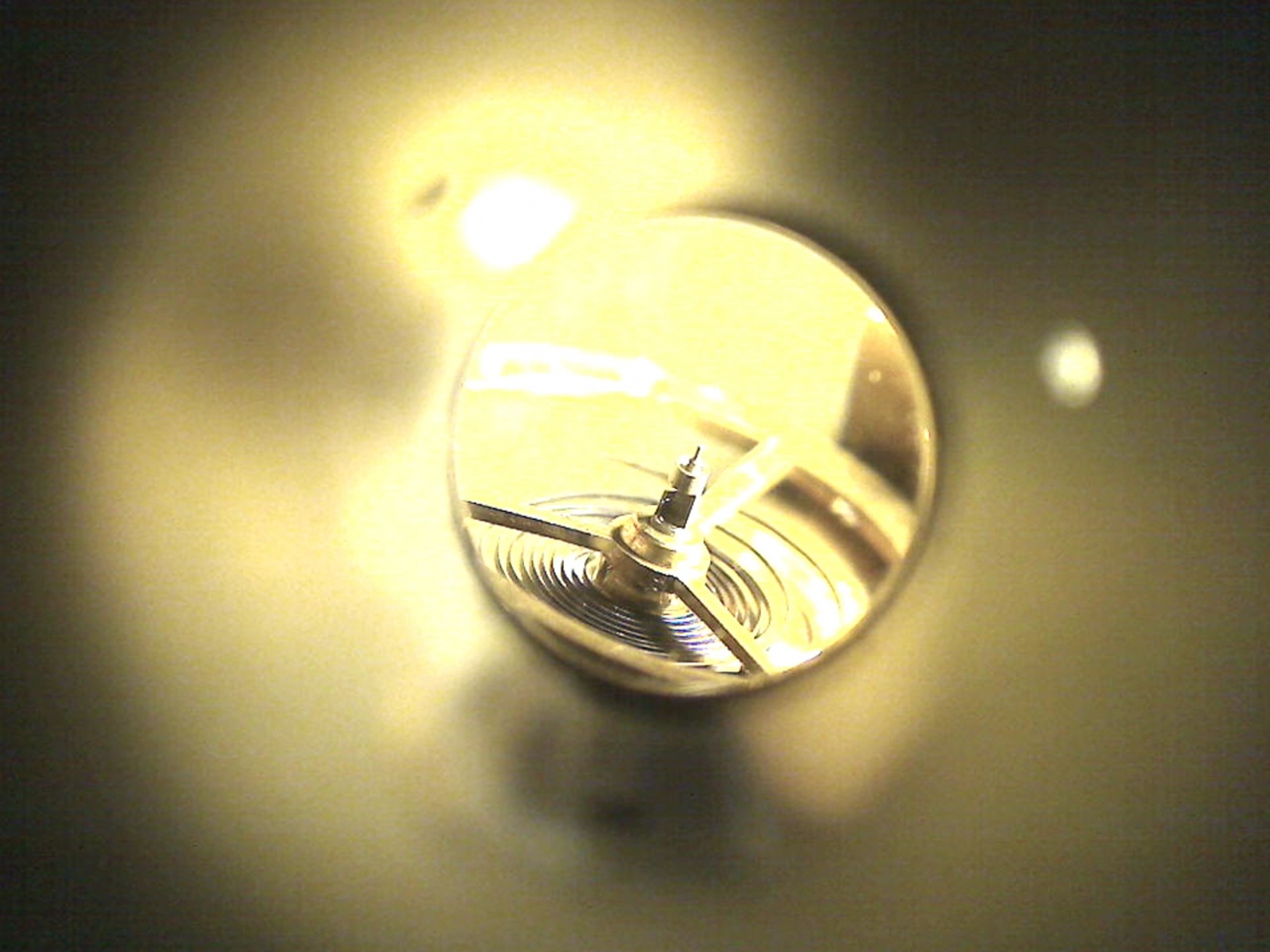

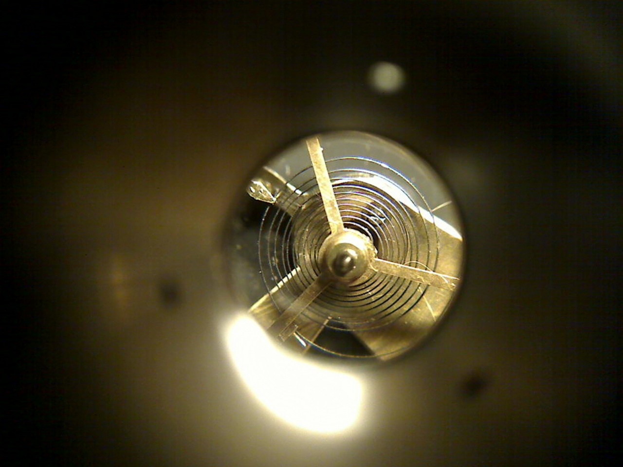

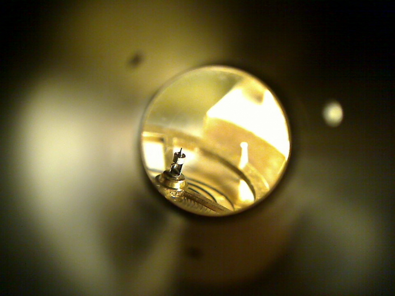

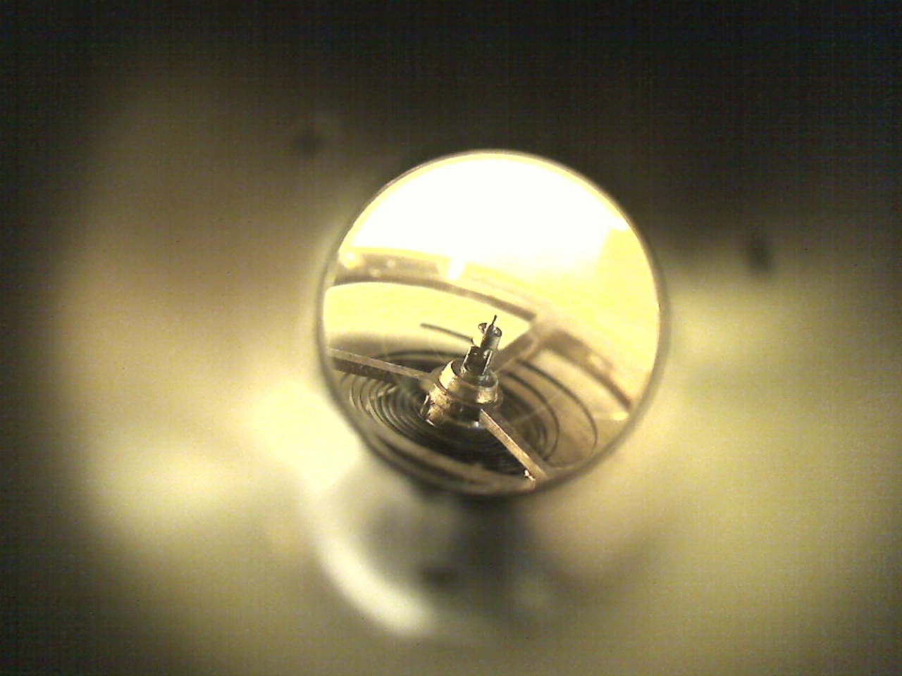

Сообщение от OddyRash Посмотреть сообщение
Спокойствие, только спокойствие!
Спасибо за не назойливый толчок и моральную поддержку. Волос вроде выправил - вот отчёт.
Затем взял лупу 10х и рассмотрел цилиндр (мог и раньше, но ведь не всё сразу постигаешь)
Выработка на половину толщины стенки цилиндра - в этой щели и заклинивает зуб...
Познакомился с insane - очень приятный в общении человек и опытный мастер с отлично оснащенной мастерской - он отдал обещанные шахманы на запчасти - огромное спасибо ему.

Скис. Ни в одном шахмане нет рабочего цилиндра. Покупать на молотке хозяйка отказывается - дорого и нет гарантии, что в нормальном состоянии.
Остаётся точить из зубного бора - нет точных размеров, а самое главное - опыта в такой работе.
Что посоветует консилиум?
