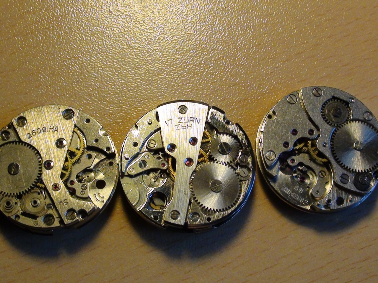

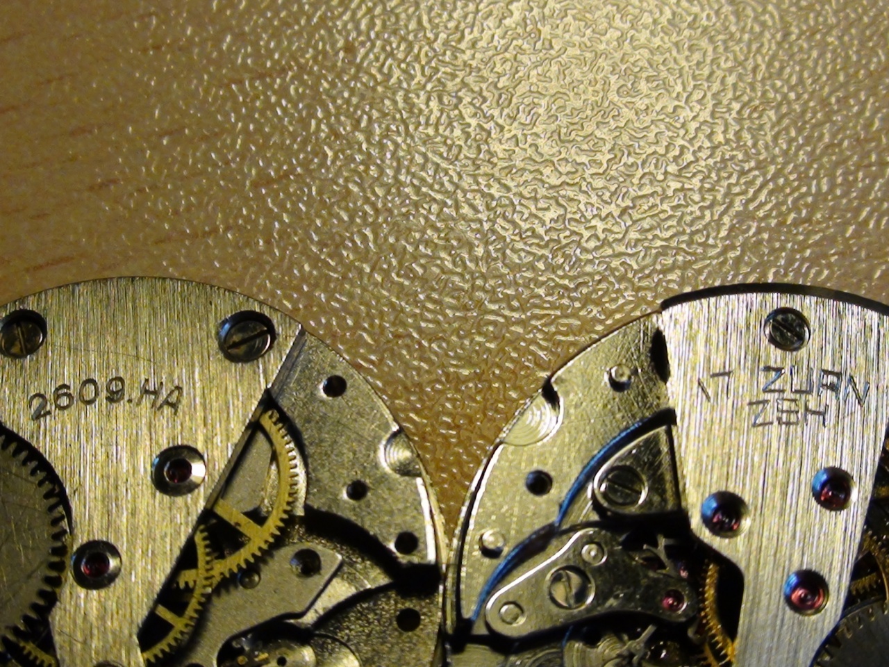

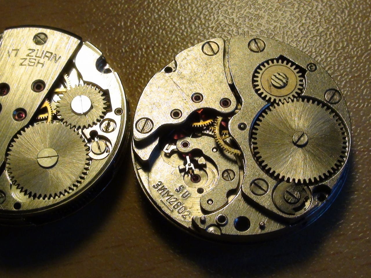

У меня где-то до сих пор лежит долго ношеный Рекорд лет в 15 возрастом, из рабочего меха которого (17 zuan) я вынул недавно узел баланса и поставил в другого китайца. И этот китайский мех по мне так и ничем не хуже советских, зимовских, например. Того гляди на меня накинется негодующая толпа, но мне это все равно. Этот китаец по мне так лучше, чем 2409 с клюшкой.

Я кварцевые луч покупал с календарём на 32 года. Через год встали. Кварц походу белорусский встроен.
Сталкивался. Недоработка узла календаря на поздних выпусках, из-за которой механизм может встать во время перевода календаря.
Согласен, особенно если сравнивать с поздним ЗИМом. Не просто так этот самый китайский механизм делается уже почти 40 лет без существенных изменений. Единственное, что бросается в глаза - треугольные зубья с очень большим зазором на барабанном колесе, у ЗИМа и ракеты профиль более совершенный.

Правильный профиль на этих шестернях не совсем оправдан, т.к. они не находятся в жестких условиях высоких угловых скоростей
