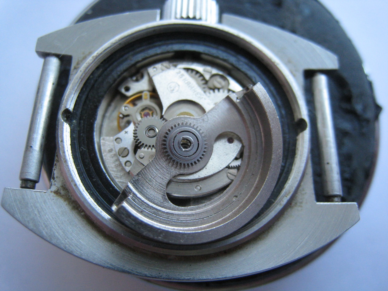

Просматривая фото, заметил, что данные чайки шли в разных вариантах исполнения блока автоподзавода. Верней моста автоподзавода.
На моем мосту идет выемка под болт заводного колеса, а у Александра мост сплошной, и на том месте, где у меня выемка, на часах Александра стоит надпись "26 камней".
Интересно, конечно. Часы хоть и не долго выпускались, но все-таки были разные варианты.
Еще заметил одну весьма уникальную и удивительную (для меня по крайней мере) вещь в подшипнике на данных часах. А именно: шарики в нем рубиновые. Такого я еще не видел...
Замечательная у нас Родина все-таки была: производство стальных шариков наладить не получалось, зато умели рубиновые точить. ))))

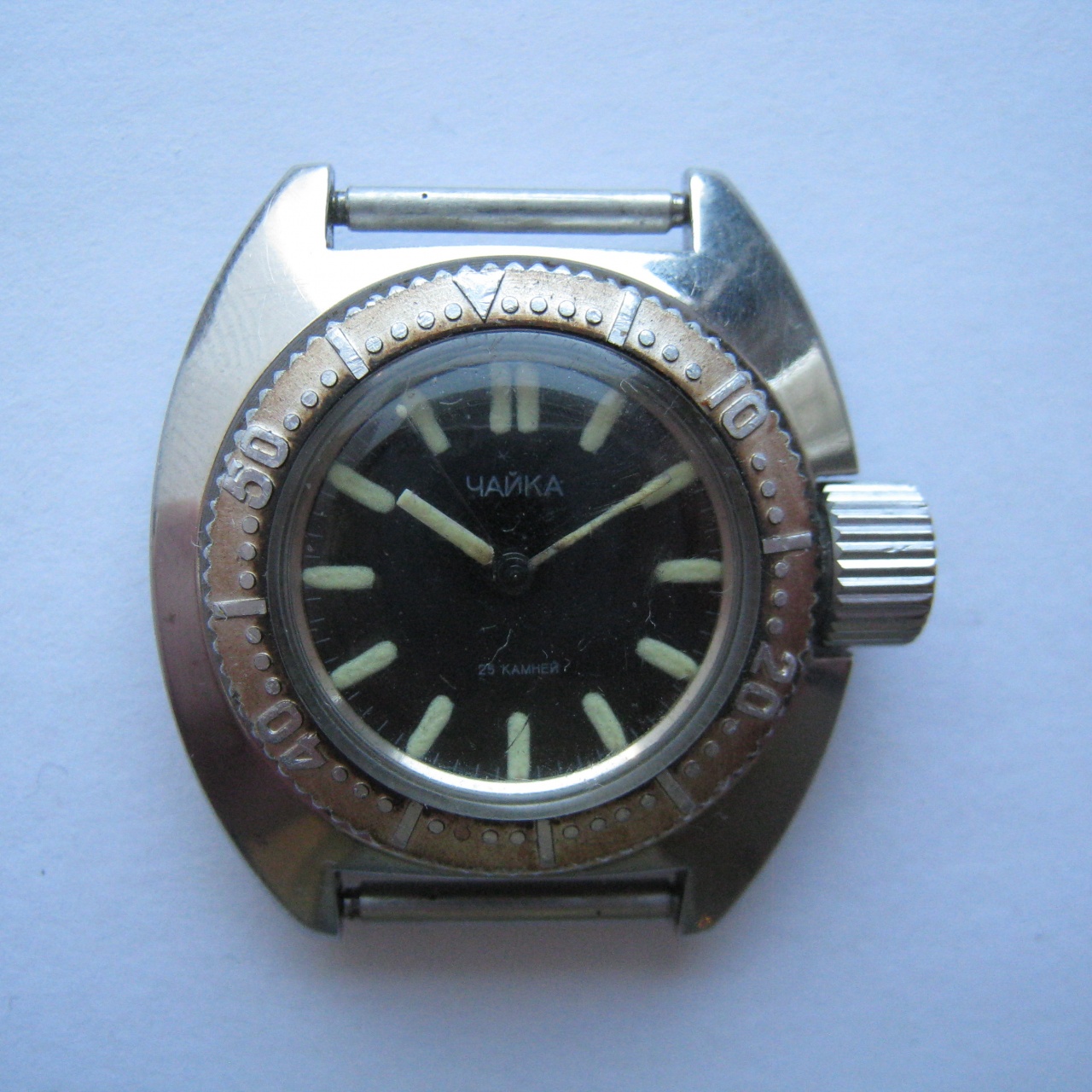

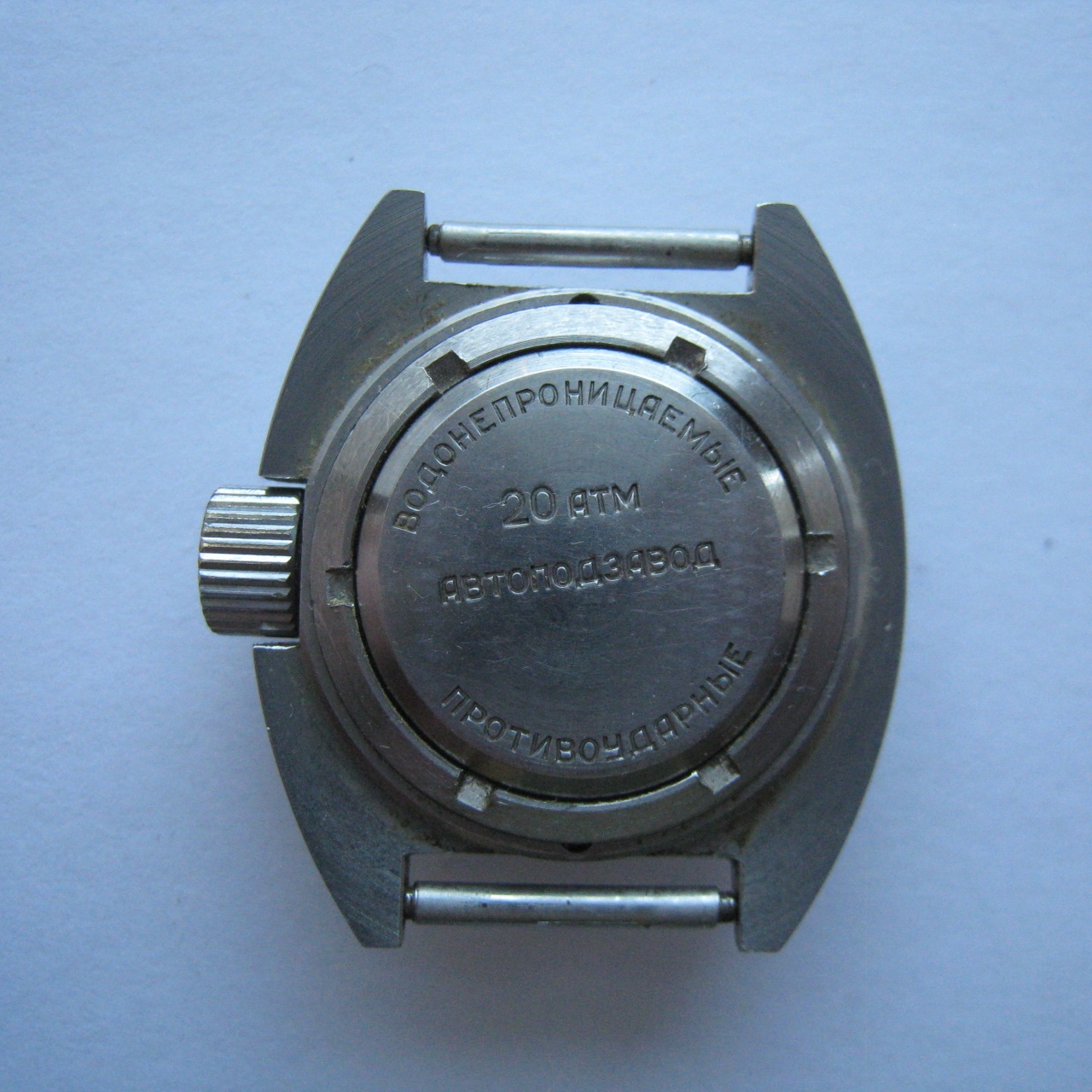

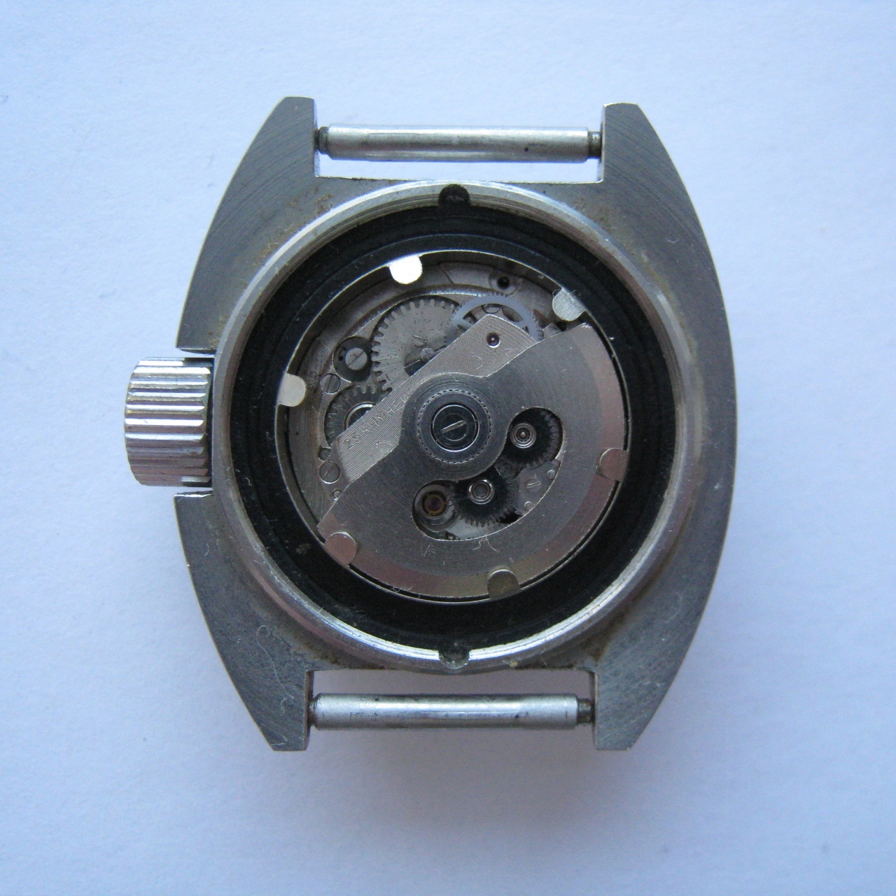

Действительно рубин вот украсившие мою коллекцию
ID:	1069864 Нажмите на изображение для увеличения
ID:	1069865 Нажмите на изображение для увеличения
ID:	1069866 Нажмите на изображение для увеличения
то что уже собрал;
