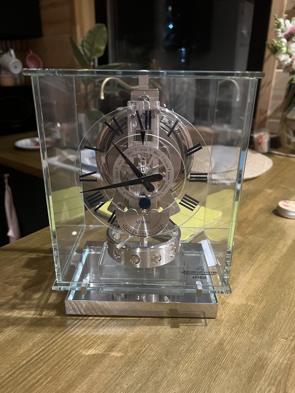

Вот решил себя побаловать, приобрел такую вещицу, как вам друзья?

Часы супер! Поздравляю. Еще и с календариком, только месяц переключается? Не вижу даты...

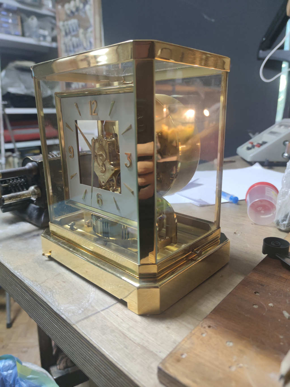

Докладываю для статистики: купил на ebay.com, "just seviced", у продавца, занимающегося их обслуживанием.
И спустя месяц они пришли ко мне по маршруту "амеркианскиий склад – Казахстан – Москва".
Упакованы тщательно, и, в результате, не разбиты и работают.

Да, упаковка на высшем уровне!
