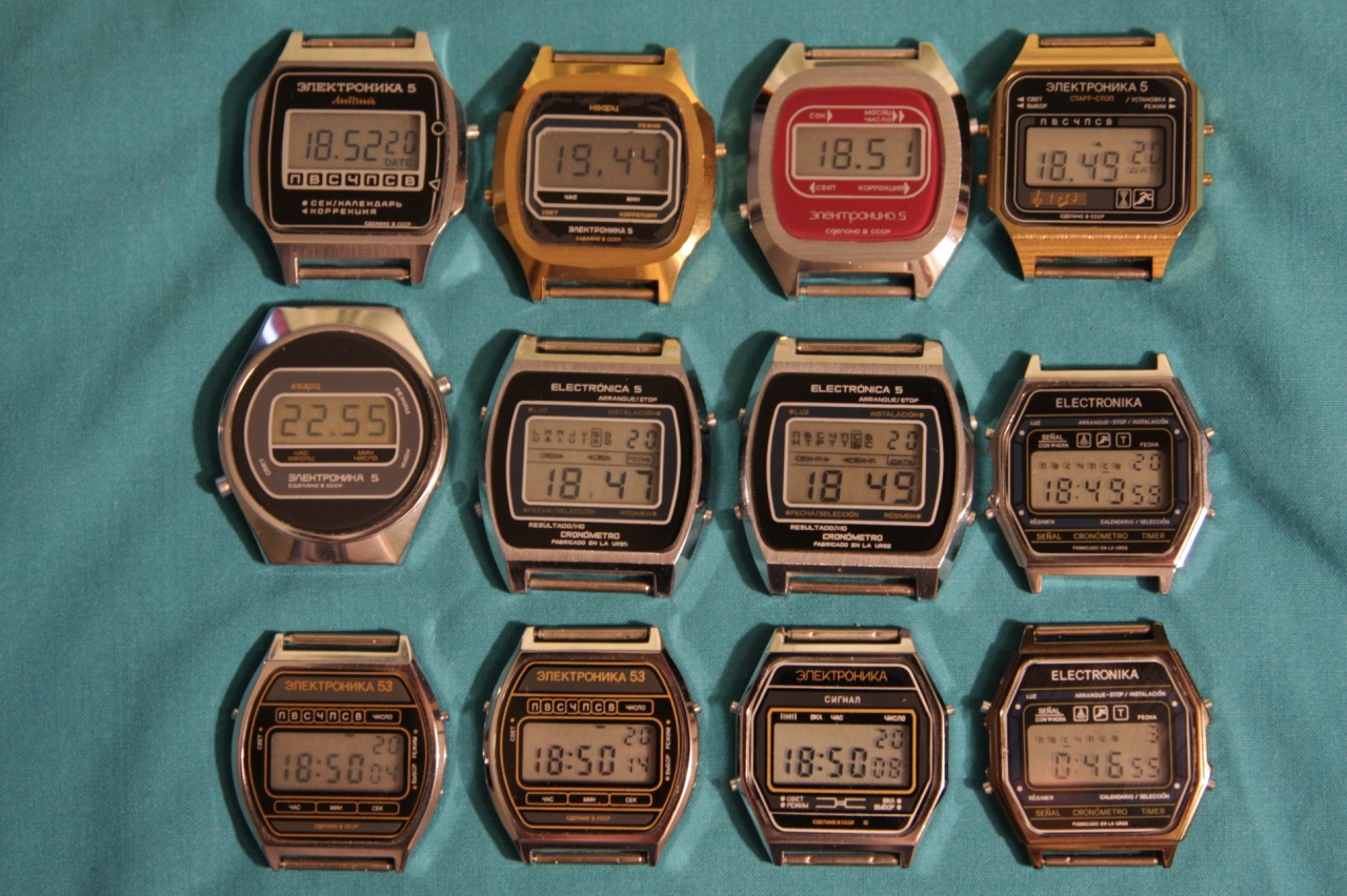

выложу обновлённую версию своего скромного собрания. то, что наскрёб по сусекам, что-то ещё лежит недособранное...

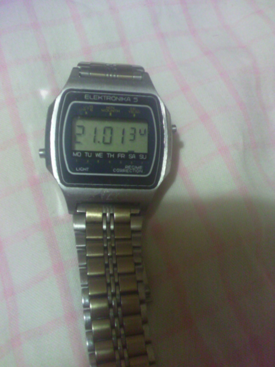

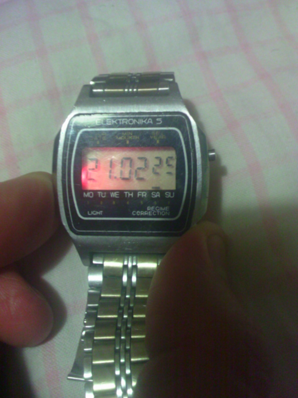

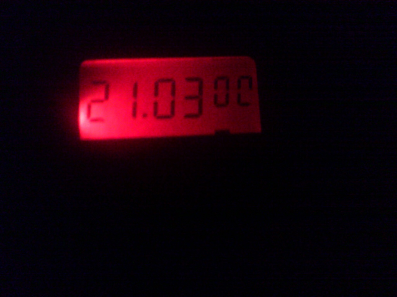

Кстати, электронику-литий можно красиво украсить . Что нужно: корпус от такой же без лития, СМД светодиод и резистор на 300..500 Ом. Подключить резистор и светодиод последовательно, впаять на место для лампочки (cразу говорю, это сложно) и приделать контакт для кнопки Свет. Корпус нужен такой же, только с этой кнопкой. Или проделать отверстие и поставить аналогичную кнопку.

Попробую... цифровика нет, так что только с мобилки...

Добавлю. Без резистора ни в коем случае нельзя - при нажатии на свет часы станут.

Здорово!
А почему красный светодиод, а не сверхяркий белого свечения / желтый?

Какой попался под руку - когда-то менял подсветку на телефоне и оставил пару штук запасных. Желтый тоже можно, насчет белого - надо смотреть напряжение открывания - оно должно быть выше 2.5 В.

Добавлю. Хотел не белый, а синий, но красный тоже ничего...
