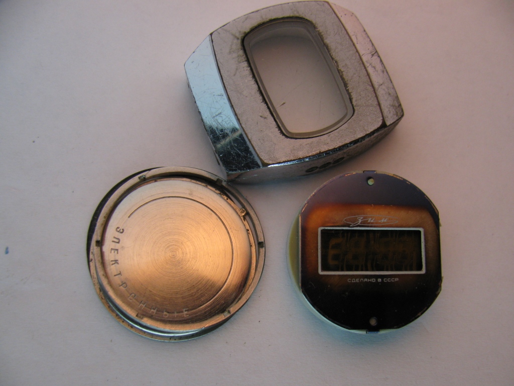

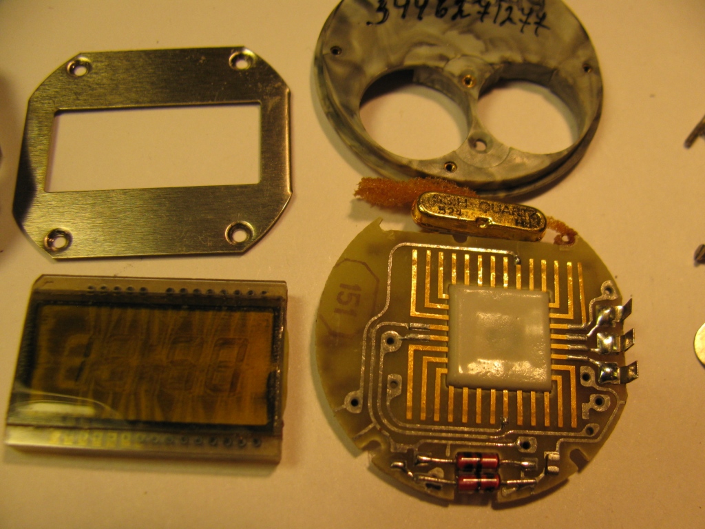

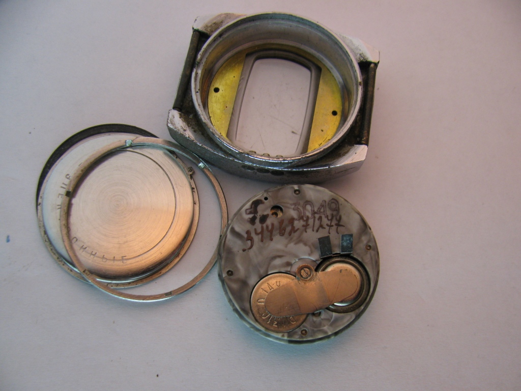

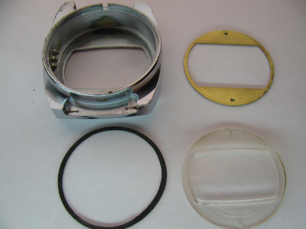

Очередное чудо, правда в стадии реанимации! Интересная установка стекла: внутрь вкладывается резиновая прокладка, на неё стекло, далее в корпус впрессовывается латунное кольцо (герметичка). Ищу ЦИЖ и корпус...
1977 год- 60 лет Советской власти, год принятия новой Конституции.
А почему кварц подписан по-английски. Он что- импортный или перепаянный от какой-нибудь Монтаны?

это просто импортный кварц. встречается часто, наверно советские были в дефиците.
Импортный кварц ставили на заводе ЗИМ или меняли в мастерской позже?

да кто же их знает. вот на Э5-204 ставили и импортные, в таких вот тонких корпусах, но это было позже...
А на фото вроде бы кварц перепаивали.
