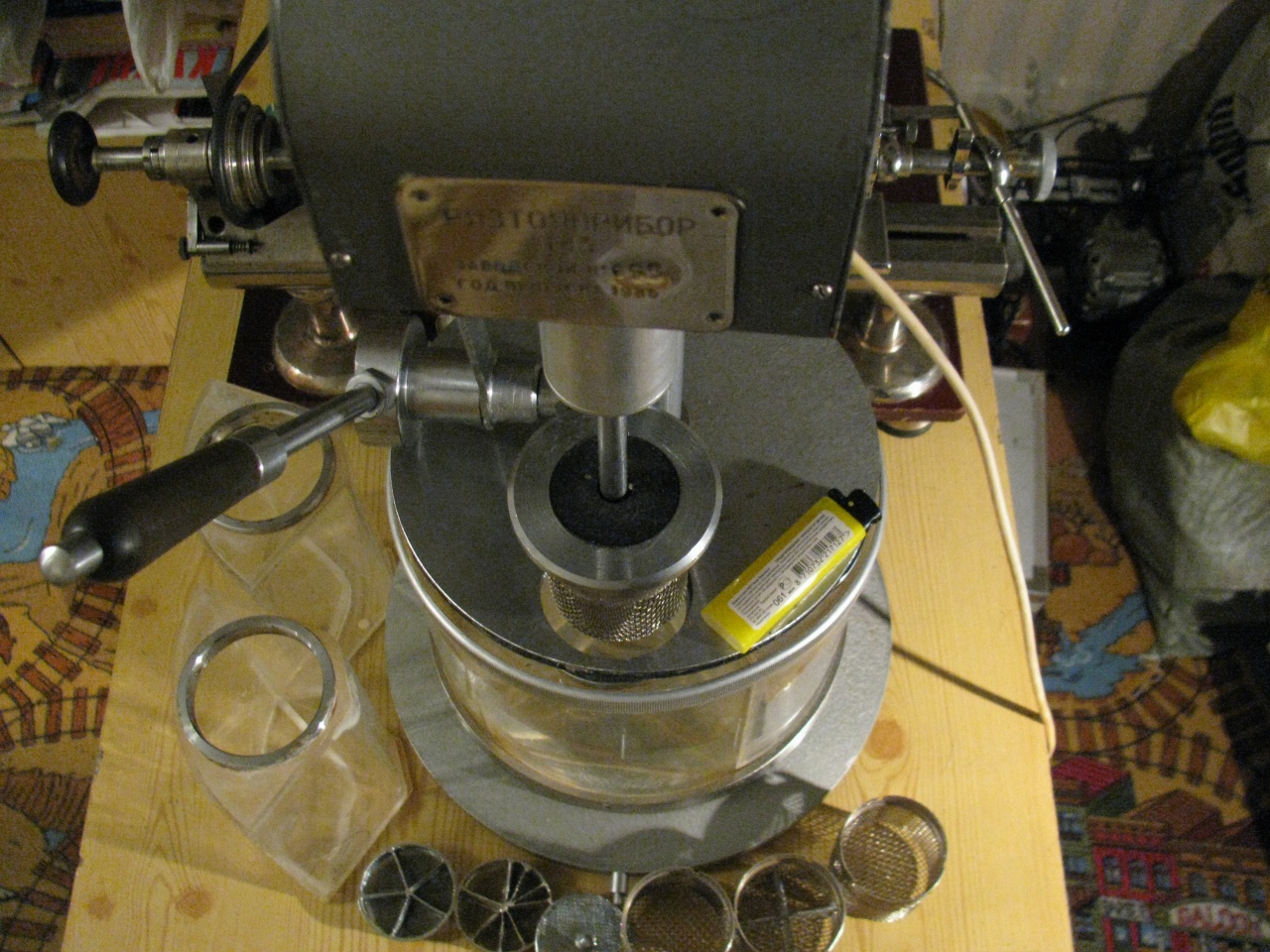

Гидромеханический почти ветеран, бесшумная, качественная работа, режим центрифуги, таймер, закладка 4 -6 механизмов. Из недстатков: больше не выпускается, нет подогрева, на 26 году потекла одна банка ( но в комплекте запасная!), ну и конечно, занимает некоторое место.

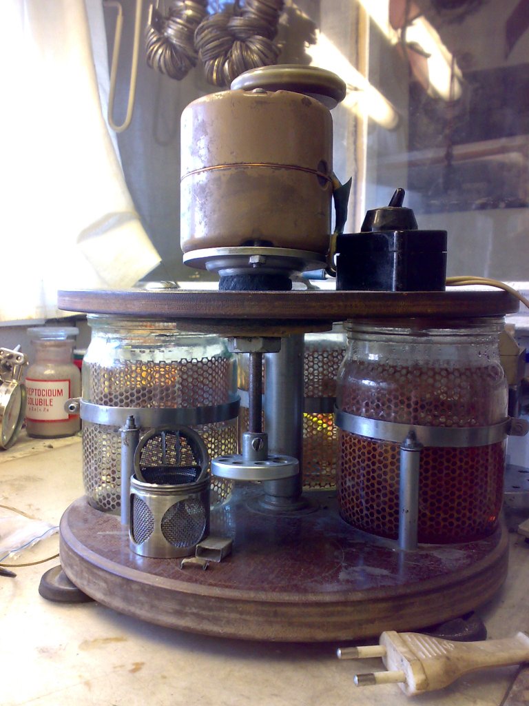

А вот 2 копейки из Липецка:
Машинке 30 лет. Ни отказов, ни потерянных деталей.
Делали на Липецкой авиабазе.

Oddy Rash:-
В вашей мойке применено оригинальное решение рециркуляции моющего раствора!

Сообщение от Slepoy Посмотреть сообщение
Да.
Во-первых, корзинка не только заметно смещена от центра банки, но и наклонена.
Во-вторых, корпус корзинки выполнен с большими отверстиями, которые захватывают раствор и бензин, почти как роторный экскаватор.
В-третьих, в банках стоят сетки, задерживающие вращение бензина.
В совокупности, при работе машинки, бензин пенится не хуже шампанского. )

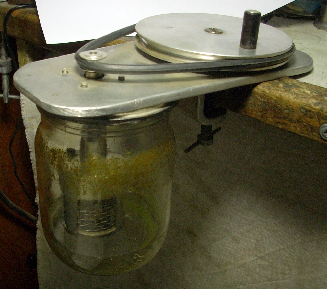

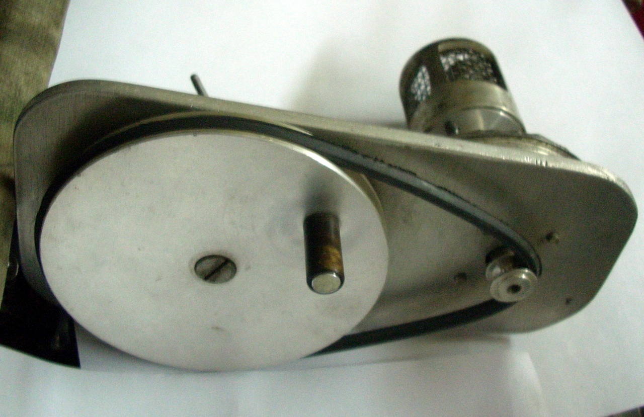

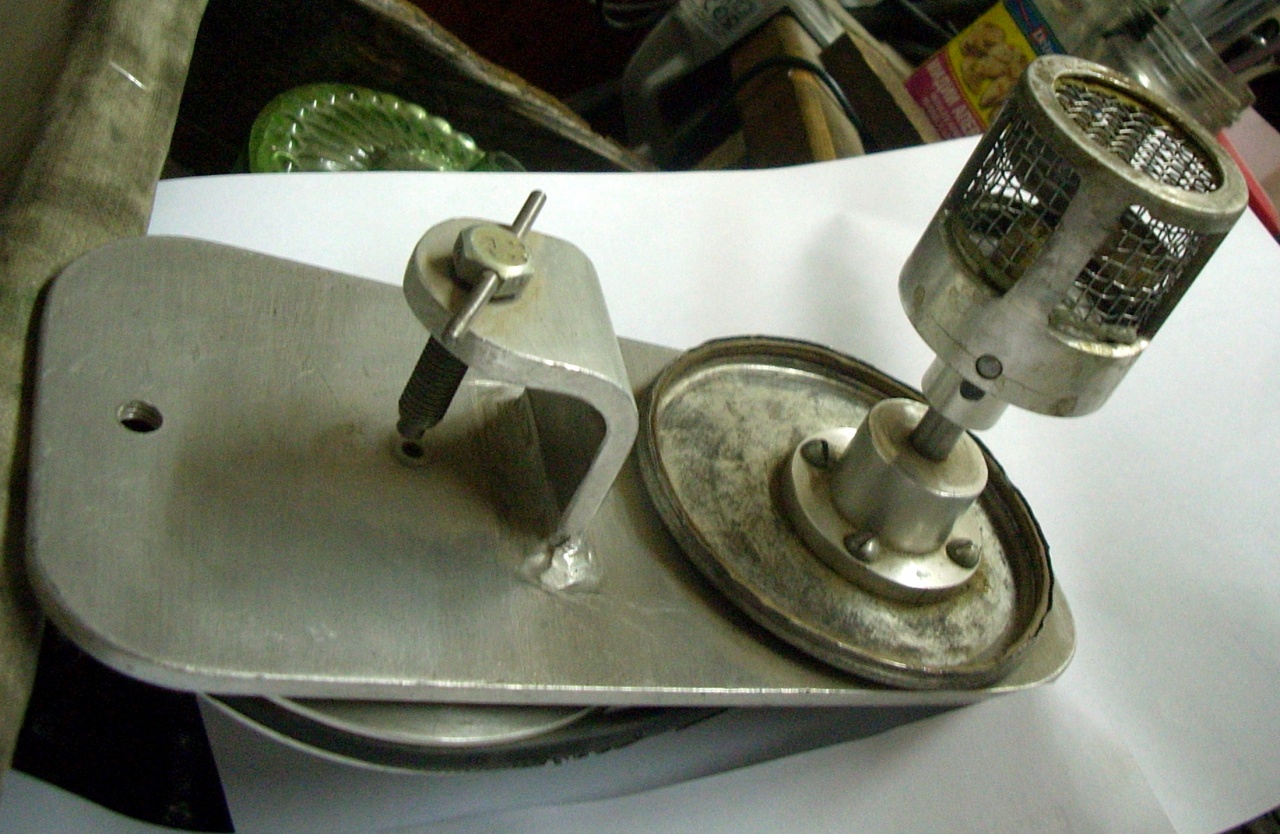

А вот вариант вращательной мойки с ручным приводом:
ID:	119589   Нажмите на изображение для увеличения
