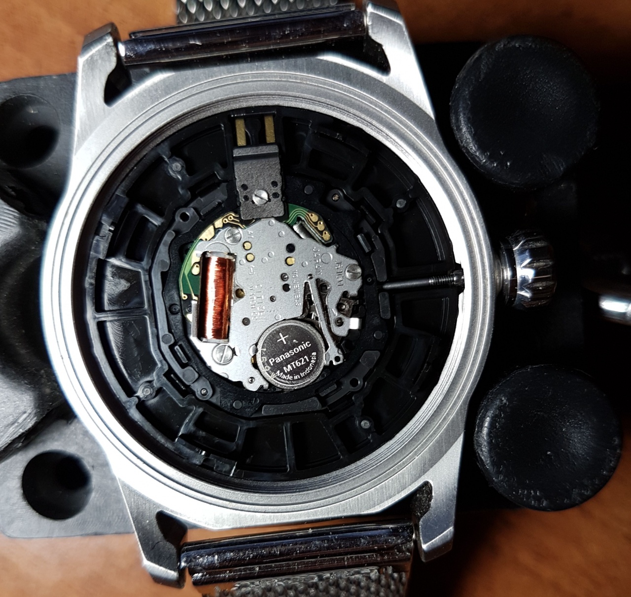

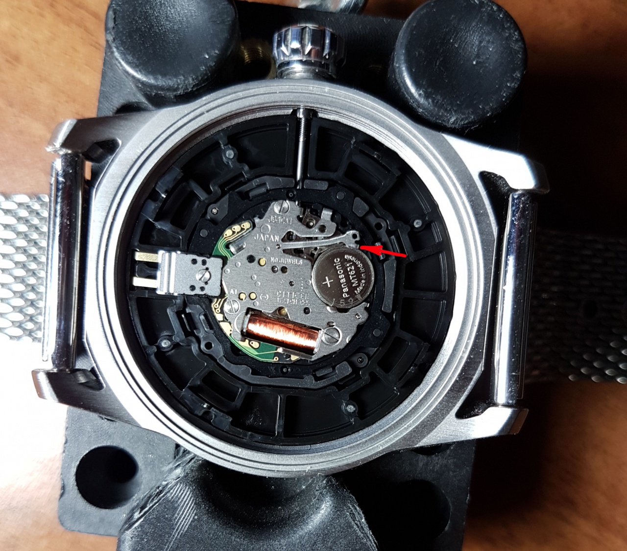

Тем кто будет читать тему. Изредка Citizen AW1360-55E стали останавливатья и идти дальше. Открыл и увидел что контакт прижимающий аккумулятор сполз немного (красной стрелочкой помечено на фото) Почистил контакты. Кстати аккумулятор Раnasonic MT621 с припаяным контактом. Собрал. Контакт в своем нормальном положении становится выступом на край батареи. Будем наблюдать. Если будут продолжаться остановки, отпишусь.
