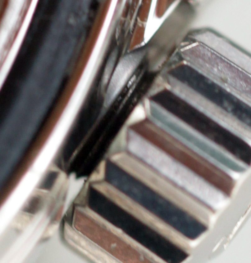

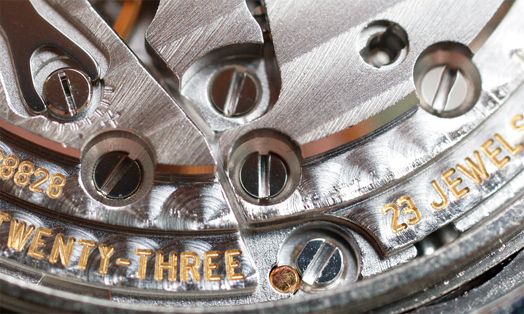

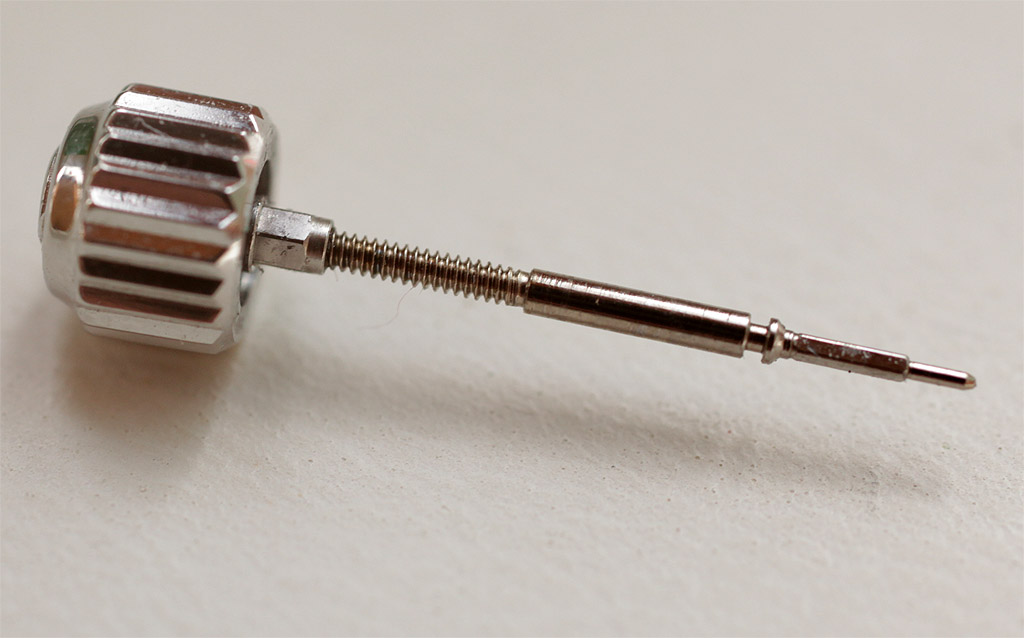

На днях в наш СЦ принесли часы Omega с целью полировки стекла. В часах что-то громыхало, поэтому попросили проверить механизм более досконально на предмет скрытых дефектов. Владелец уточнил, что часы в середине мая (две недели назад) уже были в сервисе и прошли полное ТО. Что же, часы звенели так, как будnо открутился мост. Но повезло. Открутился лишь один винт моста АПЗ, но при этом все остальные винты, кроме винтов крепления механизма к корпусу оказались ослаблены. Мы закрутили винты получше и я попытался завести часы для проверки точности хода, амплитуды. Но этого сделать не удалось. Вал в часах оказался коротким, а головка -закручиваемая. При попытке завести часы головка просто закручивалась. Состояние головки - подозрительно новое по отношению к часам на калибре 1120 (явно немолодой калибр). Начали задавать уточняющие вопросы. оказалось, что действительно было произведены работы по замене головки (сорвана резьба в футере и головке). Работы проводились в компании "Элитный часовой клуб" (Elite Watch Club) по адресу Санкт-Петербург, ул. Эсперова, 10 в середине мая 2025 года. Мы связались с владельцем сервиса Дроздовым Денисом Алексеевичем и сообщили о том, что в только что выданных из ремонта часах есть существенные недостатки. К сожалению, Денис Алексеевич не стал вникать в проблему, не предложил пути решения (например устранение недостатков в часах за свой счет, либо просьбу выслать часы ему для устранение недостатков им самим). Вместо этого последовала полная незаинтересованность проблемой и собственно просьба все это осветить в публичном пространстве. Владелец часов попросил составить акт, в котором указаны все выявленные недостатки. И их оказалось существенно больше, чем было выявлено ранее. По просьбе Дениса Алексеевича Дродзова я публикую все выявленные мною недостатки в только что выявленных часах.
Хочу заметить, что корпус и браслет часов вымыты в УЗМ, механизм в целом обслужен неплохо, стрелки сняты и напрессованы аккуратно, мусора под стеклом не выявлено. Если бы не винты и короткий вал, то мы бы не полезли в часы вовсе. После завода часов и протяжки винтов также следует отметить, что параметры механизма в норме. На этом о хорошем закончим, начнем описывать выявленные проблемы.

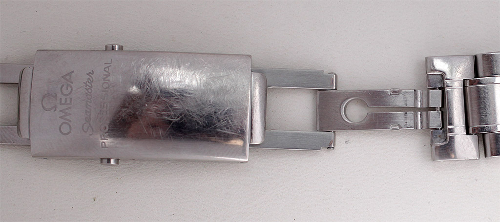

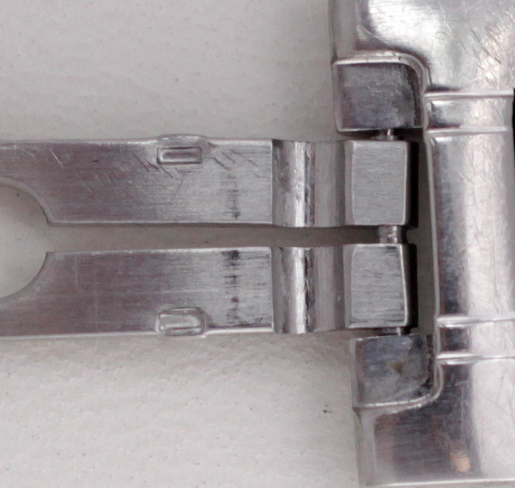

Самая первая проблема - дополнительный замок браслета для облегчения надевания на гидрокостюм просто не работает, типично для старых часов он деформировался, упругие элементы согнулись к центру, обеспечив дикий люфт. Проблема легко решается разжатием защелок, поэтому мне совершенно не понятно, почему этого не было сделано.

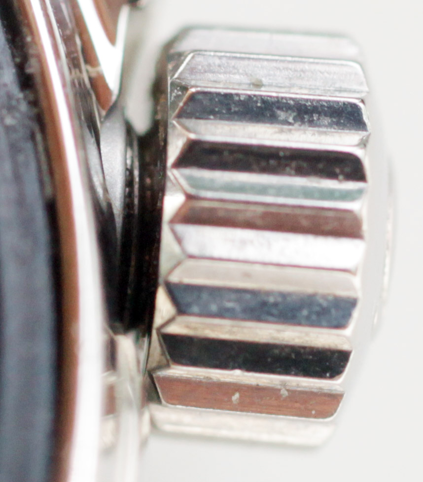

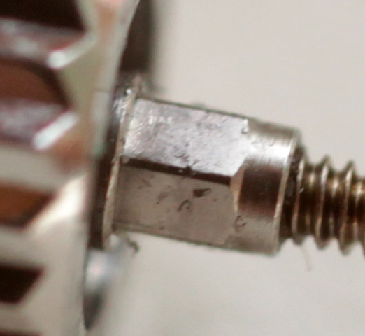

Вторая проблема крылась в заводной головке. При ее осмотре выявили на ее поверхности металлическую стружку.

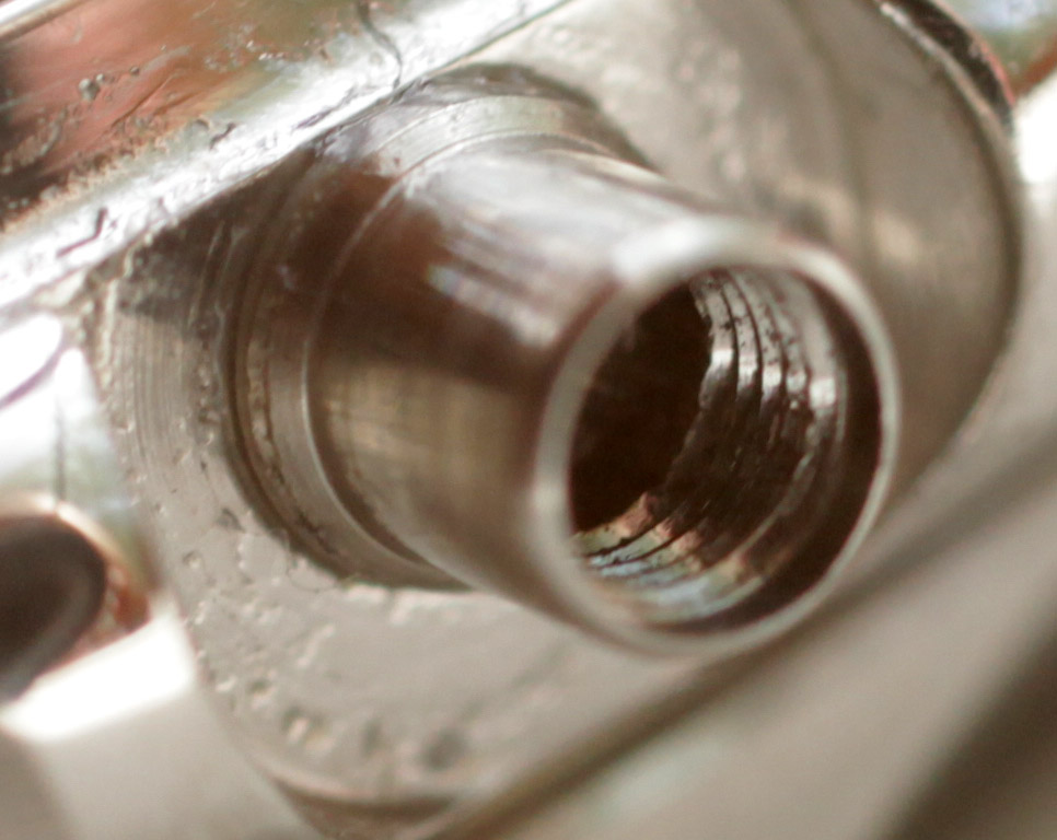

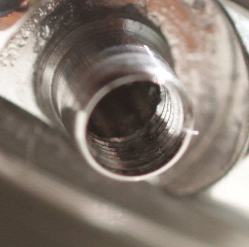

Естественно стало интересно, откуда она взялась. А вот и ответ - футер. Резьба в футере полна стружки.
Футер в часах самодельный, изготовлен качественно, но вот после токаря никто не удосужился удалить стружку с резьбы. Вроде бы небольшой косяк, но вся это стружка напрямую сыпется в механизм, поэтому считаю недостаток существенным.

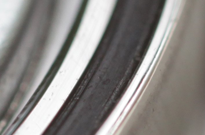

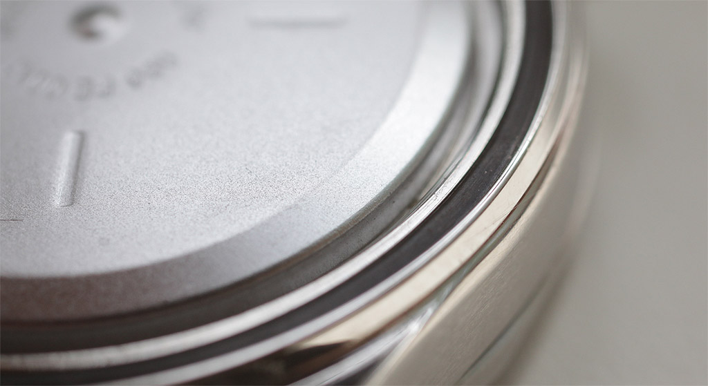

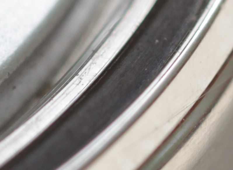

Очень странно, почему сервис центр, постоянно ставящий во главу КУЛЬТУРУ ОБСЛУЖИВАНИЯ, не поненял прокладку задней крышки часов. Видно, что от времени она просто сплющилась и конечно не имеет запаса упругости, то есть не будет противостоять большому давлению. Опять оплошность?
