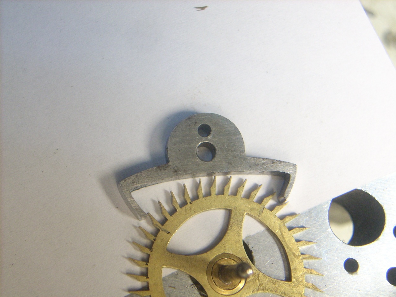

Спасибо! Безусловно, не святые горшки обжигают. Но у меня нет опыта в изготовлении скобы Грахама.
По совету Андрея Круковича, читаю Генриха Канна. 2-й том стр.155-156. Мне не понятно, что автор называет "узкая скоба" или "широкая скоба". Вчитывался внимательно, но так и не понял. Имеетя ввиду ширина плоскости покоя? Как я понял, автор имеет ввиду, что при неправильном угле плоскости покоя изменится её ширина? Тогда почему речь идет об узкой СКОБЕ, а не палете?

Добрый день, Костя,
Вот здесь сканый несколько страниц из книг от WJ Gazeley, с рисунок хода "Dead Beat", первый являться ход Грэма. Здесь можно увидеть, как сделать рисунок от Вашей анкерного колеса и анкера, для получения углах палеты.
Без подробные фотографии от спуска часах, анкерного колеса, это максимум того, что я теперь могу Вам помочь .
С Уважением
Душан

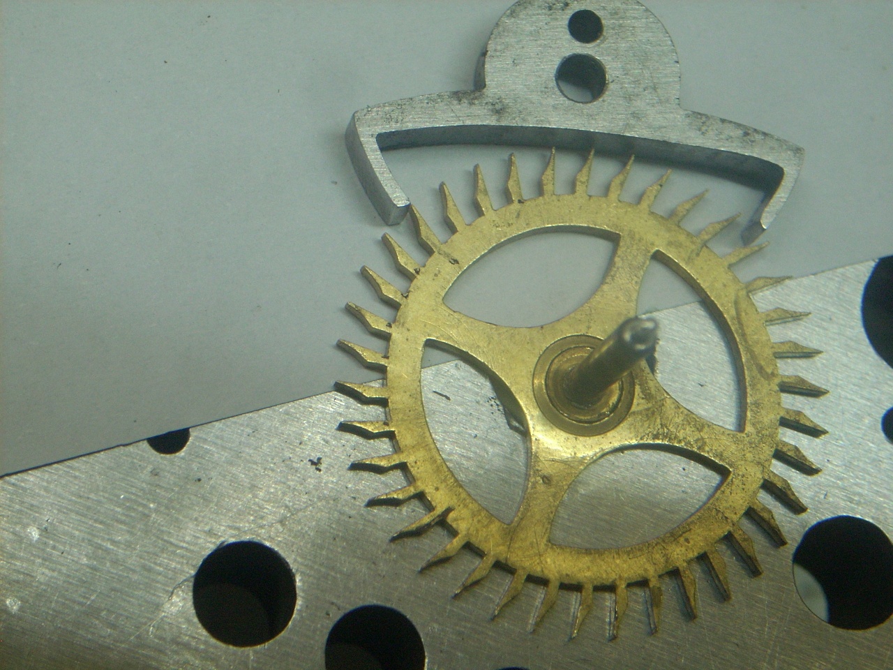

Большое спасибо!!! Я думаю, это именно то, что нужно. А вот ещё фотографии моего спуска. К сожалению, я не знаю, какой ракурс съёмки будет для Вас наиболее информативным. если что, у меня фотокамера при себе и я без проблем сфотографирую любой ракурс.
