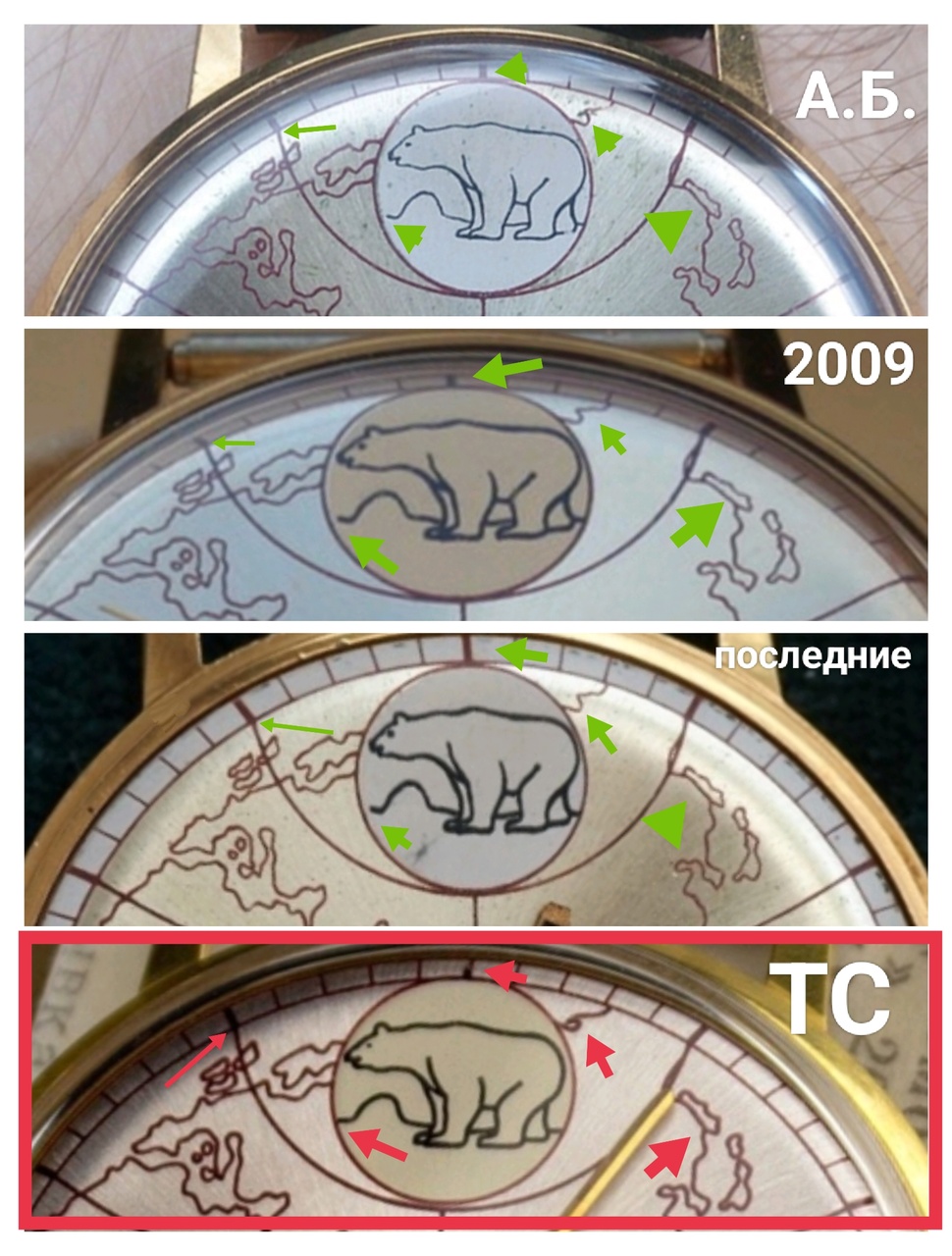

1. У все "видавших виды" циферблатов которые подлинные секундная оконтовка на белом фоне, у "стремных" без белой подложки - косячекс.
2. Разница в толщине не зависит от тампона (те кто в курсе технологии знают), она зависит от штриха на вытравленной матрице.
3. Код оформления указанный в паспорте не совпадает с известными каталожными оформлениями. Сам паспорт выглядит аутентично.
Мой вывод: паспорт оригинальный, возможно и часы к нему были оригинальные если номер совпадает (ау а где фото механизма????) а вот циферблат мое сугубо мнение - новодел на оригинальной подложке. Сейчас есть технология реставрации: сканирование- очистка скана от лишнего- печать фотоматрицы- перенос с фотоматрицы на наготовку- травление-тампопечать. Отличить, не отличите, но дорого, поэтому и продают эти часы по баснословной цене что бы отбить стоимость циферблата.

С чего им делаться в несколько партий?
1. Часы без названия и "сделано в ссср" - это значит они не подподали под номенклатуру минчаспрома, так как не соответствуют ГОСТ 12932-67 "Часы наручные" раздел 3 Требования к оформлению. А значит часы не для розничной продажи.
2. В совчаспроме была практика заказных выпусков по заказу минестерств/ведомств. Мое изучение этих часов говорит, что они выпускались всегда единомоментно, их циферблаты всегда!!!идентичны. То есть резалась всегда ОДНА матрица, ибо тираж редко превышал несколько сотен часов (ресурс матрицы на тампопечать порядка 5000-7000 оттисков согластно отраслевлму документу ОСТ 245.9856.65 "требования к марицам тампопечати").
Из п.1 и из п2 я лично заключая что перед нами не оригинал в части циферблата ибо имеются существенные отличия как в оформлении, так и в технологии нанесения изображения.

Вы невнимательны. Часы попадались с 2609 как ранней версии, где ножки циферблата фиксируются как в Стреле, а также с циферблатами, где ножки крепятся винтами сбоку. Ножки у этих типов циферблатов находятся в РАЗНЫХ местах, причем на раннем механизме мне попались двое часов, мой циферблат к ПОЗДНЕМУ механизму. Поэтому просто априори партий циферблатов было не менее двух. Уточню, что мне мой циферблат подарил мой мастер в середине нулевых и 10 лет он просто лежал, ибо мне это было не интересно, а потом первые примерки не выявили калибр (интересно сколько я бы искал калибр, если бы у меня был циферблат от ранней Косынки). В работе за все время их было штук 5 (часов на ранней косынке), в хламе и подавно нет ничего. В какое-то время мне стало понятно, что это не ДеЛюксы, не Востоки, не Ракеты. Отсюда и корпус белай на первых фото, я просто не ожидал, что в корпусе под 2609 Косынку есть вырез под барабан. Когда нашел механизм, то только этот корпус и был из приличных в хламе. Поэтому и получилось такое фото в хромированном корпусе.
