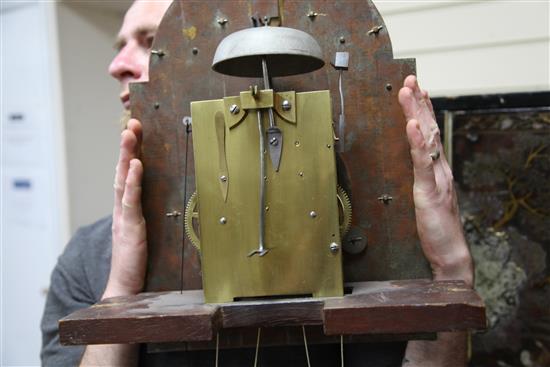

Собственно ещё один механизм. Для хода почти всё есть.кроме 2 х шестерёнок для часовой стрелки.
Не потехи ради, пожалуйста, можно ли сделать фото тыльной стороны циферблата, какой у него диаметр ? И еще один нюанс, по идее, на торцах платин механизма должен быть порядковый номер часов , скорее всего 3-ех или 4-ехзначный. Есть что-то похожее ? Спасибо !
Крепление колокола выглядит так

Добрый день!
Цифр я не нашёл на торцах платы. Диаметр циферблата 29 см примерно. Фотку загружу.
Часы, которые по теме я и идти и бить заставил. С боем нужно разобраться получше. С гирями весом ниже 7 кг встают. Без циферблата идут с гирей 6 кг. С гирей 7кг встают при провороте колеса с датой. Бой бесит, только когда друзья приходят хвастаюсь. фотку и видео попробую загрузить, счётную паллету сделал.

Ну да, сдвинуть диск календаря довольно тяжело, нужно, по-хорошему, чистить канавки и ролики на задней части циферблата от отложений и пыли. Бой у таких часов на квартиру не расчитан, это точно)
Это уже с очищенными и смазанными роликами. Грешу на место крепления стрелок и на плотный их прижим часовую и минутную стрелки разделяет шайба (я её шлифовал и смазывал). Без шайбы минутная стрелка болтается иногда приходит в зацеп с минутной.

Вообще то календарный диск через часовое колесо приводится, и нагрузку оно держит большую, я бы не искал в этой части.
Часовая и минутная стрелки не должны друг к другу быть прижаты. Если такой эффект есть - значит что-то изменено и это надо исправить. Равномерный прижим стрелки делается правильной шайбой и тогда зацепляться не будут. Делал недавно такую как на картинке, из железа правда.

Остался вопрос по смазке. По совету "бывалых" я смазал все места опор и трущихся механизмов вазелиновым маслом. Правильно -ли это?. Если нет, то чем смазывать опоры осей в платах, вал-трубка на который опирается часовое колесо? Какое масло купить на озоне?
Сообщение от Alex2051 Посмотреть сообщение
Я сфокаю этот узел и стрелки

Доброго всем времени суток. Вопрос по поводу часов выше описанных. После ремонта, чистки и смазки мои часы прошли нормально 6 месяцев. Съездил на отдых. Часы не заводил. Часы стали отставать на 1 час в сутки. Грешу на смазку т. к. смазал опоры цапф, втулки колёс вазелиновым маслом. Видимо это не совсем правильно. Прошу подскажите чем, смазывать перечисленные выше места в напольных часах. Подозреваю что для разных мест должна быть и разная смазка. Возможно на форуме уже есть сообщение про смазку. Заранее большое спасибо.
  #38
Старый 22.11.2024, 11:31
Аватар для Сергей Дмитриевич
Регистрация: 21.04.2010
Адрес: Беларусь г. Барановичи
Сообщений: 8,864
Сказал(а) спасибо: 708
Поблагодарили 5,760 раз(а) в 4,065 сообщениях
Сообщение от Canoby Посмотреть сообщение
Из практики эти элементы можно успешно смазывать обычной машинной синтетикой, желательно перед смазкой провести чистку.
В синтетике присутствуют специальные моющие присадки, что весьма неплохо.
