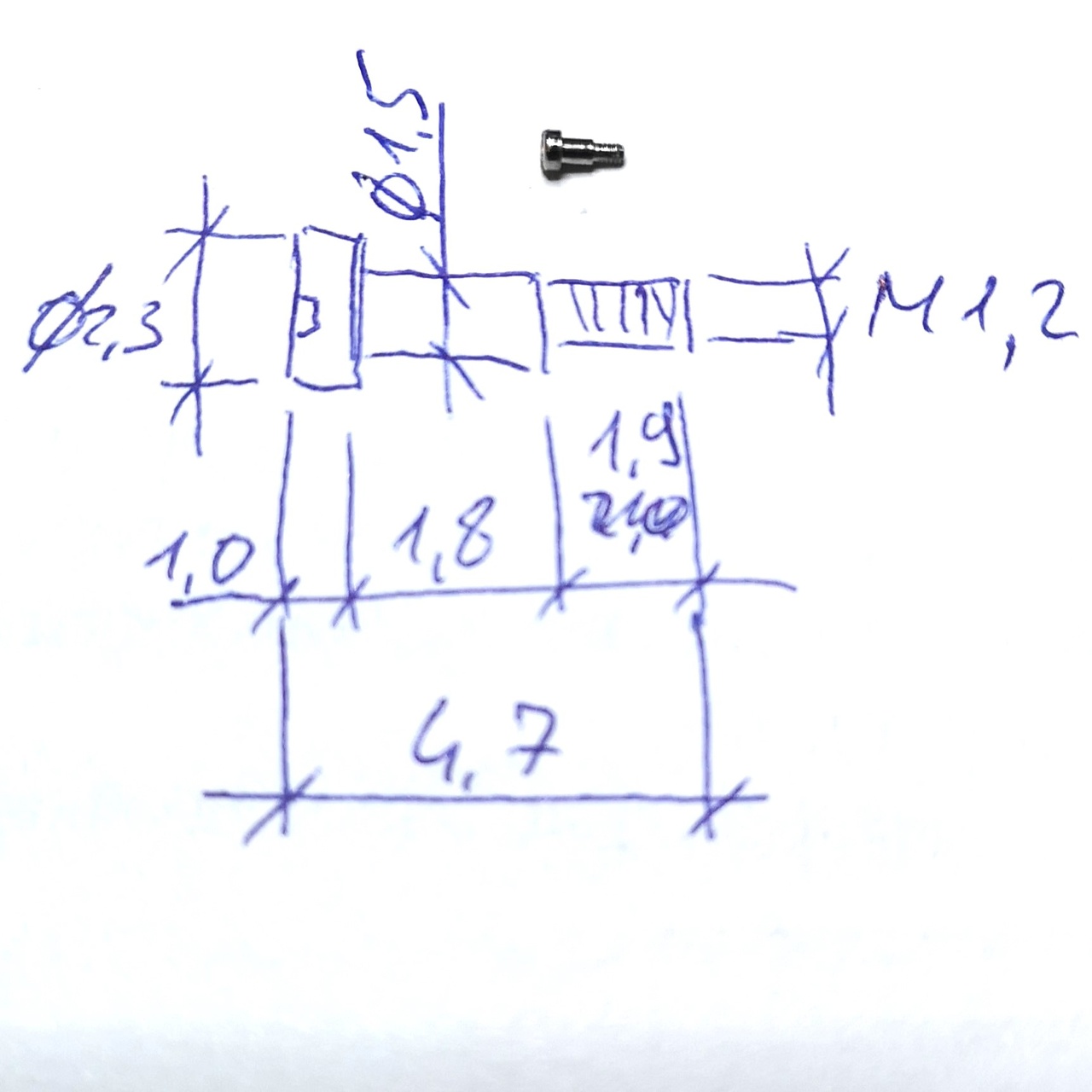

Сообщение от GrayCat Посмотреть сообщение
Какая резьба у родных винтиков?
Резьба М1,2, шаг не скажу, не мерил.
Размеры оригинальных винтиков на картинке ниже (извиняюсь за качество, размеры снимал для себя):
Если найдёте их в часовой мастерской, считайте вам сильно повезло, большая редкость нынче.
Оригинальные заказывал здесь, но там уже нет))
Еще есть на японском аукционе, но ценник там крайне негуманный - $12.5/шт., плюс комиссия аукциона и доставка.
На Али таких винтов не нашел.
Уплотнительную прокладку крышки можно заказать. Артикулы правильные. В России стоит 300 руб. (около $3).

Сообщение от stepbl4 Посмотреть сообщение
Резьба М1,2, шаг не скажу, не мерил. Размеры оригинальных винтиков на картинке ниже (извиняюсь за качество, размеры снимал для себя):
Ну хоть так, уже есть от чего отталкиваться!
Там есть саморезы для пластиковых корпусов.... Не, можно конечно смазать их БФ-2 и вбить навечно!
Поищем у нас...

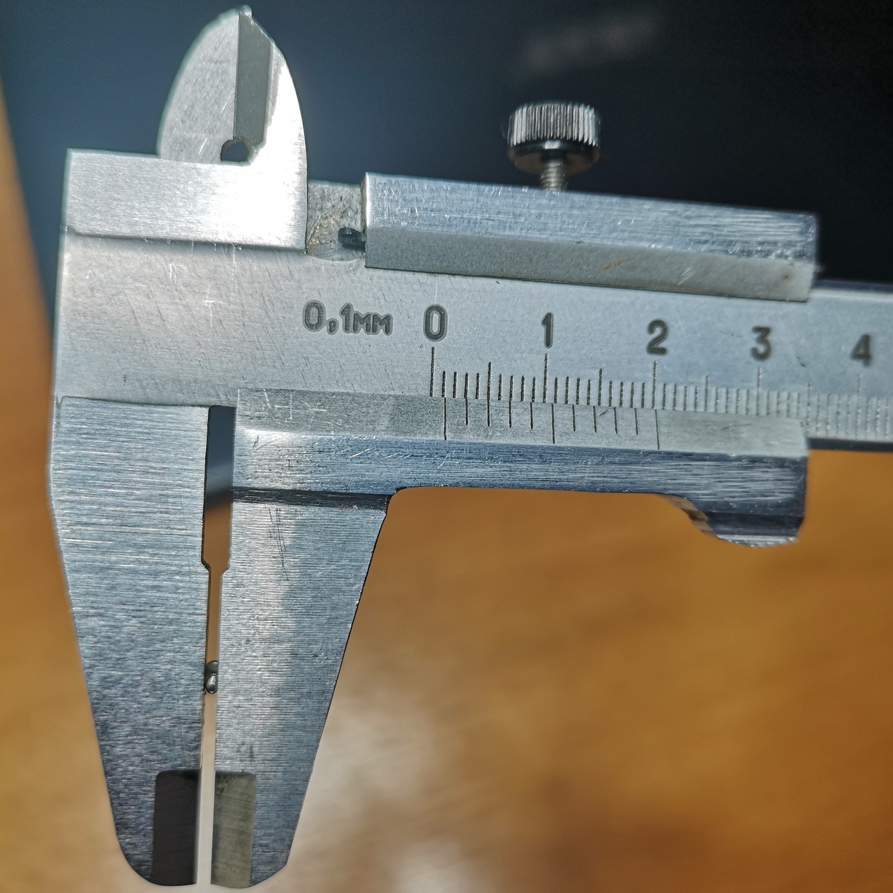

Точно в часах 1.2мм нужно?
Ну, сотки не ловил, обычным шиангенциркулем намерил 1,2 мм:
А что смущает?
