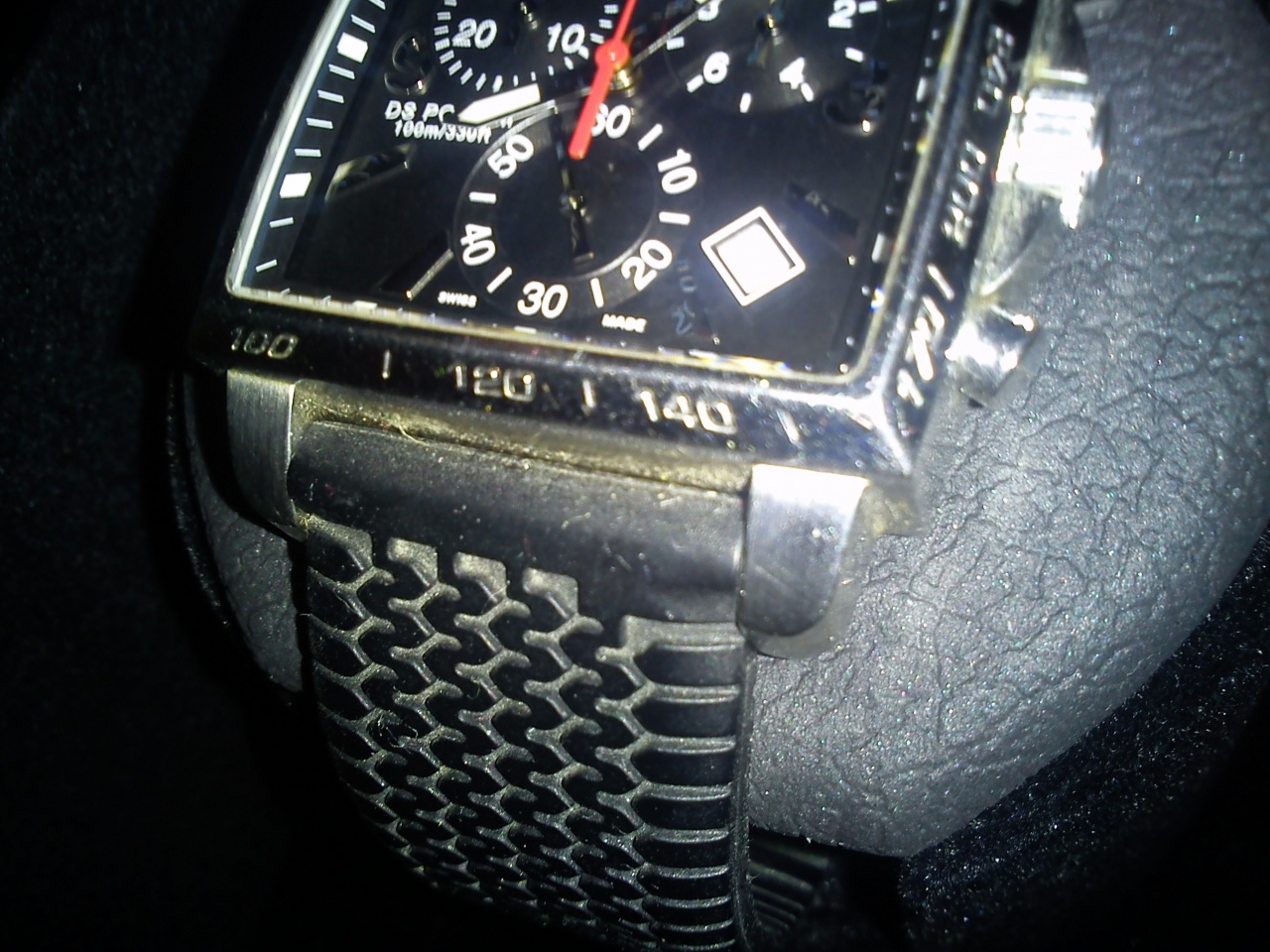

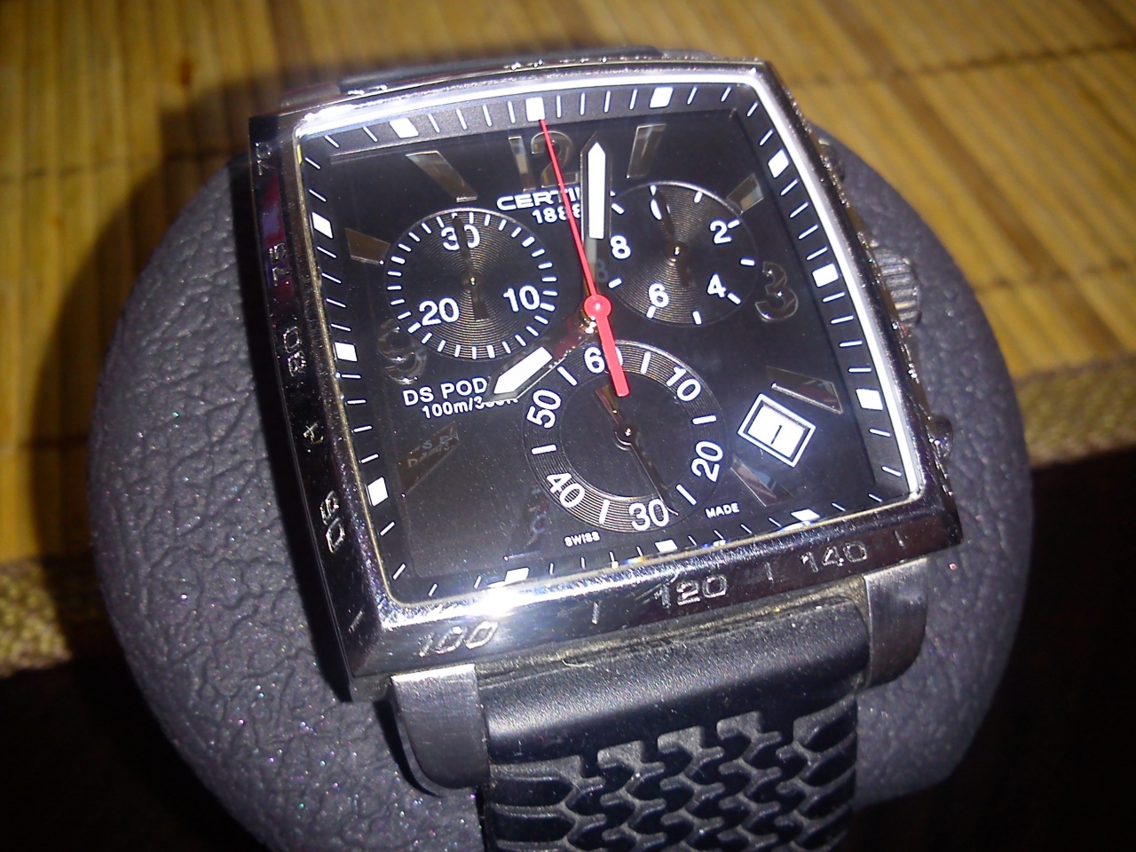

ХМ!!!
я не делаю трагедии из этого.
но поделиться своим опытом имею право.
вот фотки. безель без краски в указателях
при фотографировании часики ожили на 3 секнуды...и снова уснули....потом снова ожили и снова уснули

беда с краской на безеле имеет место быть. у меня точно такая же история, облезла краска от морской воды на некоторых цифрах.. Случай не единичный, так что если хотите сохранить внешний вид лучше не мочить. ну или забить на краску и снять ее совсем по всей шкале. по поводу калибра, часам уже четвертый год, идут очень точно, около +1 в пол года, я по ним все остальные выставляю ) типа как эталон в доме. единственный минус, батареек хватает максимум на 1-1,5 г. , причем оригинальная шла два года. не могу понять в чем дело, замена на оригинальные в сервисном центре. спецы там списывают все на повышенную влажность и прочее..
