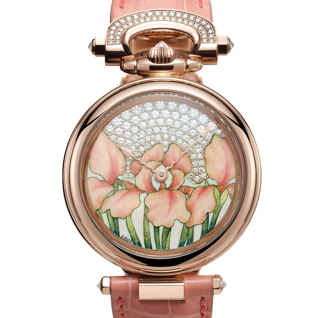

Machete посудная - натурально то же, что на эмалированной посуде: эмаль, нанесенная однократно\окунанием, закрепленная в печи и отправленная на печать разметки "как есть"
в отличие от качественной эмали, наносимой в несколько слоев, с промежуточной и финальной шлифовкой, итоговым глянцевым обжигом и тд и тп
качество сейковской эмали видно на макрофото: это неровности, наплывы, отверстия без обработки и тд и тп; не зря она недорогая, но при этом она - настоящая горячая эмаль
Справедливости ради стоит заметить что горячая эмаль она и в африке горячая эмаль. Запекали? Запекали. Значит оно. Но тут начинаются нюансы. Есть несколько путей получения эмалированного циферблата. Первый классический вариант. Очень тонкая медная подложка, с ногами, на которую с двух сторон наносят эмаль. Есть варианты попроще, когда на финише просто печатали разметку, выравнивали, вынимая из печки и в обрезку-сверловку. Есть вариант пожирнее. Когда циферблат ровняли на последнем обжеге, потом обрезали-сверлили, затем шлифовали и полировали, и только потом наносили разметку. Такие циферблаты более гладкие, но и более трудоемкие. Их значительно меньше. Есть еще более жирный вариант - все тоже самое, как в предыдущем, но сверху еще слой полированого фондона. Добавляется блеск и глубина. Большинство современных циферблатов делаются чуть иначе. Толстый слой металла, а на него с одной стороны тонкий слой эмали, порядка 0.2 мм, не больше. Если толщина пластины 1мм, а эмали 0.2 и меньше, то при таких площадях контрэмаль не требуется. Так делаются очень многие циферблаты у серьезных производителей, типа патека и вашерона. Особенно это касается циферблатов с цветными и перегородчатыми эмалями. Есть и классические варианты исполнения. Тут проблема в том, что теперь это очень редкое и дорогое производство. Специалистов мало и общий уровень при столь низких объемах достаточно грустный. Я видел на юллисе эмалевый циферблат с такими косяками, что сто лет назад он бы точно пошел в брак. А сейчас прокатывает.

lexei я так и написал ) ведь и на кастрюле и на моей чугунной ванне тоже настоящая эмаль
но есть нюансы..
толстые точеные циферы сейчас наверное у большинства микро, но для перегородчатой это и правда удобно и облегчает работу

Тут не сильно пренципиально с точки зрения процесса будет. Дело в том, что на последнем обжиге циферблат нужно ровнять, а с перегородками это плохая затея. Ничего хорошего из этого не выйдет. По этому циферблаты с перегородчатой и выемчетой эмалью делаются по принципу толстая подложка и минимум эмали чтобы не выравнивать.

нет, обе примерно схожи в требованиям к подложке, а уж если ее надо гильошировать, то как ни крути, нужна толщина
lexei тут бывает по-разному, в зависимости от прямоты рук: к примеру, Ильгиз Фазулзянов пилит готовые изделия надфилями от души перед финализацией и ничего
Он очень нежно работает. Я первичную обдирку куда веселее делаю
------- ДОБАВЛЕНО ЧЕРЕЗ 19 МИН --------
И да, Ильгизу не нужно соблюсти идеальную плоскость в 3-4 сантиметра. Это сильно упрощает задачу. Ювелирка в отношении допусков сильно проще часов.

Ну, как я и говорил - толстый металл и чуть чуть эмали, тогда не ведет. В тонкий напихать брюлов с полной огранкой сильно не тривиальная задача.
