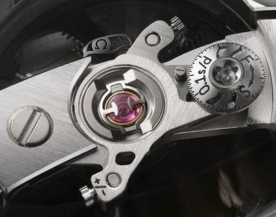

Ещё бы омега вовремя выкатила трёхстрелочник с волшебной настройкой, была бы картина маслом.
