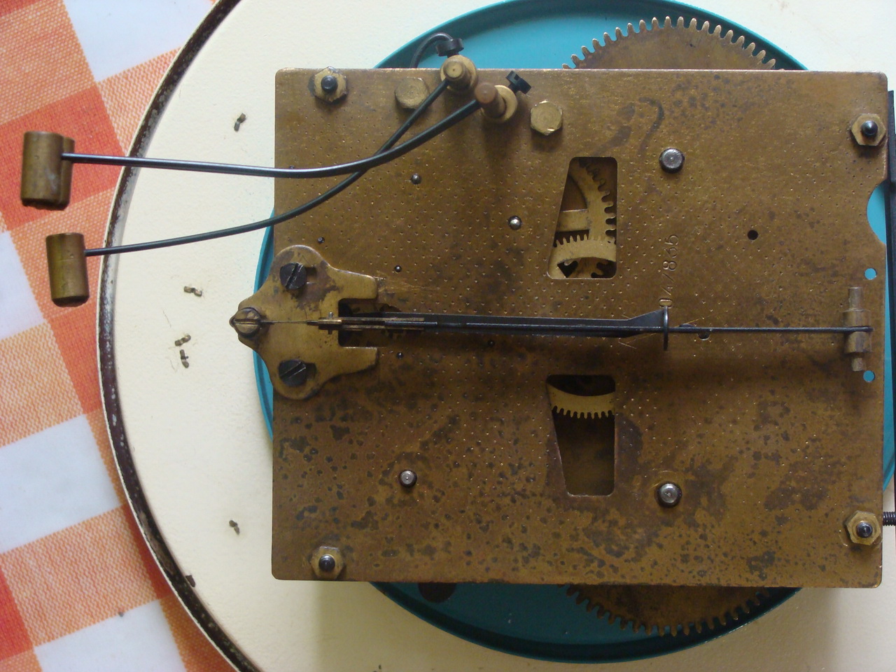

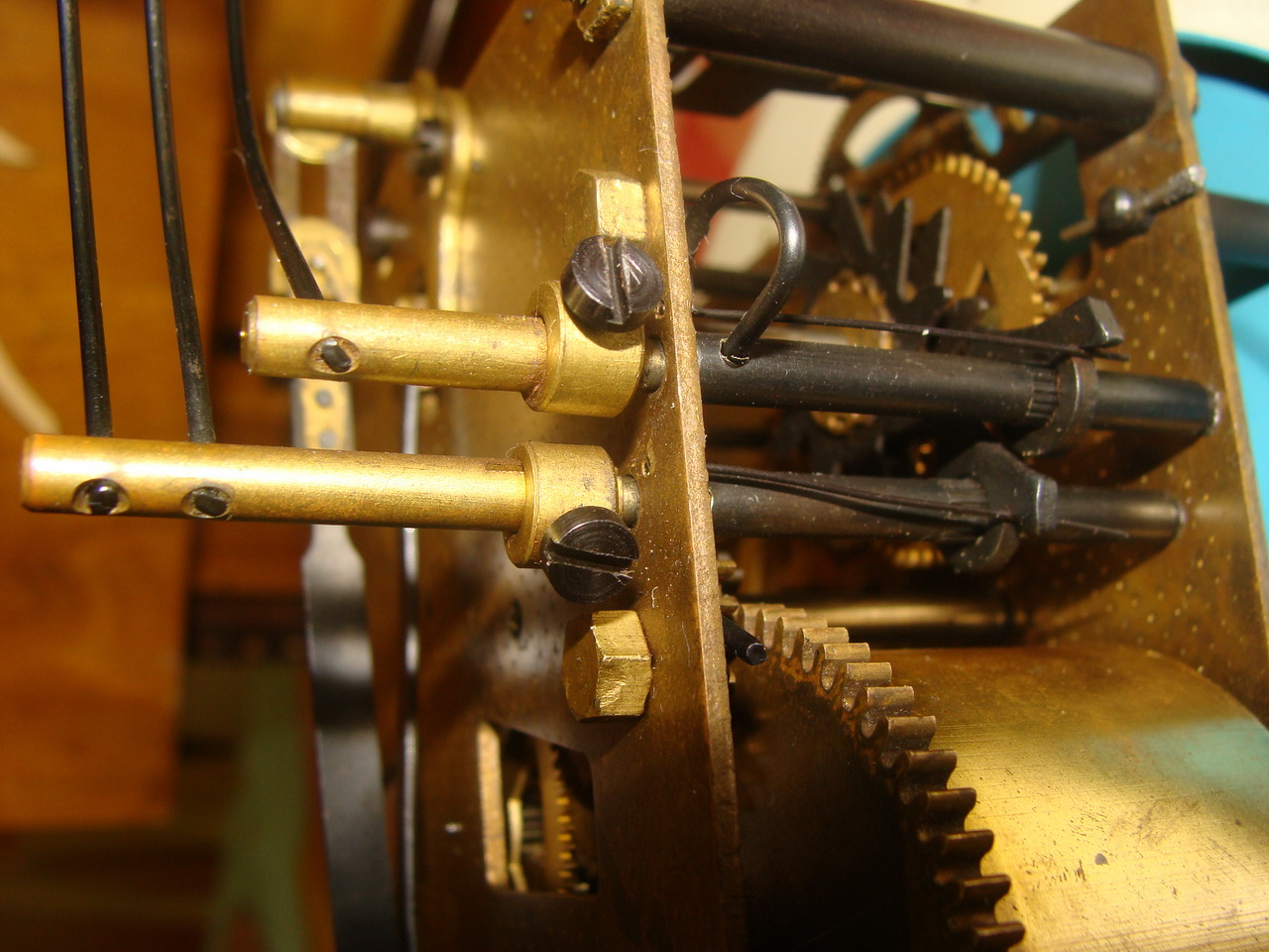

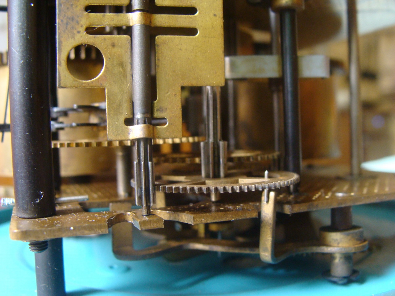

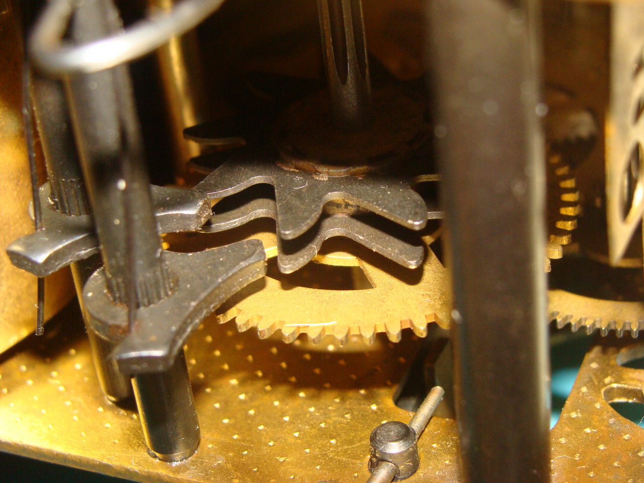

Здравствуйте форумчане! Достались мне такие часы...... припомнилось, что точно такие я лет в 8-10 у деда разобрал на шестерёнки. Дед меня любил и особо не сердился. Вот и захотелось мне их восстановить. Спасибо этому форуму - читая всё можно понять и сделать. Ну в общем я механизм разобрал, отремонтировал лопнувшие барабаны, восстановил крепление пружин, смазал и собрал - идут часики. Осталось придать эстетический вид корпусу. Жене утвердительно приказал и не рыпаться относительно громкого хода или ночного боя - как ни странно - согласилась. Всё прекрасно, вот только одно гложет..... что-то не так у меня с боем. Как буд-то бы он вывернут наизнанку. Сегодня сообразил, что он действительно бьёт наоборот. т.е вначале ударяет спаренный кулачок а потом и одинарный. Посмотрел на ютубе http://www.youtube.com/watch?v=SL9fvLiY0nk и утвердился в своих сомнениях. Подскажите, что я сделал не так? Как исправить?

Вы не правильно поставили вал с кулачками боя. Снова все разбирать и собирать правильно.

Покажите фото. Крупные и подробные!

Вот такие фото. Предполагаю, что нужно снять верхнюю пластину и провернуть на некоторый угол ось с двумя зубатыми шестернями для подьёма и сброса молоточков, хотя не понимаю, что это даст.
