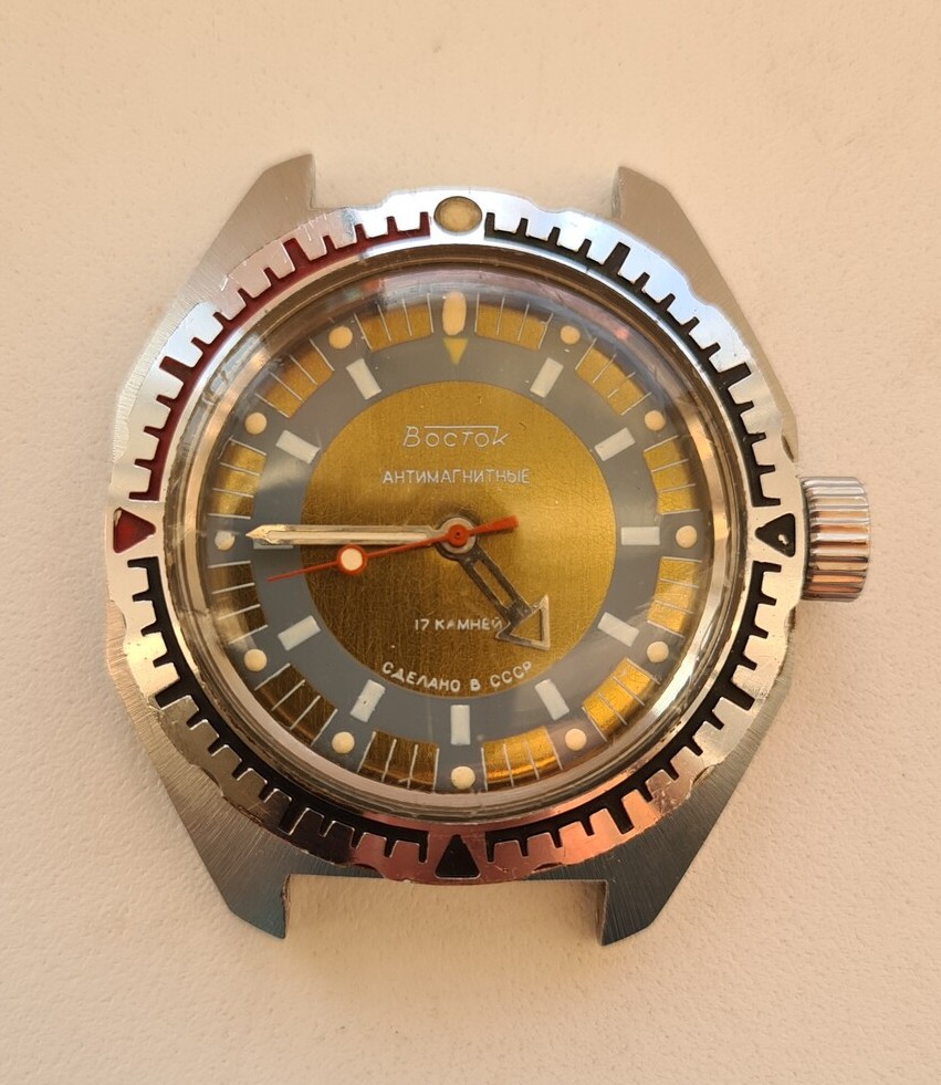

Здравствуйте. Есть часы "Восток" в корпусе как 65 или 67, но меньше тех размеров, что здесь обсуждались, 65 и 67 размером 41х49мм, а у меня 39х46,3мм. Мне нужно подобрать заводной вал с зг вместо сломанного и теперь не знаю к какому корпусу искать. Подскажите пожалуйста, кто в теме.
С уважением, Андрей.

Сообщение от andreyko76 Посмотреть сообщение
Вероятно, у вас ещё советские часы в корпусе 320 или 470 (они отличаются только обработкой поверхности — полировка или лучевание), который на жаргоне называется "восьмигранка" или "гайка". Ушки у него выполнены под ремень шириной 18 мм. Вал к этому корпусу подойдёт от современных 420, 710, 960.

andreyko76
Такой корпус?
Выше постом ответ на ваш вопрос.
У меня это 470 корпус (или 47, что одно и то же)
