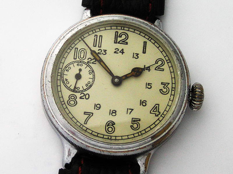

Если за основу берётся дизайн служебных Master Navigation Watches A-9 (последующие спецификации отличаются добавлением стопсекунды), логотип был не положен, как и на немецких аналогах B-UHR того времени или Кировских пилотах военной поры.
Современный логотип "Восток" космической эры вызывает двойной диссонанс. Если уж с натяжкой советский логотип на американских навигаторов ставить, то из эпохи такой:
