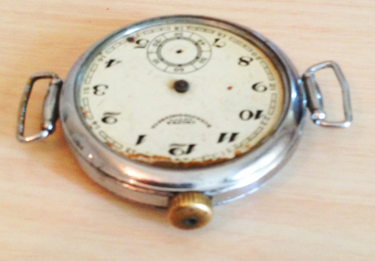

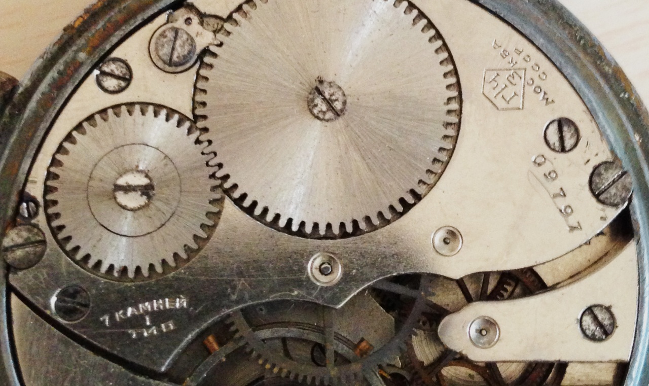

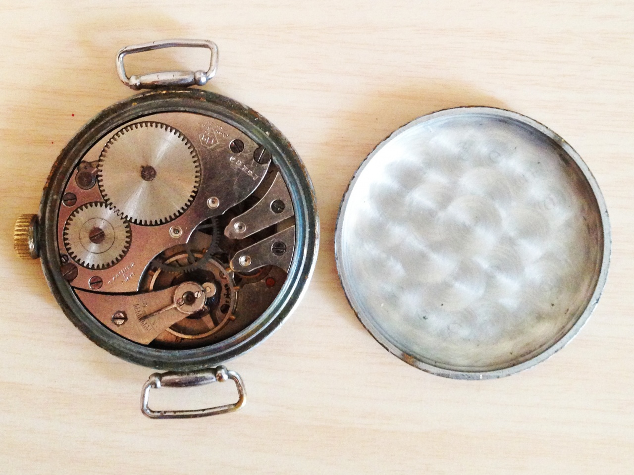

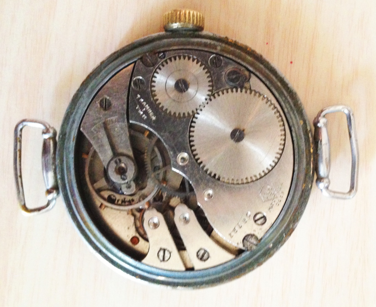

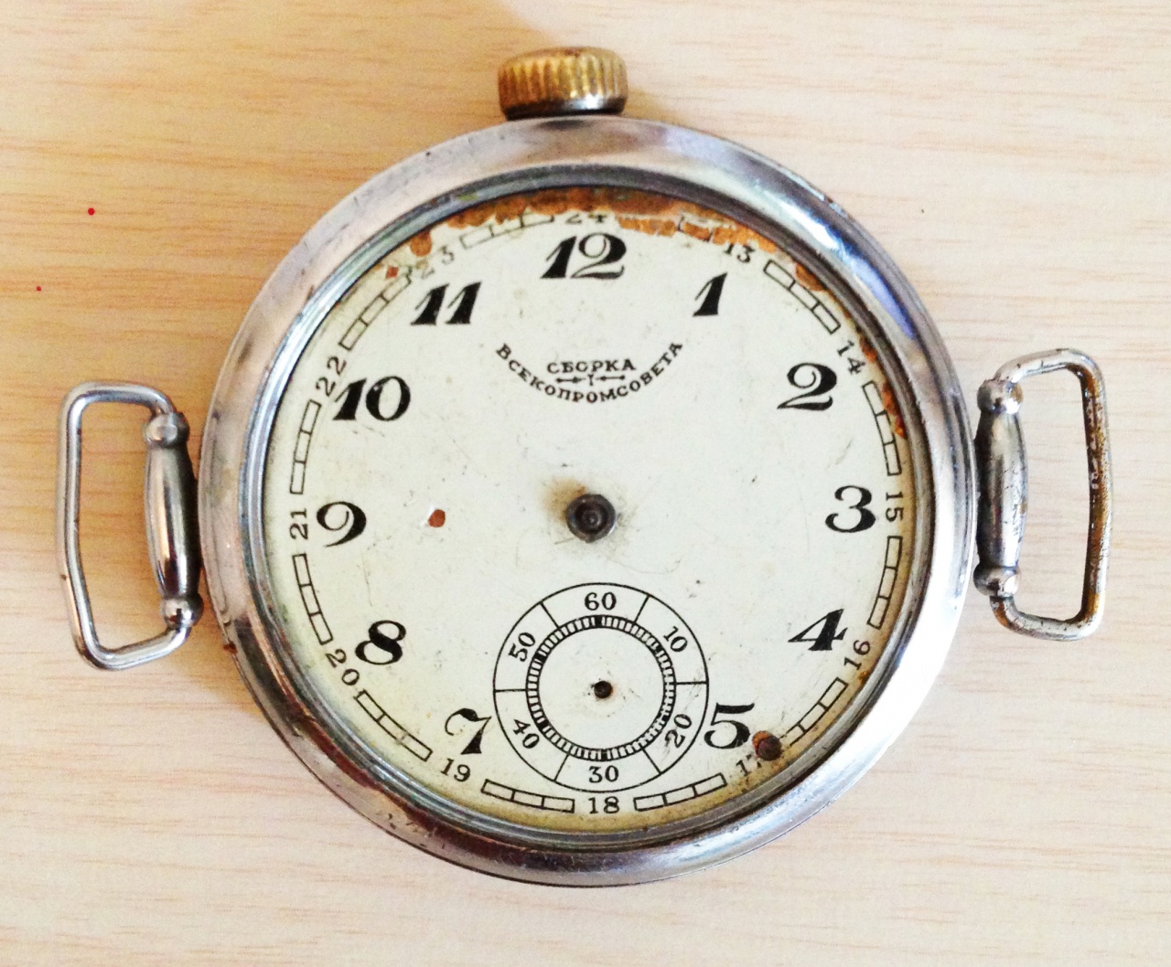

Добавлю и я свой сегодняшний трофей.
Прочитал тему выяснил, что Всекопромсовет (Всесоюзный Кооперативный Промысловый Совет) - 1-ая Всесоюзная промкооперация (существовал он в 1932-1941 г.г.)
Хотелось бы еще выяснить мой трофей находиться в оригинальном оформлении или это переделка?
Если у кого есть, информация, буду благодарен.
Имею огромное желание восстановить их.
ID:	504022   Нажмите на изображение для увеличения
ID:	504023   Нажмите на изображение для увеличения
ID:	504024   Нажмите на изображение для увеличения
ID:	504025   Нажмите на изображение для увеличения
ID:	504026   Нажмите на изображение для увеличения

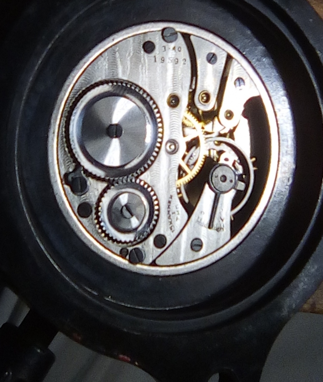

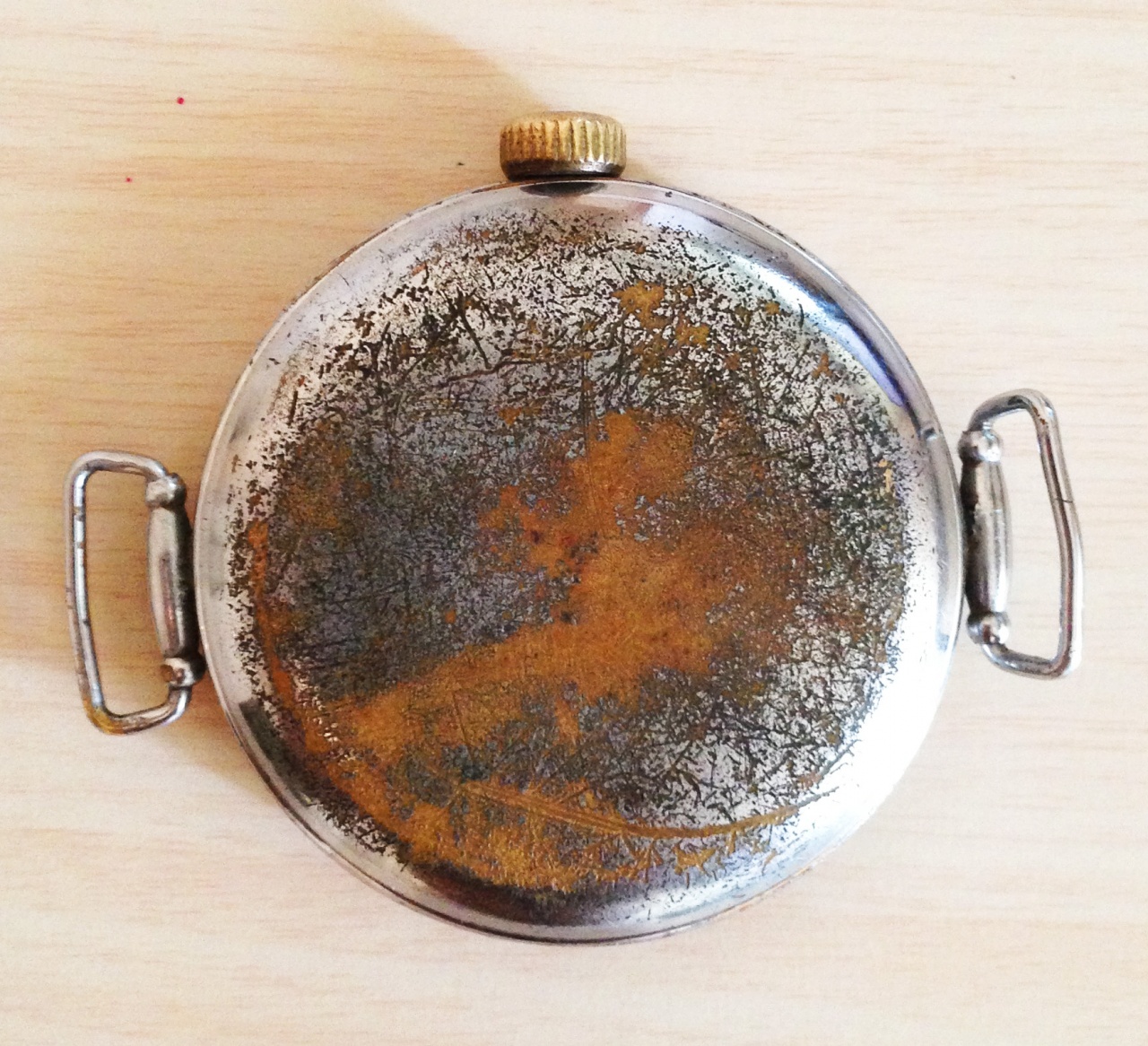

Здравствуйте!
Достались часы, видимо АЧО, механизм 1 тип, произедены в третьем квартале 40го года. Клейма на механизме нет. Можно-ли определить завод изготовитель?

Сообщение от Brick200 Посмотреть сообщение
Скорее всего 2 часовой завод
Благодарю за ответ!
Подскажите как снять ось завода? Часы не ходят ( колесо балансира болтается, наверное ось сломана) - а вытащить механизм из корпуса не могу.
вот чуть улучшенное изображение к предыдущему посту:
  #36
Старый 29.07.2020, 09:40
Аватар для Oleg Doka
Oleg Doka Oleg Doka вне форума
Регистрация: 04.04.2015
Адрес: Украина, Харьков
Сообщений: 277
Сказал(а) спасибо: 665
Поблагодарили 407 раз(а) в 127 сообщениях
Здравствуйте. Если Вы не знаете как вынуть заводной вал, то может не надо туда лезть самому. Если часы 1 квартал 1940 , то они имеют радиоактивную светомассу. Механизм 1 час завод, заводные колеса 2 час завод.
С ув.
Глядя на будильник Слава, мой ребенок(в20 лет) говорил:
- Что-то не пойму. Часы тикают, а секундная стрелка не движется.
Этот пользователь сказал Спасибо! Oleg Doka за это сообщение:
absh (29.07.2020)

Сообщение от Oleg Doka Посмотреть сообщение
С ув.
" Но, черт возьми! Как?!" (с) Джон Ватсон)
Спасибо!
Часы не светятся в темноте, хотя, вроде-бы, должны были. Применяю меры предостлрожности в любом случае.
Часы я всеже попробую восстановить сам, как найду информацию о невандальной разборке. Ось баланса планирую точить сам.
Этот пользователь сказал Спасибо! absh за это сообщение:
Brick200 (29.07.2020)
  #38
Старый 29.07.2020, 15:04
Регистрация: 31.08.2011
Адрес: рф
Сообщений: 6,297
Сказал(а) спасибо: 12,484
Нужно выдвинуть головку в положение перевода стрелок.
Далее, отвернуть маленький винтик вблизи коронного колеса (без фанатизма)
и вытянуть головку с валом.
Этот пользователь сказал Спасибо! harris1969 за это сообщение:
absh (30.07.2020)
