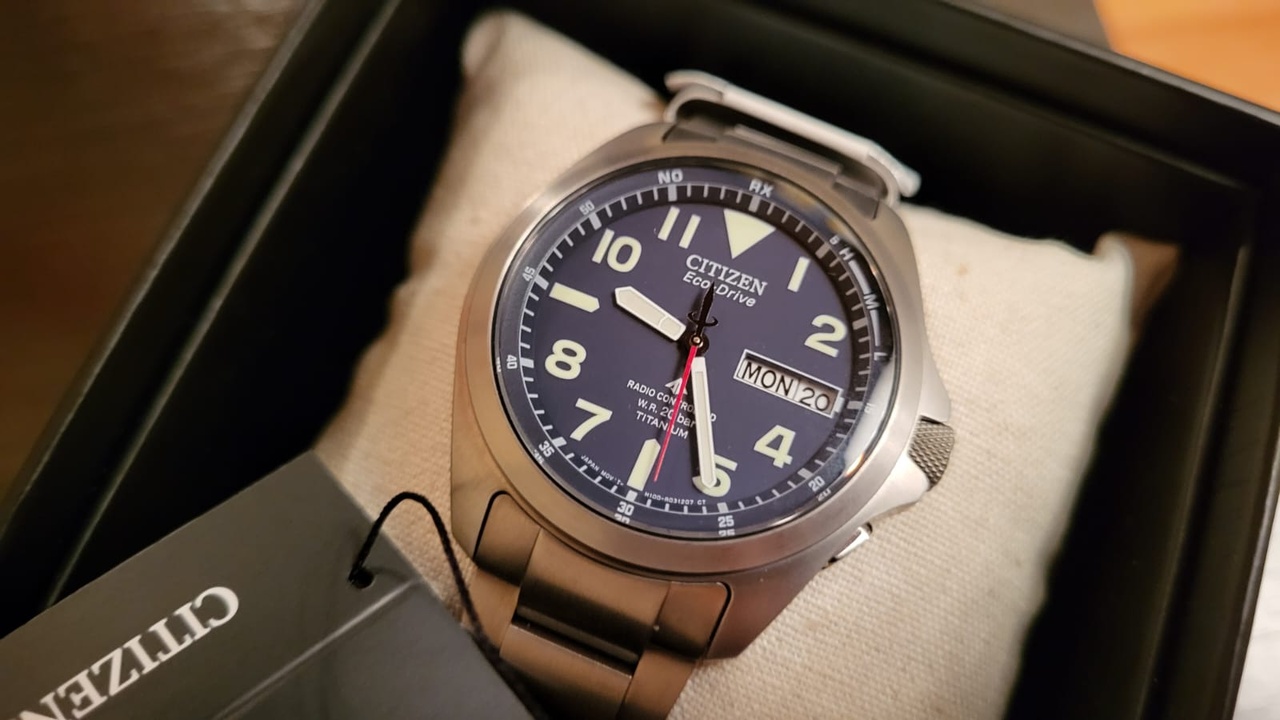

Лично мне эти часы нравятся и нравились всегда , начиная с 2010-11 года , когда ещё эти модели были без радиосинхронизации (зато какая была гравировка на задней стороне и какой сложный браслет!)Потом , с появлением серии PMD всё упростилось , но харизма осталась.Надежнось, неубиваемость и читаемость выше всяких похвал , размер в самый раз на 17,5 см запястья....
Но каждый раз в итоге я их почему-то продавал.
И вот снова купил.
Искал именно синий циферблат.
Всё хорошо и с разметкой , и с зазорами между браслетом и корпусом.
Но....Снял пленки , приложил к руке и понял , что носить не буду.
Они же такие лёгкие!
А я привык к тяжёлым стальным часам.
Теперь вот продаю.
Обидно.
Но в итоге понял , что титан -не моё.
