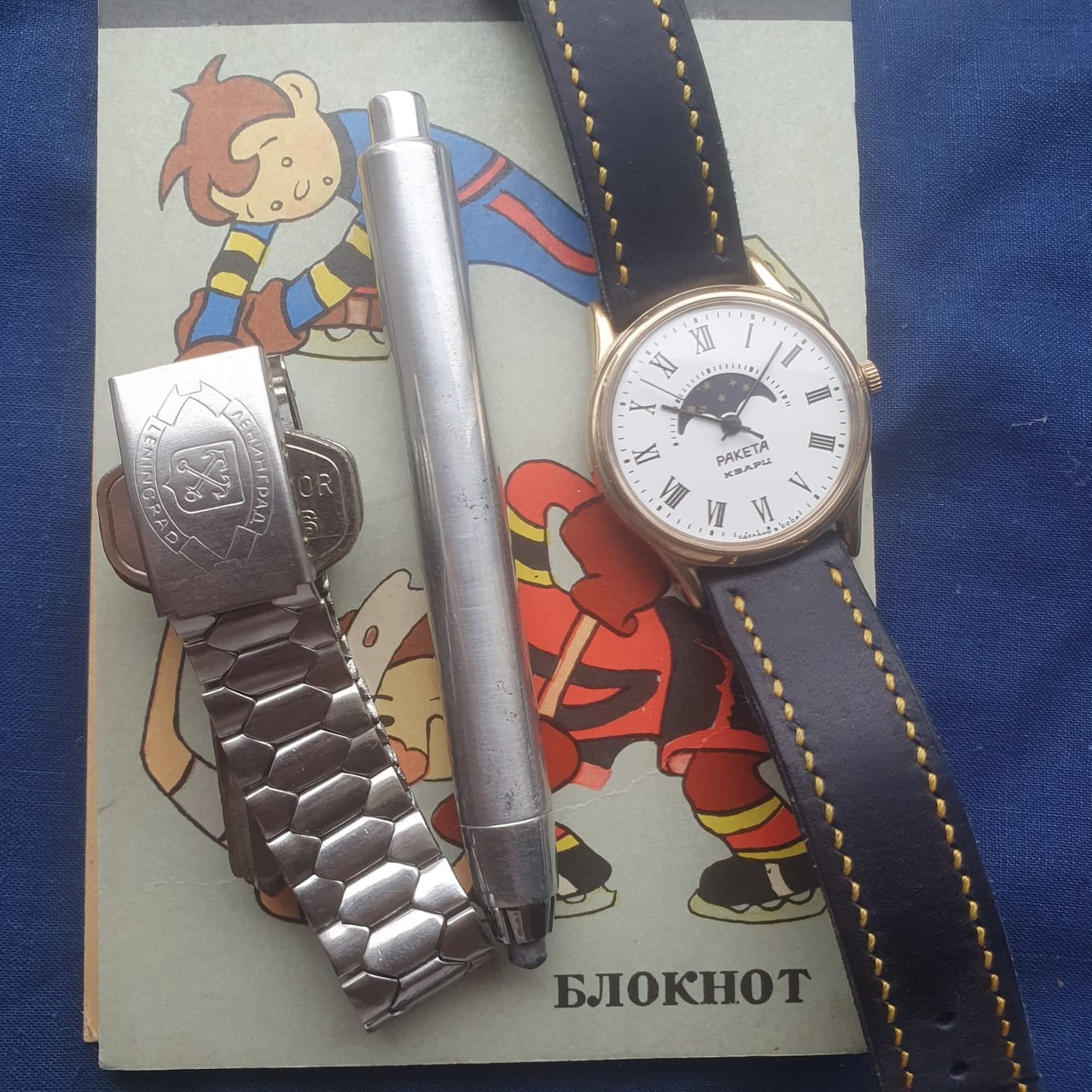

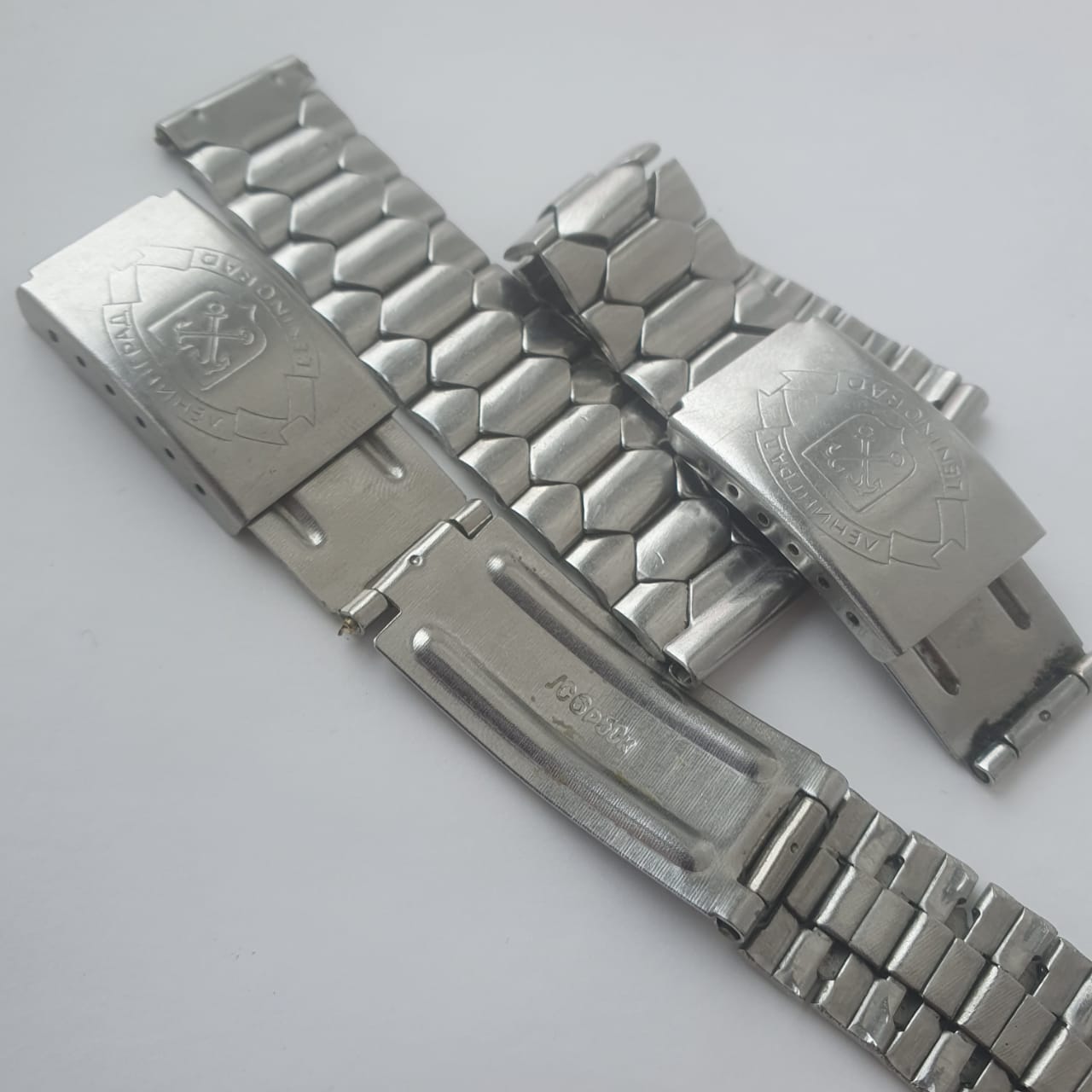

Всем привет. Двигаемся дальше. Приехали браслеты. Называю их «Ленинград» по изображению на клипсе, но что это, кто производитель и какой это период могу только догадываться. Если кто то знает фактологию, историю, подробности, буду признателен за рассказ и пояснения.
Смотрю, кручу, верчу, запутать хочу. Сам себя. По ощущению аутентичные изделия, один так точно. Видны следы ношения и использования, а главное попытки эти следы нивелировать и придать изделию «товарный вид» перед продажей. Это нормально и понятно.
Второй браслет полностью новый, по состоянию видно, что не использовался. Степень аутентичности определить не могу.
Не нашёл инфы, где в Союзе клепали эти браслеты. Так что с этим может всё что угодно быть. И в советское время может изготовлен и на заре «новой России», а может и сейчас где штампуют, для ностальгирующей публики.
По ощущению материал не нержавейка, хлипкий, мягкий. Видны характерные следы прокатки под прессом.
Но размер тот же и рисунок точ в точ. Тоже относится и к материалу «плетения» браслета.
По ощущению, оно самое. По воспоминаниям казалось, что он должен быть покрупнее и тяжелее. Но видимо это из серии «тогда деревья были большими, небо голубее, мама моложе».
Что по конструктиву и как это соотноситься с моими задачами?
Радует «гармошка» застёжки клипсы. Надеюсь, что на них можно будет посадить осевой винт. Эти планки и осевой у меня главный конструктивный элемент, несущий. Хотя пространства между планкой и фальшь-накладкой клипсы мало. Нужно как то мудрить и отставлять планочку. Подумаем.
Есть затруднения с плетёной частью браслета. Клипса по ширине меньше прилегающего к часам звена. После сращивания думал использовать эти части для крепления к осевому узлу. Но тут тоже придётся что то мудрить.
Как «сращивать» пока тоже не понятно. Условно «лишнего» звена нет. Либо искать дополнительного донора, либо … Рассчитываю, что Василий Николаевич что то подскажет.
Это пол беды, непонятно, как фиксировать нижнюю часть осевого узла. Рассчитывал, что по аналогии штифт крепления браслета, но по первым прикидкам не катит и не гипотенузит.
Со штифтами тоже беда. Извлечь их из ушек не представляется никакой возможности, коррозия. Можно конечно задаться целью, но не понятно выживут ли ушки, тот ещё квест.
Буду потихоньку пробовать, разбираться в порядке очереди.

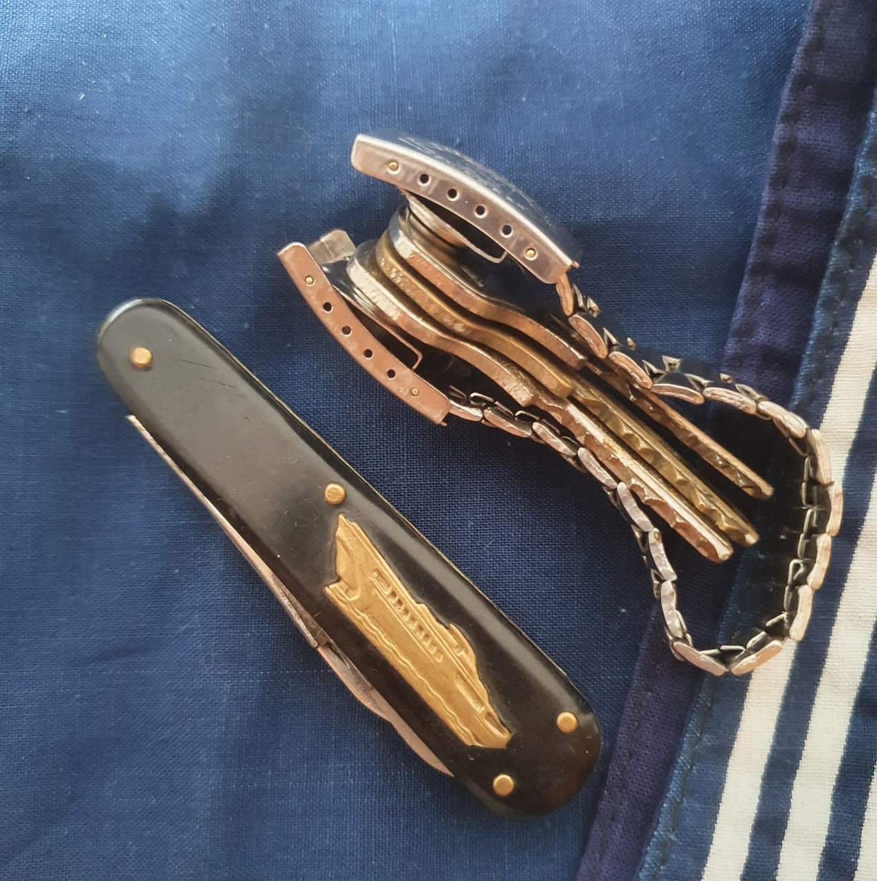

#Олимпиада80. Плач по узлу крепления осевого винта.
Вернусь к своим печалям.
Дамы и Господа, товарищи и их спутницы, братья и сестры! Подсобите немощному в техническом плане парубку. Оцените глубину конструкторского падения и механической безграмотности.
В качестве промежуточного решения, после долгих мытарств и мучений, пришёл к этому. Канцелярский биндер приспособил для осевого узла. А он из каленой пластины, хрупкий, обрабатывается плохо и прочая прочая прочая. Смех сквозь слёзы))))
Но по другому, если нет родных пластин гармошек сетевой узел «не забодать». Я далеко не Владимир Егорович, высоты полёта моей конструкторской мысли сильно ограничены, я бы сказал мизЭрны)))
Подскажите кто другое, более рациональное, технически грамотное, лаконичное, красивое решение?! Или мастера посоветует, с кем можно об том потолковать.
Шукаю, граждане и гражданки, не проходите мимо!

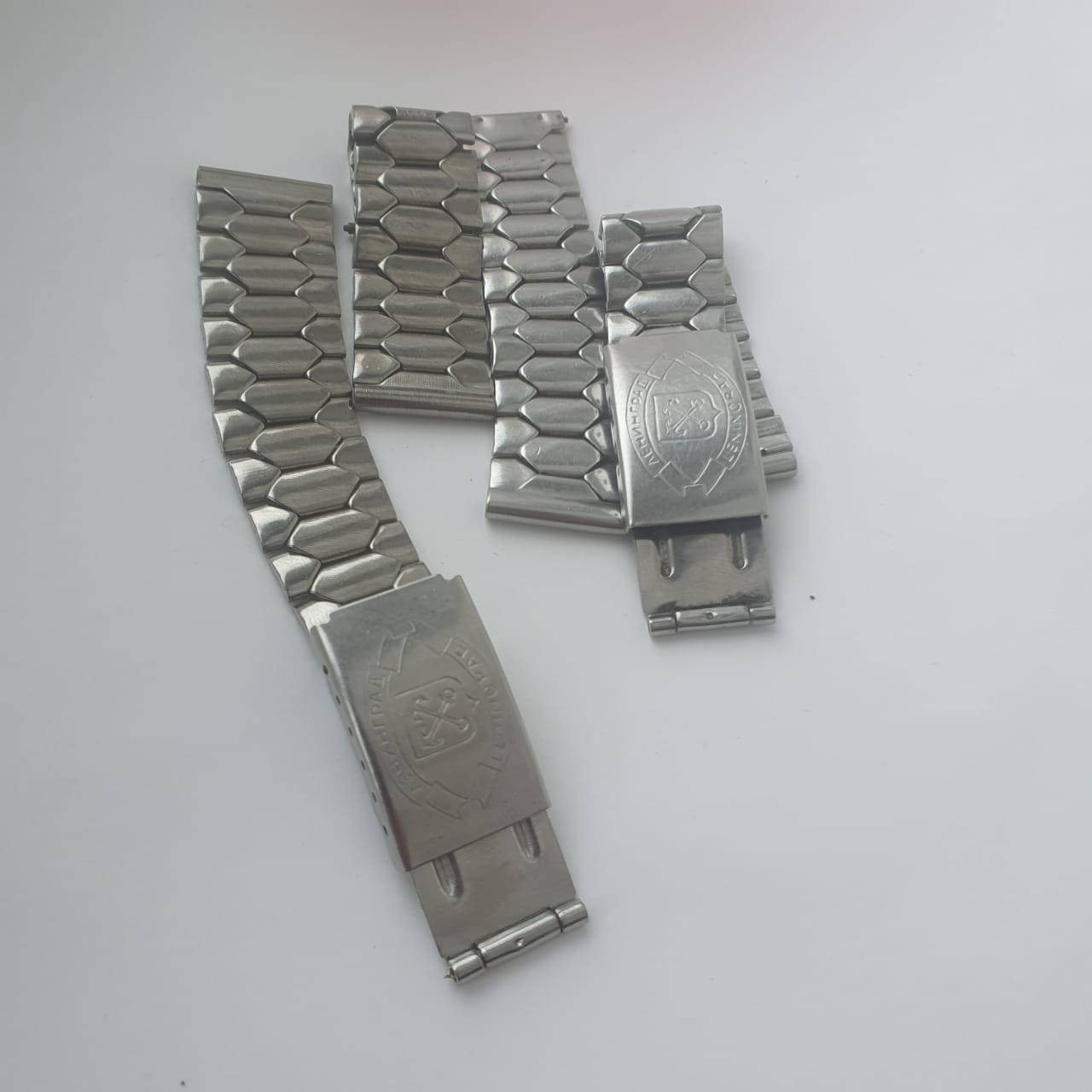

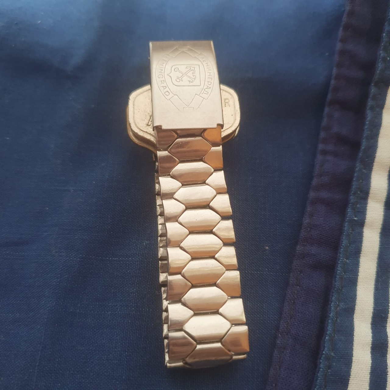

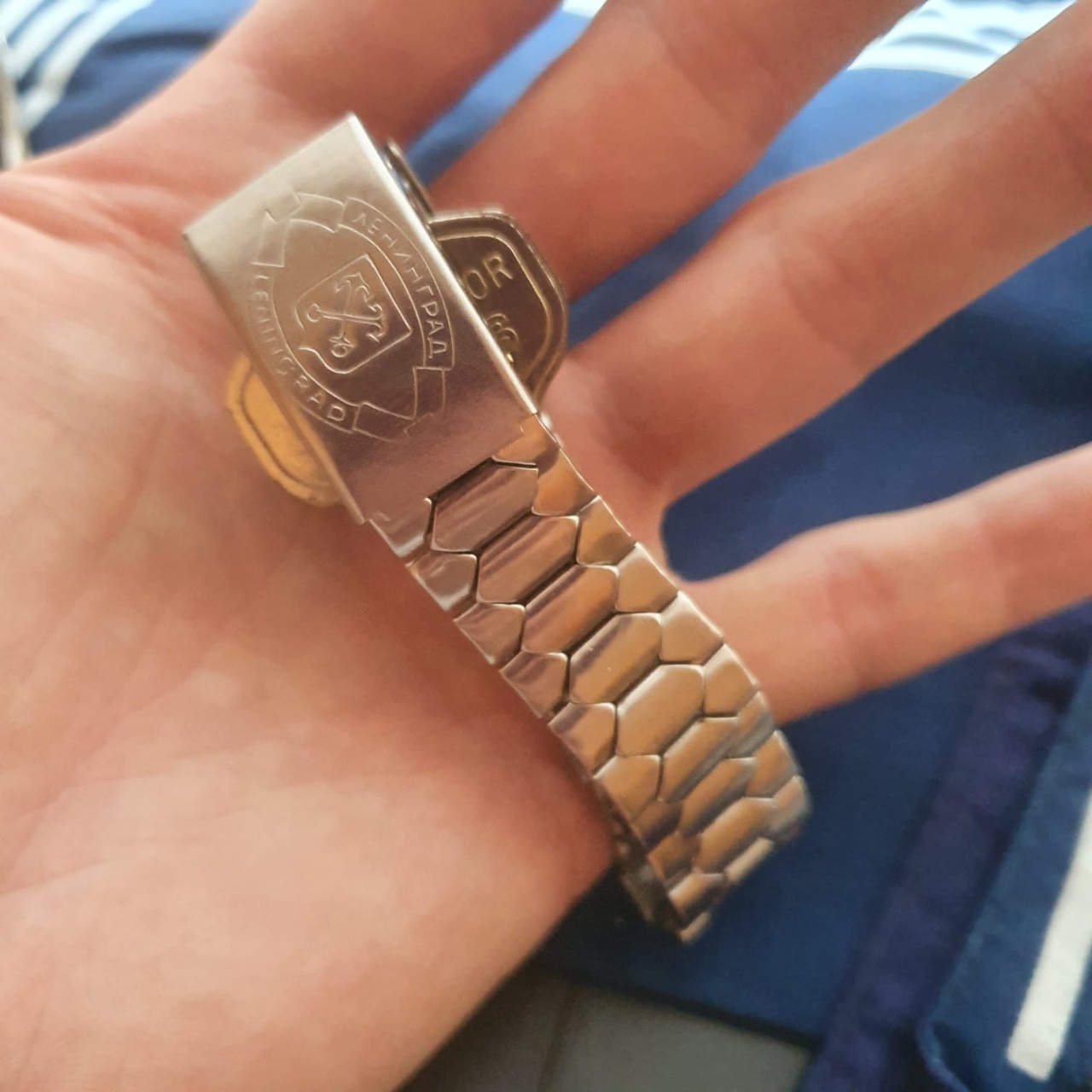

#Ленинград 4
Начал с браслета.
Как не старался, штифты крепления из ушек вытащить не удалось. Капнул туда «жидкого ключа», реакции ноль. Бросил эту затею.
Этот факт сильно затруднил движения дальше. Рассчитывал вытащить штифты и надфилем чутка снять по краям ушки. Ушки крепления к корпусу часов 18 мм, а клипса 16 мм. Значит получится только один браслет. Это грустно. По краям ушки на 16 мм к клипсам, а сращивать между собой будем звенья на 18 мм. Чудны дела твои Господи!
Долго и муторно снимал смежное звено - скобу. Донора найти не удалось. Хотелось сделать аккуратно и так оставшиеся части сильно короткие получаются. В конце концов справился, следов демонтажа не оставил.
Демонстрирую результат.)))) Внешний скин готов. Доволен как слон)))
Две аутентичные клипсы на 16 мм и идущий в рост к середине срощенный браслет!!!
Пока результат нравиться. Очень похоже что у дела получиться!

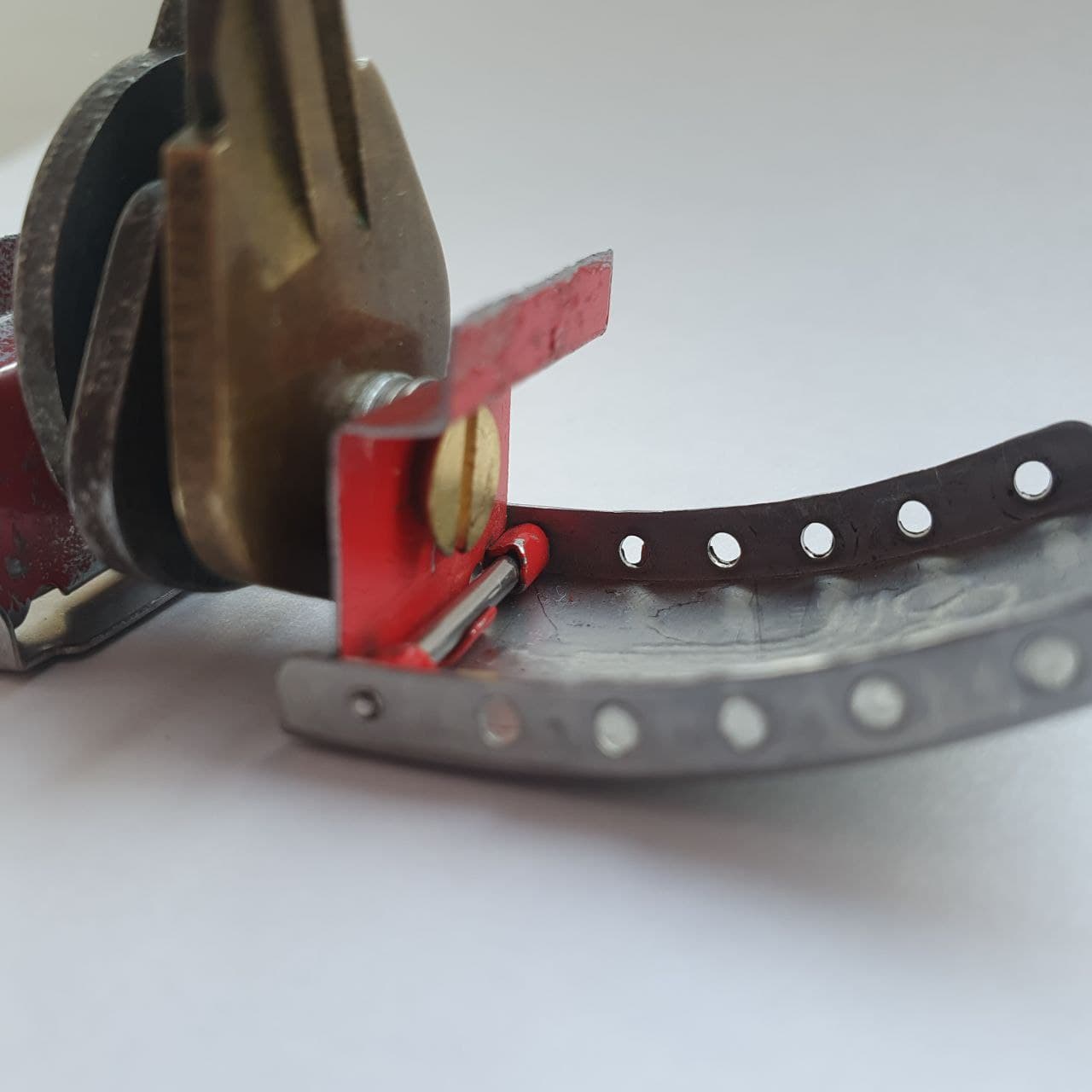

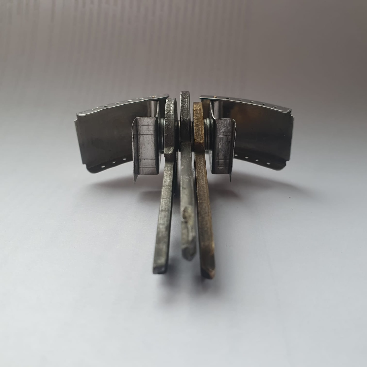

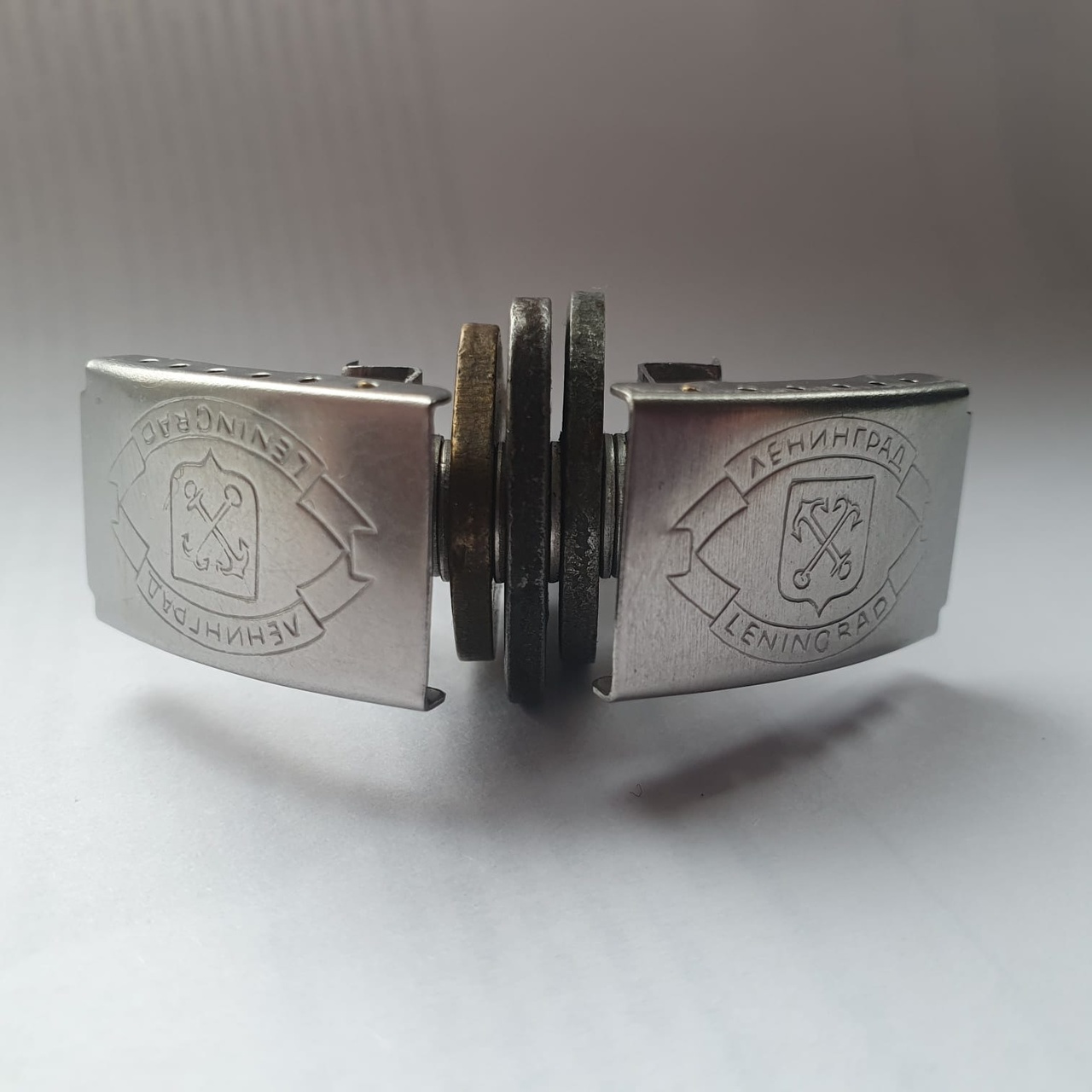

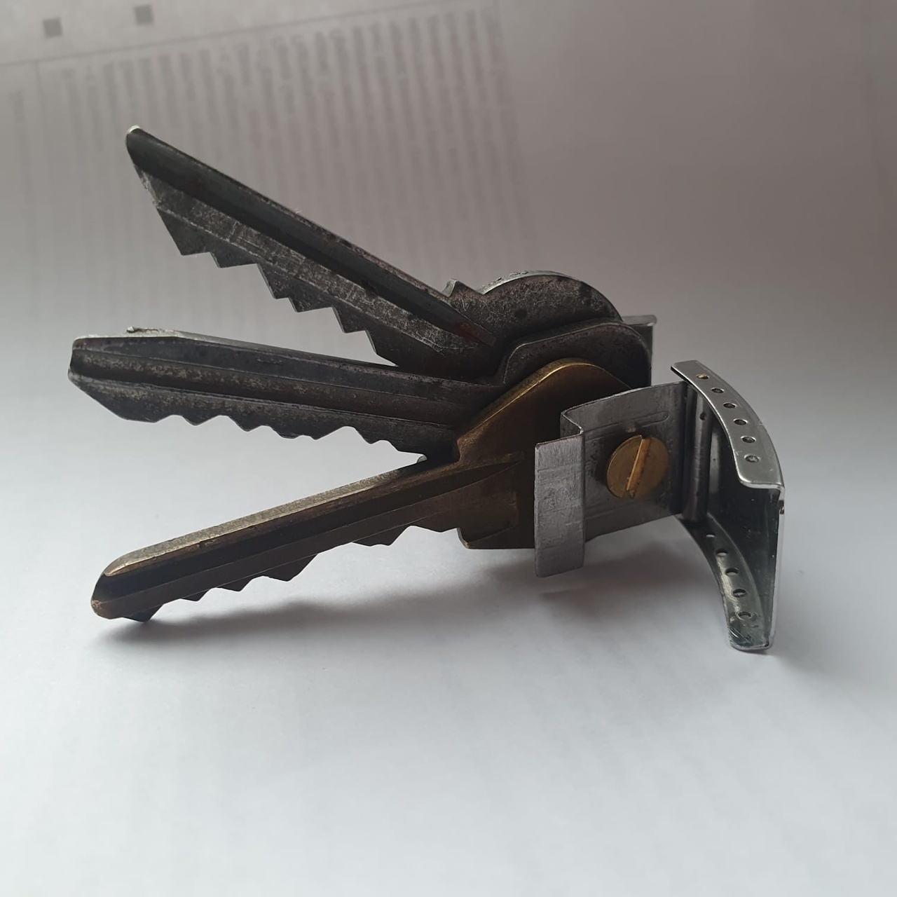

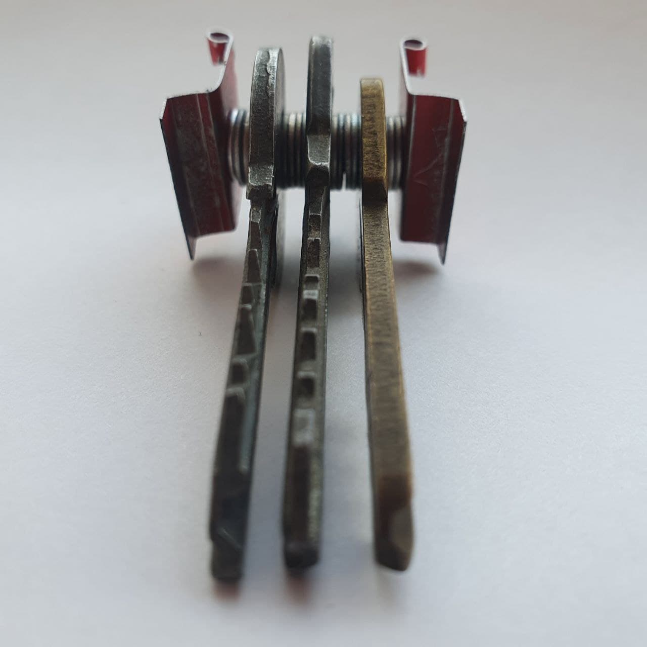

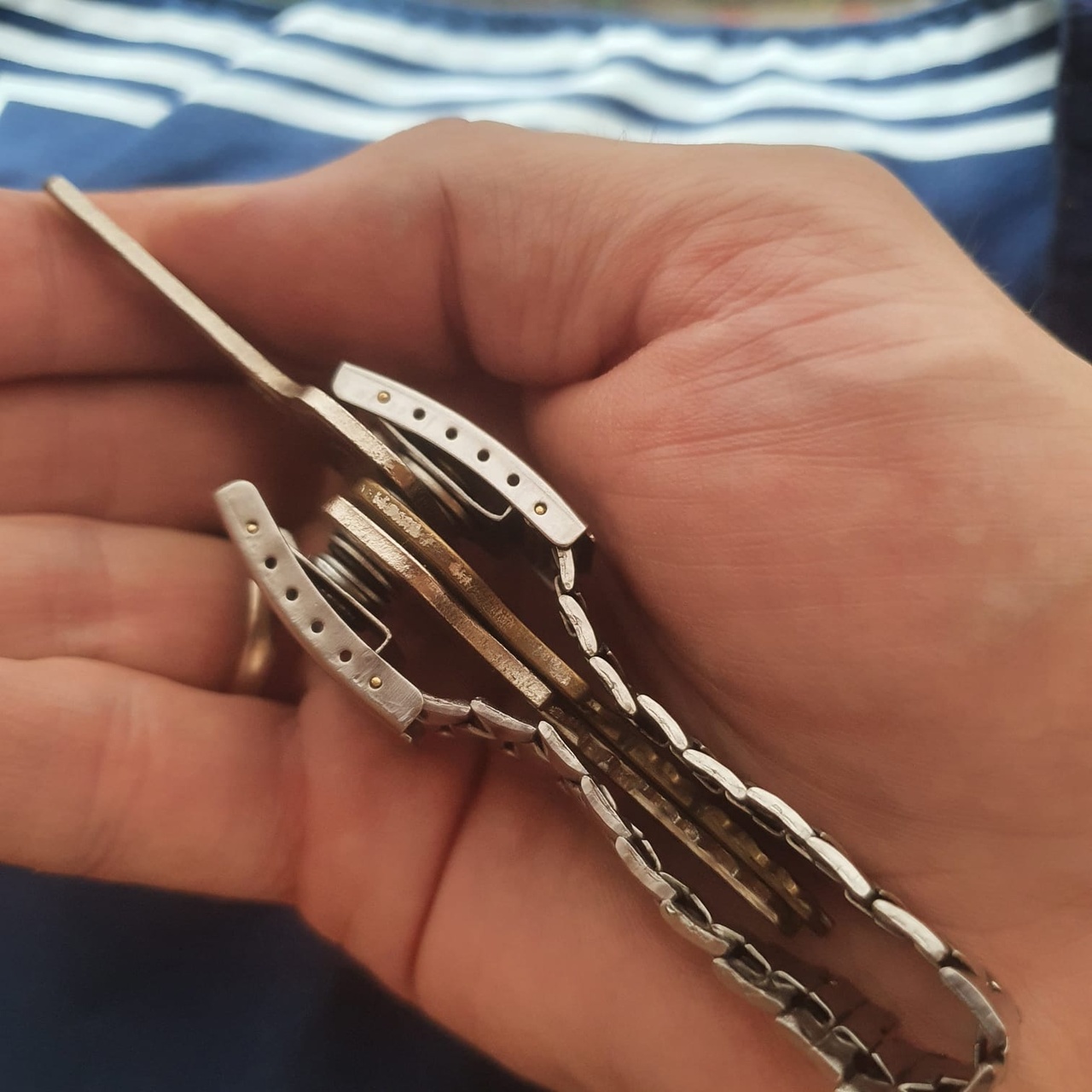

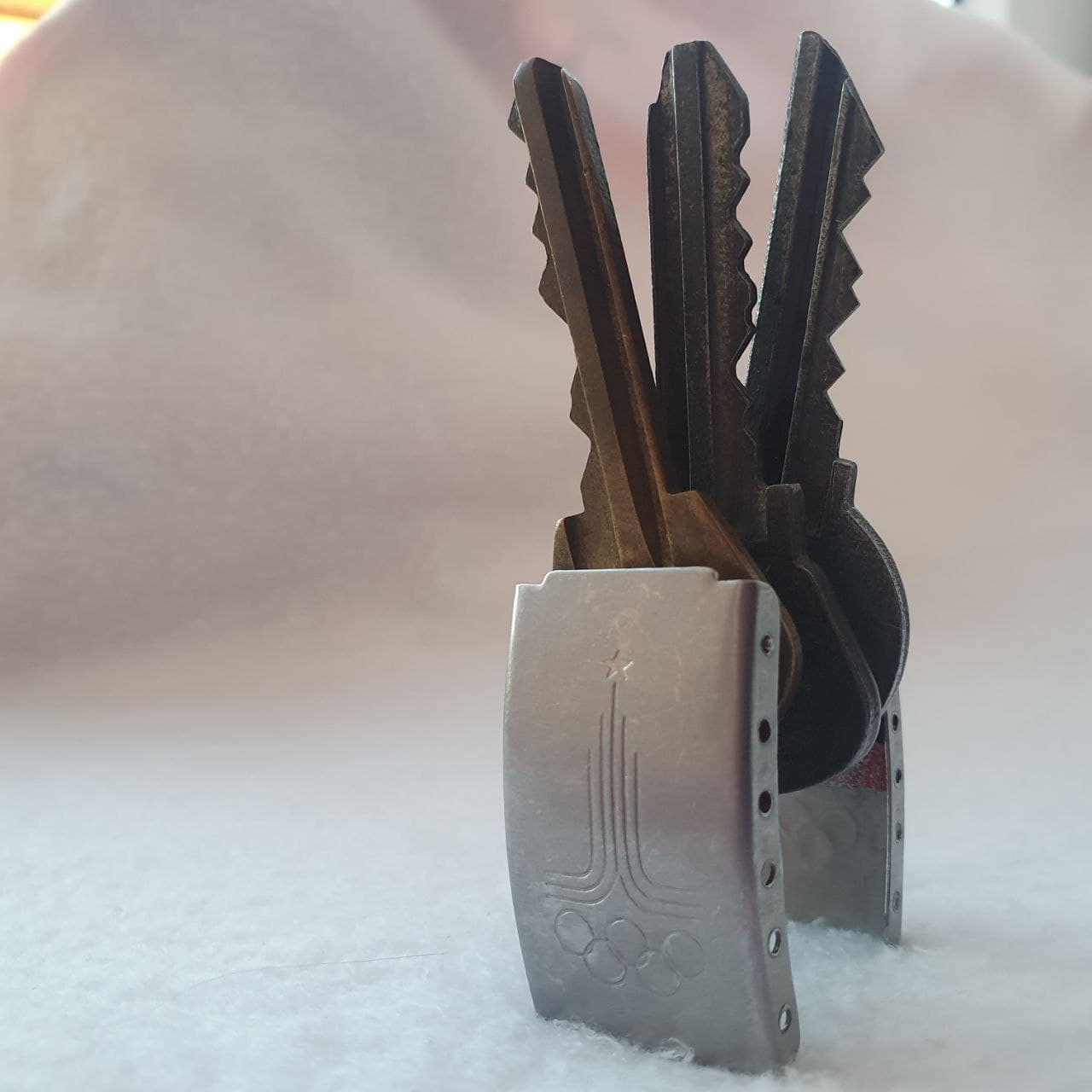

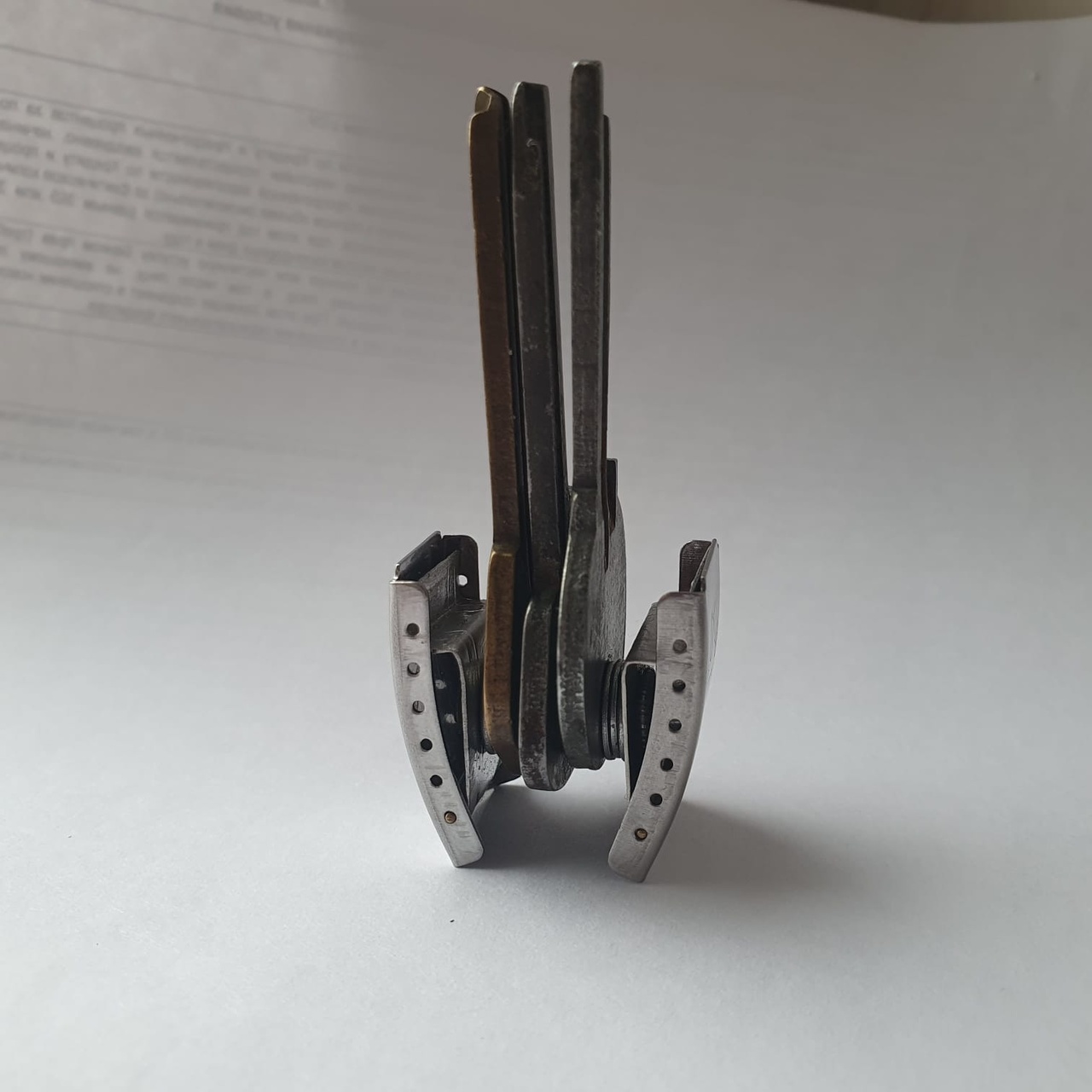

#Ленинград 5
Дальше «сноп» осевого узла. Моя главная боль!
Исходные.
Есть две родные, оригинальные гармошки-планки. Ушки на 16 мм. Штифты/шпильки из ушек вытащить нет никакой возможности. Оставил эту затею.
Попробовал аккуратно отстегнуть второй элемент гармошки, аккуратно не получилось, по итогу, отстегнул. Следовательно получил отдельную планочку с шпилькой в ушке, две штуки по одной на каждую сторону.
У них конструктивные рёбра жёсткости, две «борозды», теснение при штамповке.
Беру мотолочек и аккуратненько выстукиваю бороздки, до одной плоскости. Сразу не замечаю, что края деформируются слегка, замечу позже, когда ставить буду на клипсу.
Дальше долго мучаюсь с разметкой и кернением отверстия для сверления под осевой. Сверление гладко не проходит. Хоть и прохожу с начало сверлом маленького диаметра, итоговые отверстия получаются не совсем соосными. Трудность в том, что они должны быть разного диаметра. Долго работаю надфилями по всем плоскостям, по результату получаю нужный результат. Соосные отверстия разных диаметров без заусенцев.
Пробую ставить на клипсы, они конечно не встают. Долго и муторно обрабатываю края, добиваясь нужных размеров.
Дальше весело. Еще сверление показало, что металюшка бросовая, нагревается, деформируется, ломается при сгибании. А мне каждую в двух плоскостях гнуть нужно. Тот ещё цирк был. Ну да ладно, демонстрирую что по итогу получилось.
Прошу ваших молитв и помощи в решении технических задач.
Как из чего сделать узел, если нет родных планок-гармошек???

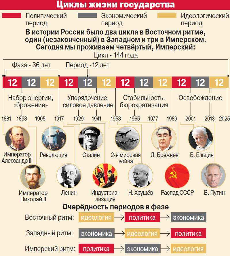

#Чубаров
Вернусь к вопросу о костыле. Да, какой то «костыль» нужен.
Думал, думал, думал, но видимо не мой это конёк, думать.
Перечитывая тему наткнулся на упоминание о Теоретической Истории для характеристики времени. Решил идти по проторенной дорожке, и раз мы на часовом форуме, значит прямо или косвенно говорим о Времени, и если речь о прошлом времени и людях в нем, то это история. А если речь об истории, то проще всего оперировать инструментарием Теоретической Истории и Теории Войн.
Возьму за основу периодизацию 4-го 144-ёх летнего имперского/корневого ритма России.
А именно вторую (с 1917 по 1953) «кровавую», и третью (с 1953 по 1989) «бюрократическую» 36-юю фазы. Для меня и это сложно, слишком большие промежутки времени, поэтому спущусь на регистр ниже. Сосредоточусь на 12-ти летних периодах, составляющих указанные 36-и летние фазы. Теория утверждает, что в имперском ритме они идут в чётко определённом порядке.
В аккурат после революционных дат идёт 12-ти летний политический период, бенефициаром которого становиться та страта во власти, которой удаётся захватить господствующие высоты к концу этого временного отрезка (1917-1929 и 1953-1965).
Затем, после того как история решила, кто в доме хозяин и чьи тапки, начинается бурный 12-и летний экономический период (1929-1941 и 1965-1977). Ритм растит свою мощь и накапливает «жирок», который придётся растрясти в следующий исторический отрезок.
Завершающий аккорд фазы, 12-ти летний идеологический период (1941-1953 и 1977-1989). Имея жёсткую властную вертикаль и достаточные ресурсы, ритм начинает наводить «порядок», так как его понимает обратная логика исторического процесса, там куда только может дотянуть свои руки. А руки у имперского ритма длиииинные …
Вот такой, ничего себе «костыль». Вроде полегче стало, как говориться слона нужно есть частями. Таперича через эту лупу буду смотреть на Владимира Егоровича и гадать что и как могло на него повлиять, что к концу жизни подошёл он с таким интересным багажом. Думаю с вкраплениями возрастной теории, тоже должно помочь.

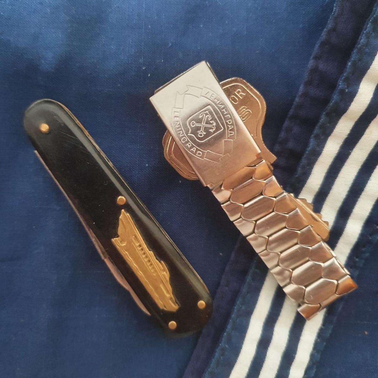

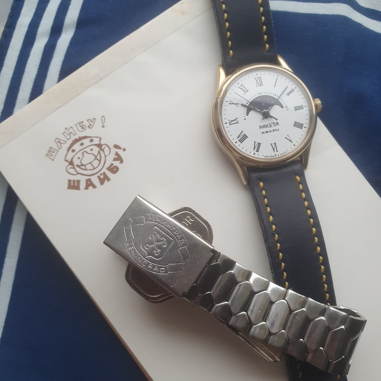

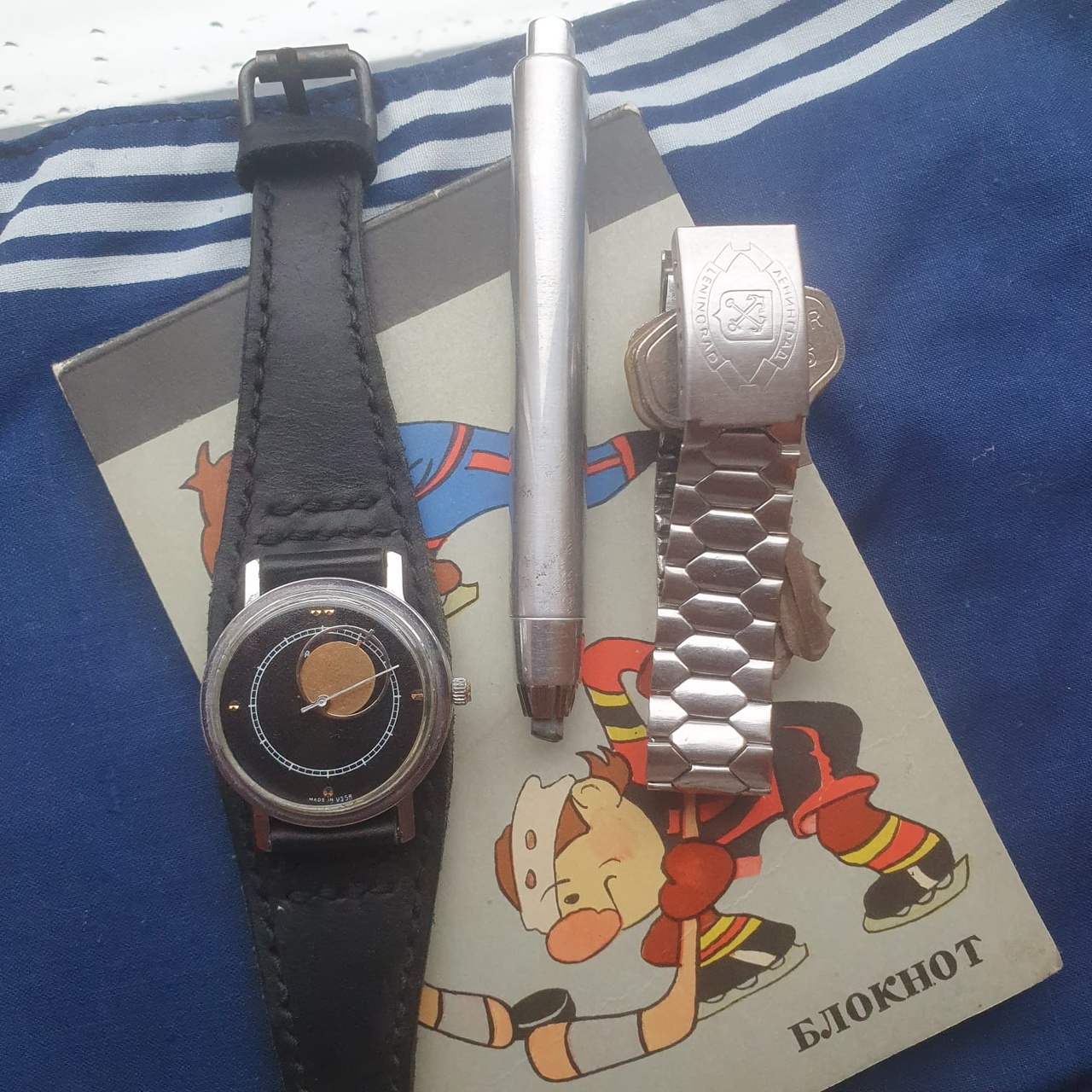

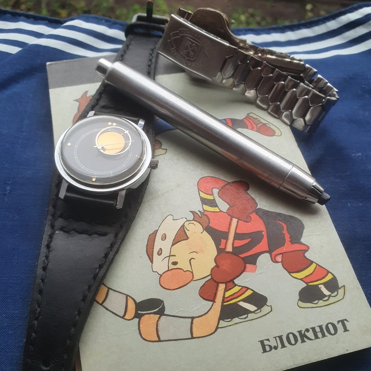

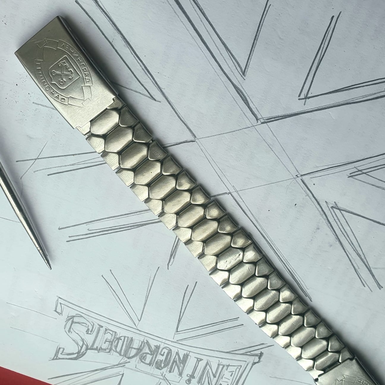

#Чубаровский Ленинградец
Сноп с актуальными ключами готов, браслет на штатном месте. Нужно Александру отдавать часы, поэтому поторопимся.
Про ощущения и эмоции чуть попозже, а вот про вес можно.
Был приятно удивлён, когда лёгал браслеты отдельно, казались игрушечными, лёгкими. С ключами, в сборе, когда всё подтянуто и работает, совсем другая история. Приятно увесист.
Сегодня просто фото. Просто радость.
Дальше наверно будет много текста, но начну с другого.
Показал матери, она заулыбалась, начала надо мной подтрунивать) Стали обсуждать и опять нестыковочки в показаниях выползать стали.
Она не помнит, чтоб Егорыч их «подручными»/«сподручными» называл, говорит ерунда какая то. Просто «Ленинградские ключи», «городские ключи». Деревенские ключи в город не брали их прятали в палисаднике. Если надо что то, сказать знакомым, чтоб они открыли. Что ж я с мамой спорить буду?)) Ещё как буду)
Потом опять про какое то отверстие, замочную скважину на одной стороне сказала. Это уже не первый раз всплывает, я всё отмахивался, а таперича мысля появилась, что это может быть за отверстие. Но тут подумать следует. Много повспоминали, это хорошо. Наверное нужно как то текст попробовать написать, «Мои Ленинградцы». Но это сложновато, не пойму пока как.
Вернусь к Подручному, Чубаровскому Ленинградцу.
Во первых строках, скажу, что очень рад, что нашёл и заказал эти браслетики. Думаю, если бы не они, то движ бы заглох. Олимпийские не очень получились и интерес куда то потихоньку улетучивался. Фото Егорыча тоже помогло, напоминало, что раз уж начал, нужно до конца довести.
Что по итогу?
По итогу заметный эмоциональный подъём испытываю. Думаю по частоте публикации это заметно. Приятно держать в руках, приятно пользоваться, приятно вспоминать что они в кармане лежат. Не знаю) Даже просто разглядывать приятно. Тут маму права)
Более менее удачно получились планки осевого узла, они стоят параллельно друг другу, осевой винт не «косит», ключи работают штатно, ходят мягко. Конструктивные болячки пока никуда не делись. Это к вопросу о подтяжке осевого, его труднодоступности. Тут нужно думать. Но видимо не на этом изделии, клипсы я трогать не буду.
Плетение браслета у производителя сработано не очень аккуратно, припои видно, заусенцы от штамповки и прочее. Я кое что поубрал, подстучал. Пока не хватает «затёртости временем», с ним бы было по приятнее. Это конечно не «перекатывающиеся камешки» как у современных хороших браслетов. Хотя я помню именно такие, похожие ощущения из детства.
Если слюни и сопли отбросить. Думаю это очень близко к оригиналу, но не совсем то. Размер маловат, как ни крути, 16 мм, это чувствуется. У Егорыча лапа была крупная, неудобно было бы ему с ними управляться. Изделие у него крупнее было, это мы на семейном совете решили. Что и как, пока не понятно. Но понятно, что как образ можно рассматривать, но нужно что то побольше искать. И даже думаю не 18, а 20 мм. Ну это как получиться.
К Олимпиаде пока не знаю как подступиться. Но она, по ощущению слишком большая и неказистая. Хотя это возможно из за решения, которое было использовано для осевого узла, большого винта и громоздкого ремешка. Нужно думать. Клипсу бы перевернуть, уже дело бы было. Но сейчас не о ней.
Попробую, для чистоты эксперимента Ленинградца на ремешок поставить. Хотя как показывает практика, обычно там разочарование ждёт)) Да и нет в хозяйстве такого узкого ремешка. Нужно пошукать. Пока мысли такие. Буду пробовать. Отчитаюсь.
Всем спасибо, кто читает!
PS: Всегда думал, что такие перочинные ножики в Петергофе делают) Видимо из за Ракеты. А может из за истории с дядей, контр-адмиралом ВМФ Василием Васильевичем.
