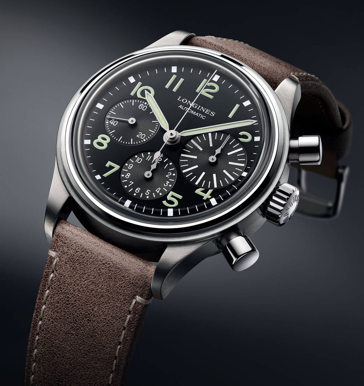

если следовать требованиям строго (запас хода + дата и автоподзавод), то ЕТА2897 и Valgranges A07.161
но я бы посоветовал присмотреться к 7750
его надежность в представлении не нуждается, а эффективный автоподзавод делает наличие индикатора запаса хода не особо нужным.
одни из лучших часов в этом бюджете
правда 7750 не стоковый, а доработанный, что возможно для вас минус.
запас хода 60 часов и колонное колесо

Сообщение от stanalma Посмотреть сообщение
Сейчас этот хронограф от Лонжин -хит
Всё не удосужусь разобраться что это колонное колесо даёт.
И для чего оно.
технически и колонное колесо и кулачок выполняют одни и те же задачи - управление рычагами хронографа, так сказать механический мозг.
что лучше - вопрос спорный.
колонное колесо - историчнее
колонное колесо - красивее (хотя в данных часах глухая крышка)

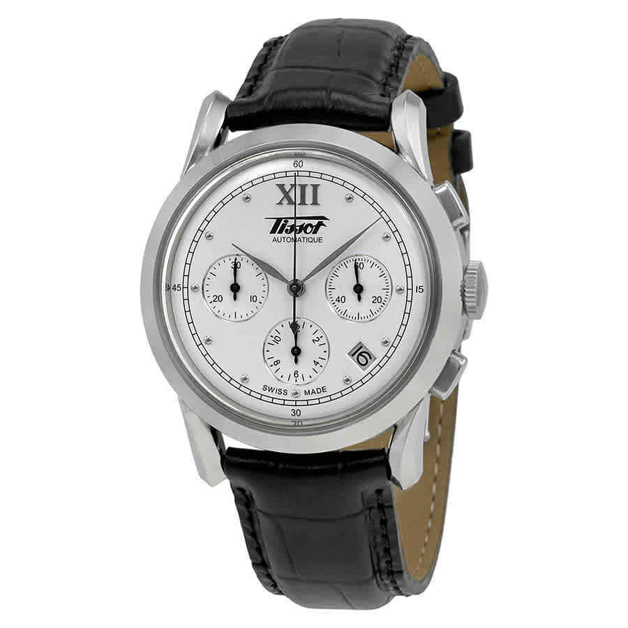

И еще,Дима,когда дополняют обычные механизмы ЕТА и другие мануфактуры
т.н. модулем хронографа,стоит ли такие конструкции считать менее надёжными или ремонтопригодными чем 7750 или 7752?
Вот пример такого хронографаНажмите на изображение для увеличения
ID:	3195788Тут база ЕТА-2892.который можно и функцией джи ем ти дополнить.
когда дополняют обычные механизмы ЕТА и другие мануфактуры модулем хронографа,стоит ли такие конструкции считать менее надёжными или ремонтопригодными чем 7750 или 7752?
да, так и есть
7750 надежнее модульных хронографов, проще в ремонте и ремонтопригоднее (если в модуле сломалась деталь, удачи в поиске запчасти).
в принципе, модули Dubois Depraz качественные и весьма надежные, так что если очень понравились часы на этом модуле, то не стоит себе отказывать.
еще одно достоинство модульных хронографов над 7750 - меньшая толщина, для тех кому это важно.
есть модули DD, и есть модули производства ЕТА, например в механизме 2894 как в тех Тиссо.
мне больше нравятся и приятнее работать с модулями DD, хотя возможно это дело привычки.

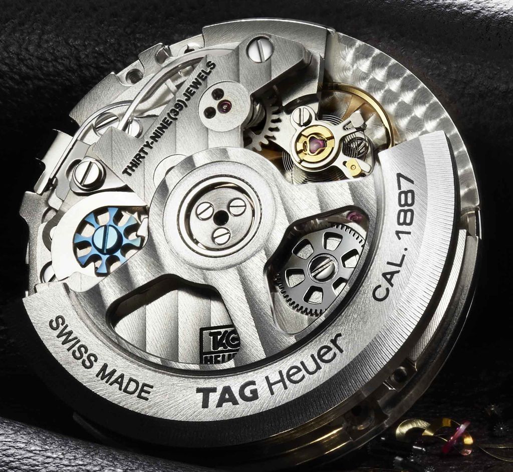

Не поспоришь.
